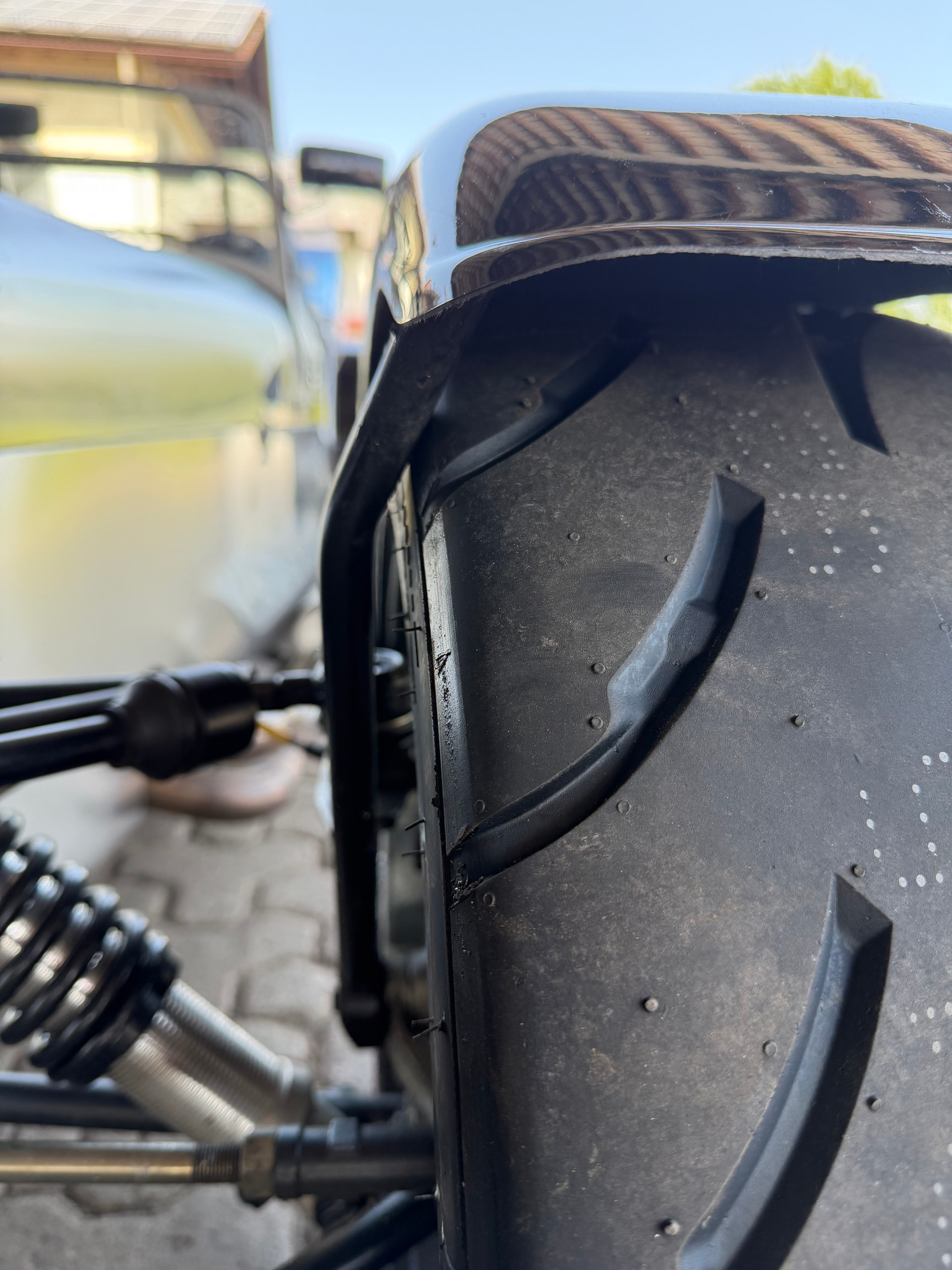

ich fahre 16 Zoll HPC Felgen und möchte mir Semis auf ziehen (Nankang Sportnex AR1). Hinten ist dies kein Problem aber vorne schleifen die Reifen an der Aufhägung des Kotflügels. Da die “normalen” Reifen nicht so eckig sind wie die Semis gibt es da nicht das Problem. Kennt jemand das Problem und falls ja wie wurde es gelöst?
Grüsse
Halter nachbiegen…
Zur Not Kotflügel (wenn es danach optisch nicht mehr so schön ist) runter, biegen, Kotflügel neu ausrichten und wieder verkleben.
