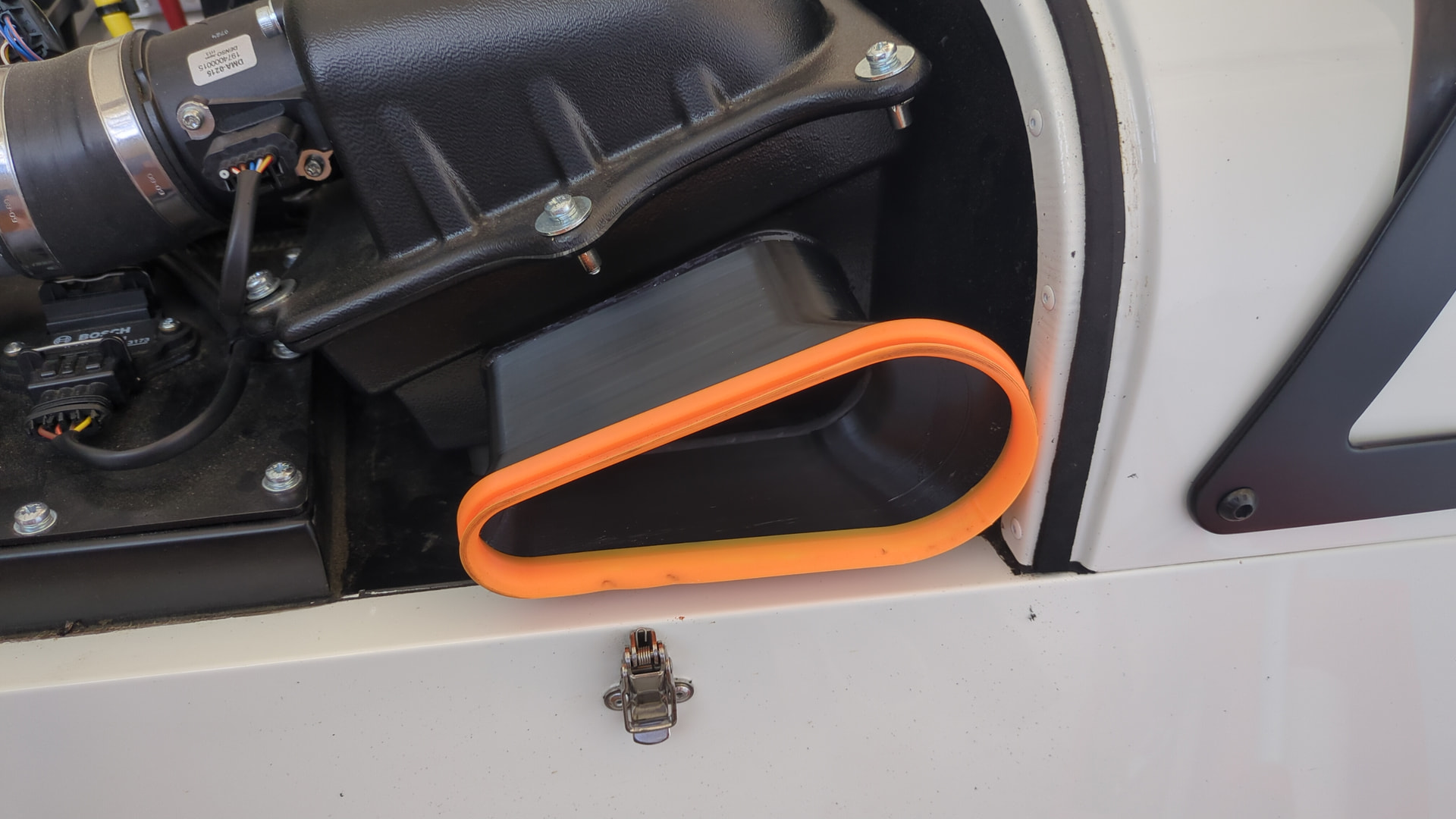

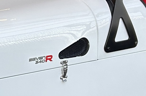

Zur Aufwertung der Optik habe ich die Anbindung des Luftfilters an die Motorhaube geändert. Das Original hat mich einfach zu sehr gestört. Die aktuelle Form zu ermitteln war zwar recht zeitaufwendig, aber mit dem Endergebnis bin ich sehr zufrieden.

Für mich mit den 340R nicht so im Detail vertrauen, du hast den Ansaugschnorchel incl. einer weichen Dichtung neu gedruckt so das er schön an der Haube anliegt oder? Sollte das nicht schon ab Werk so sein? Aber dann hätten die Kreativen ja nichts mehr zu tun :face_with_hand_over_mouth:
Macht auf jeden Fall etwas her :+1: :wink:
Das die Anpasserei recht aufwendig war, kann ich mir gut vorstellen.
Toll gemacht :+1: :+1: :+1:
Danke :slightly_smiling_face: und richtig. Den Schnorchel und die Dichtung gedruckt und nach ein paar Wochen Testlauf den original Schnorchel jetzt etwas gekürzt.

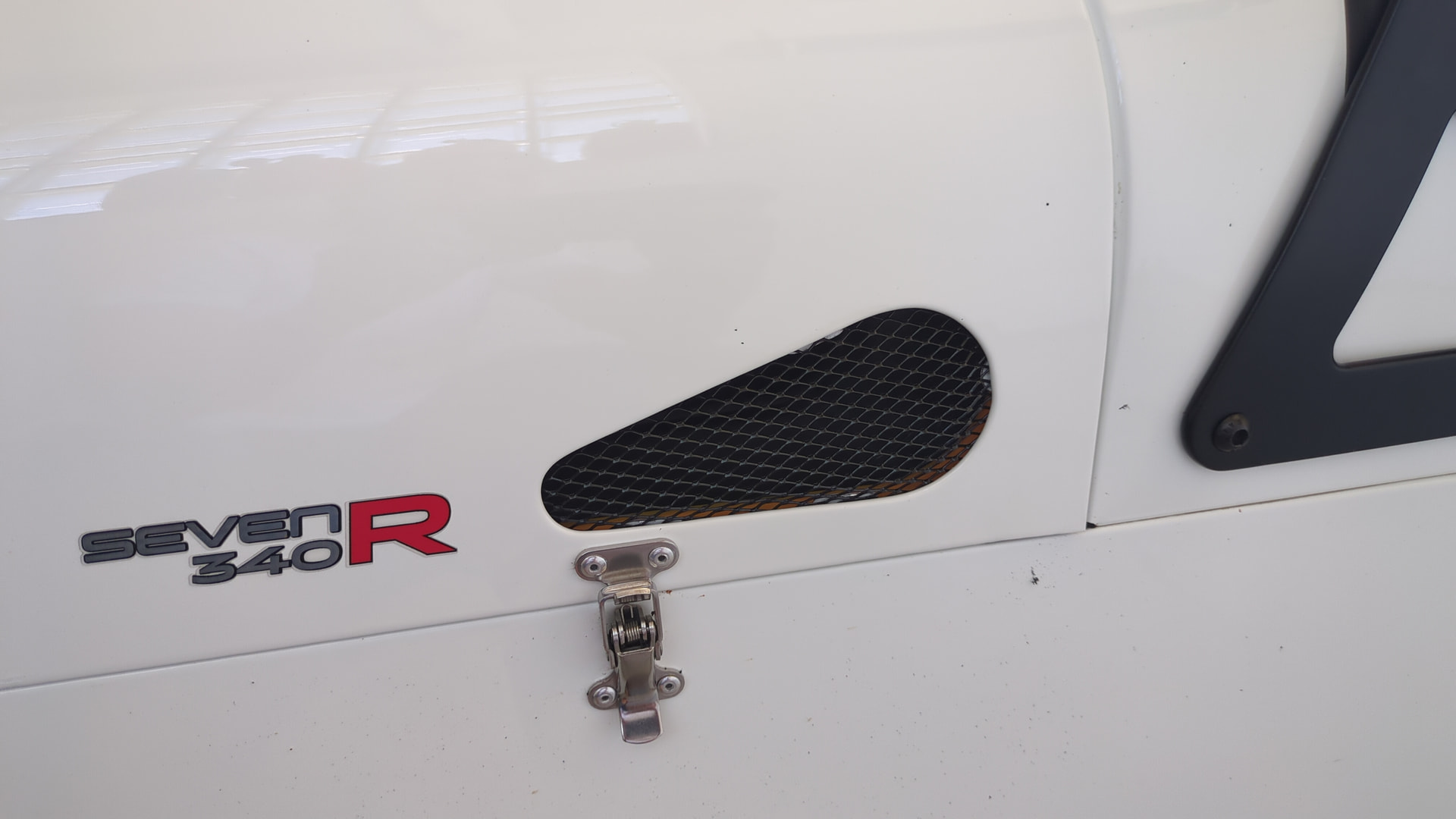

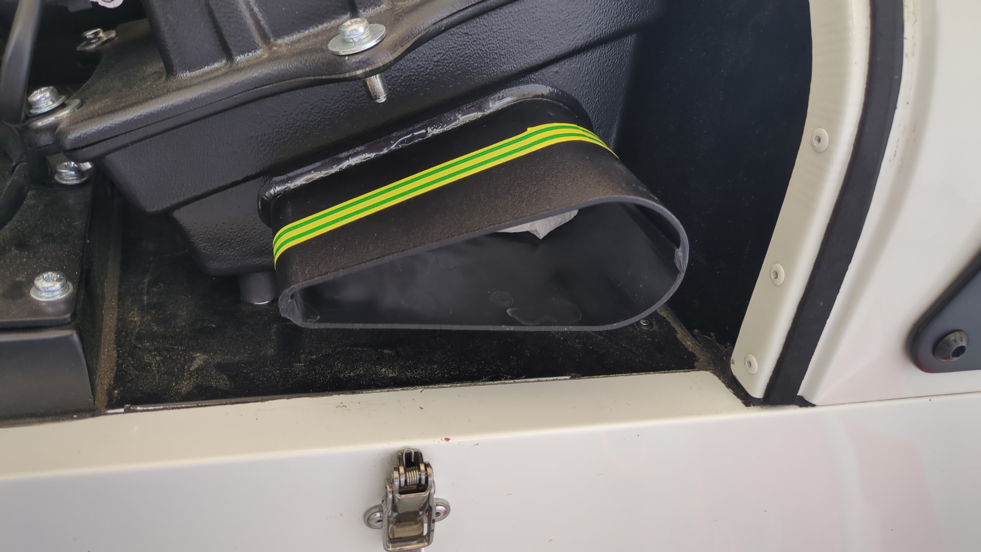

Ab Werk sollte so manches anders sein…so sah es vorher aus (nicht nur bei meinem 7):
Versatz: x=3 cm, z=1,5 cm ! :see_no_evil_monkey:
Hast Du das in ABS gedruckt? PLA halt ja wohl eher nicht den Temperaturen im Motorraum stand…
Ich habe flammwidriges Polycarbonat verwendet. 100°C sollten damit kein Problem darstellen. Glühen habe ich mir allerdings gespart.
Die “Dichtung” ist aus TPU 85A und hält bisher auch problemlos.
