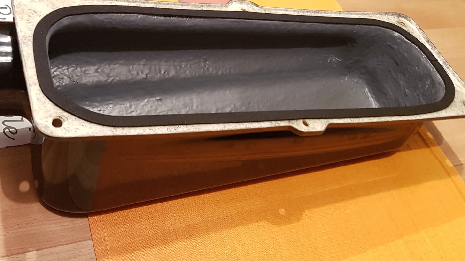

Warum fehlt bei meinem die Dichtung in der Airbox? Kann man die fertig bestellen oder muss man sich die selber friemeln? Die scheint zwar auch so dicht zu sein, auch wenn man es sich kaum vorstellen kann.
(Die Verschraubung des Airboxdeckels war auch suboptimal und ist bei dem 485 R im Video anscheinend auch schon geändert worden).

Ja, die Airbox hat eine Dichtung, gibt es als Meterware, muss nicht zwingend von Caterham sein.
Wenn dort Falschluft gezogen wird, kommen auch öfter mal Fehler…

Danke für die Infos. Das mit der Airboxdichtung werde ich mal in Angriff nehmen.
