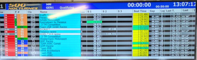

Qualifying = P6 + P11

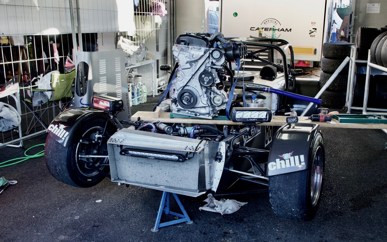

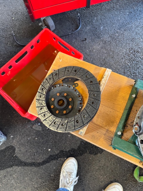

Von 16:45 - 17:00 Uhr letztes freies Training vor dem Rennen, letzte Runde ist an Nr.88 die Mitnehmerscheibe zerrissen…
Und jetzt? Aufgeben, das schaffen wir bis zum Vorstart 19:00-19:10 Uhr doch nie…

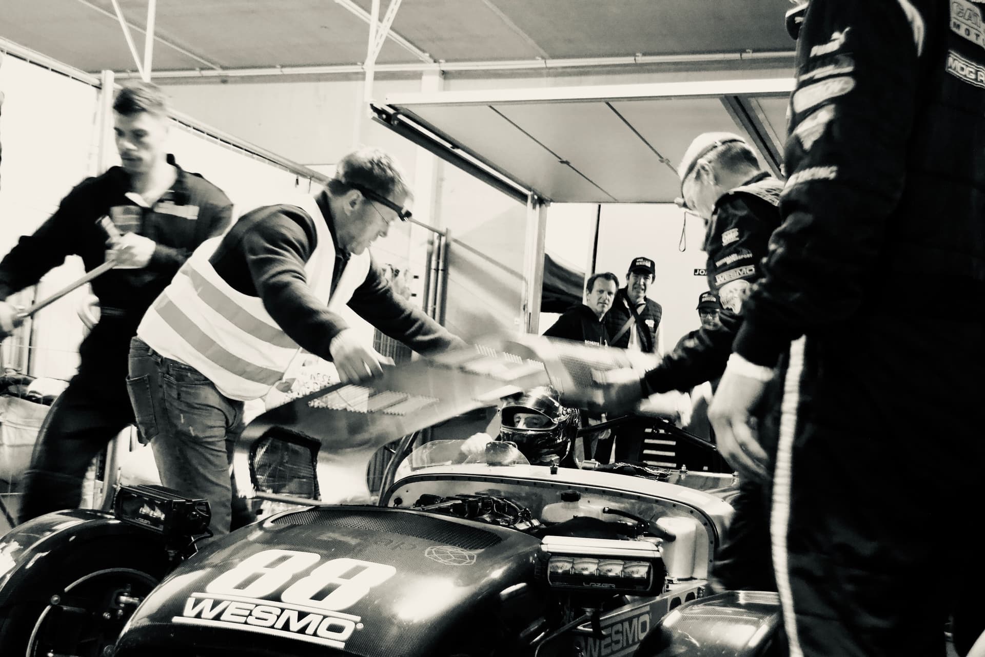

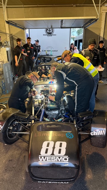

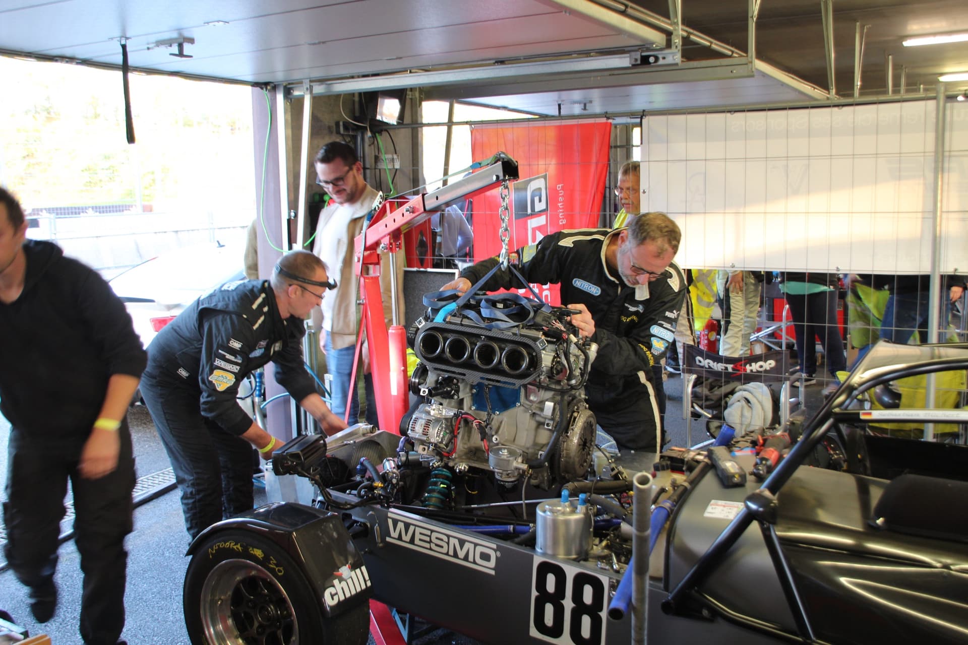

Aufgeben gibt es nicht. Keine Kupplung dabei und keinen Motorkran, aber los geht´s.
Um 17:25 war der Motor ohne Kran raus und stielecht auf eine Bierbank gehievt.
Joachims Neffe hat aus dem Lager in Kuppenheim eine Kupplungsscheibe und den Zentrierdorn eingepackt und düst nach AdR…

Ein anderer Kollege düst nach Bergheim und holt seinen Motorkran… Der war zeitgleich mit der Kupplungsscheibe wieder vor Ort, also wieder rein mit dem Motor.
19:17 Uhr: Fahrer sitzt, Motor läuft.

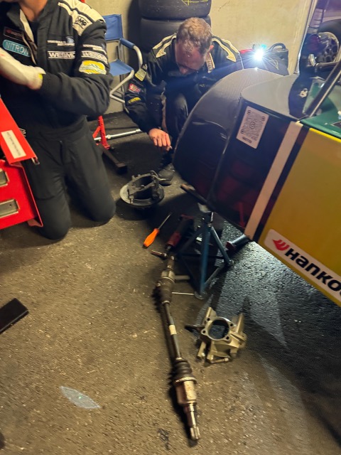

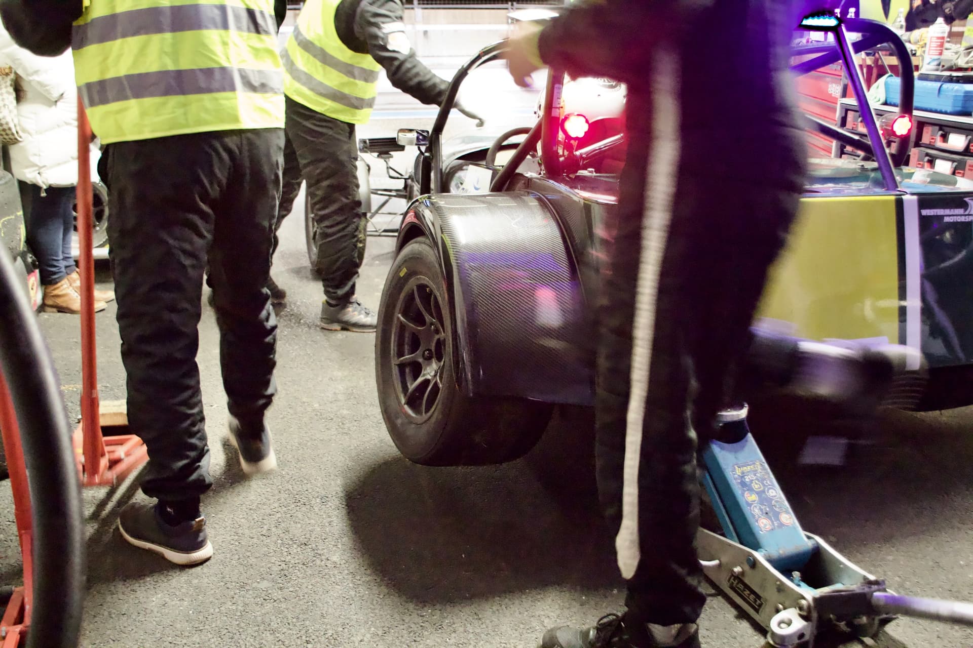

Um 20:55 Uhr dann der nächste Schreck, CSR Nr.98 hatte eine Berührung mit einem Ligier Radträger HL unten gebrochen…
Also Radträger und Antriebswelle getauscht, Standzeit mit Einschleppen in die Box ca. 40min. verloren, egal, dabei sein und ankommen ist alles…

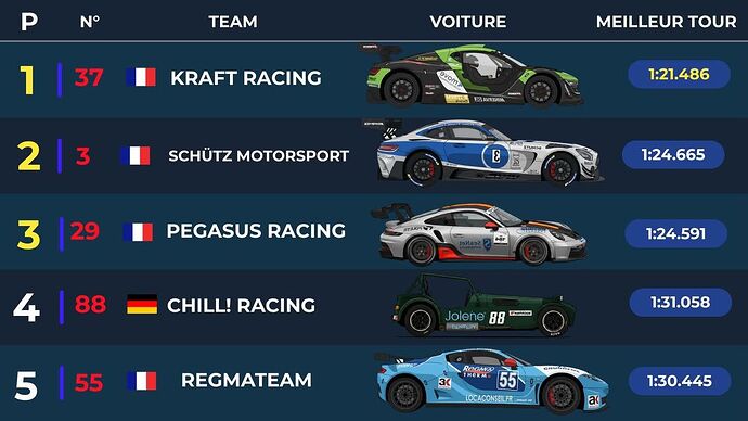

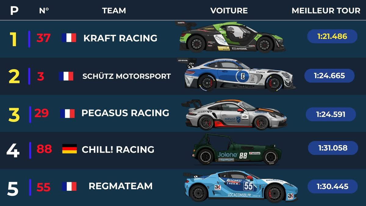

Nr. 88 ist am Ende auf P4 vorgefahren, mehr wäre auch ohne die Durchfahrtsstrafe gegen die GT3 Boliden vorne nicht drin gewesen, super Job von allen. :+1: :smiling_face_with_sunglasses:
