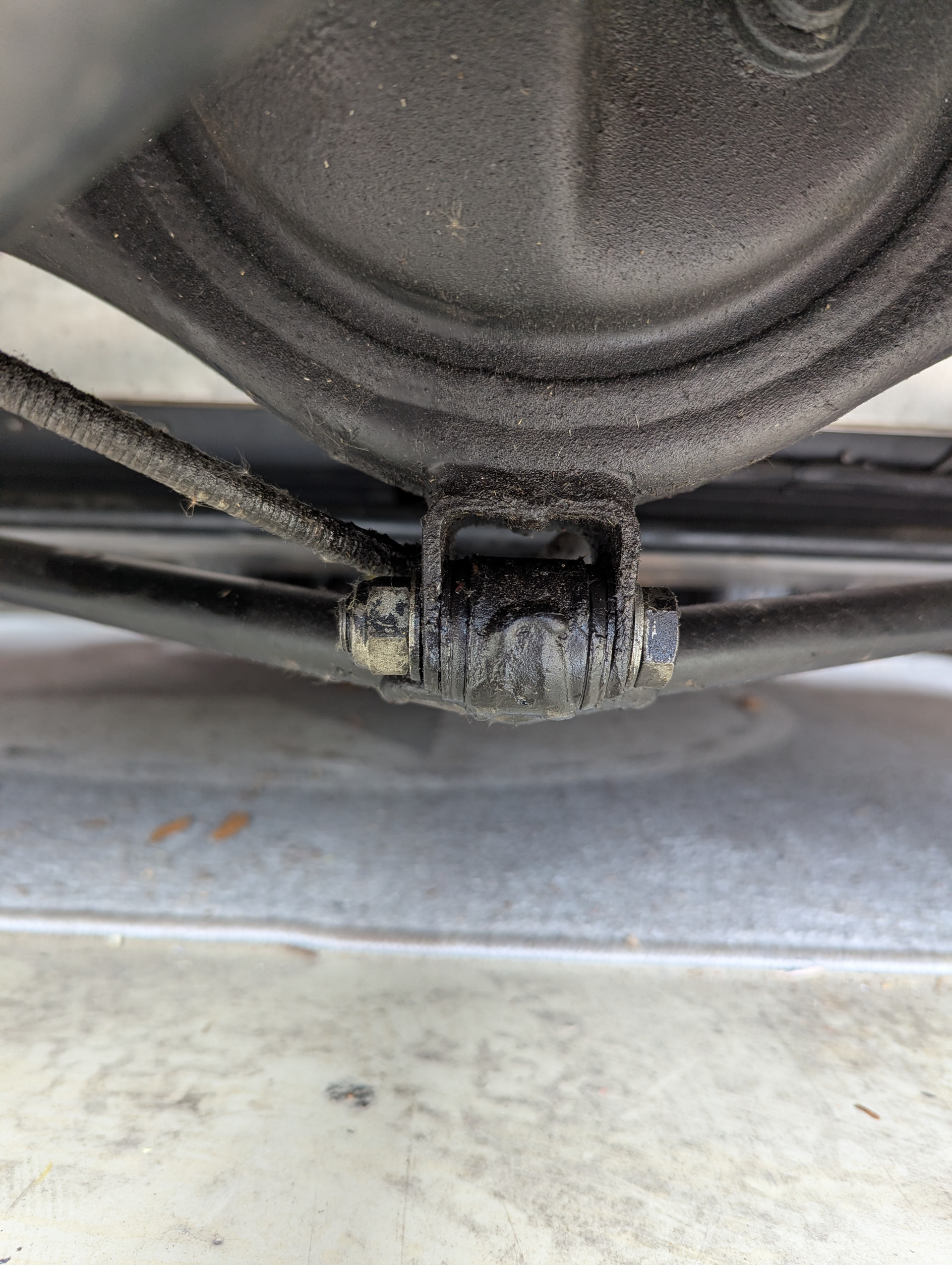

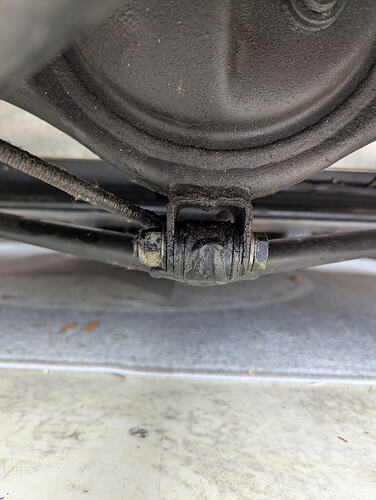

Ich vermute mal, das an meinem Caterham die Buchse im Zentralgelenk vom A-Frame ausgeschlagen ist.
Könnt Ihr mir sagen wie ich das überprüfen kann?
Und, je nach dem, eine kurze Anleitung geben, wie ich die Buchse austauschen kann?

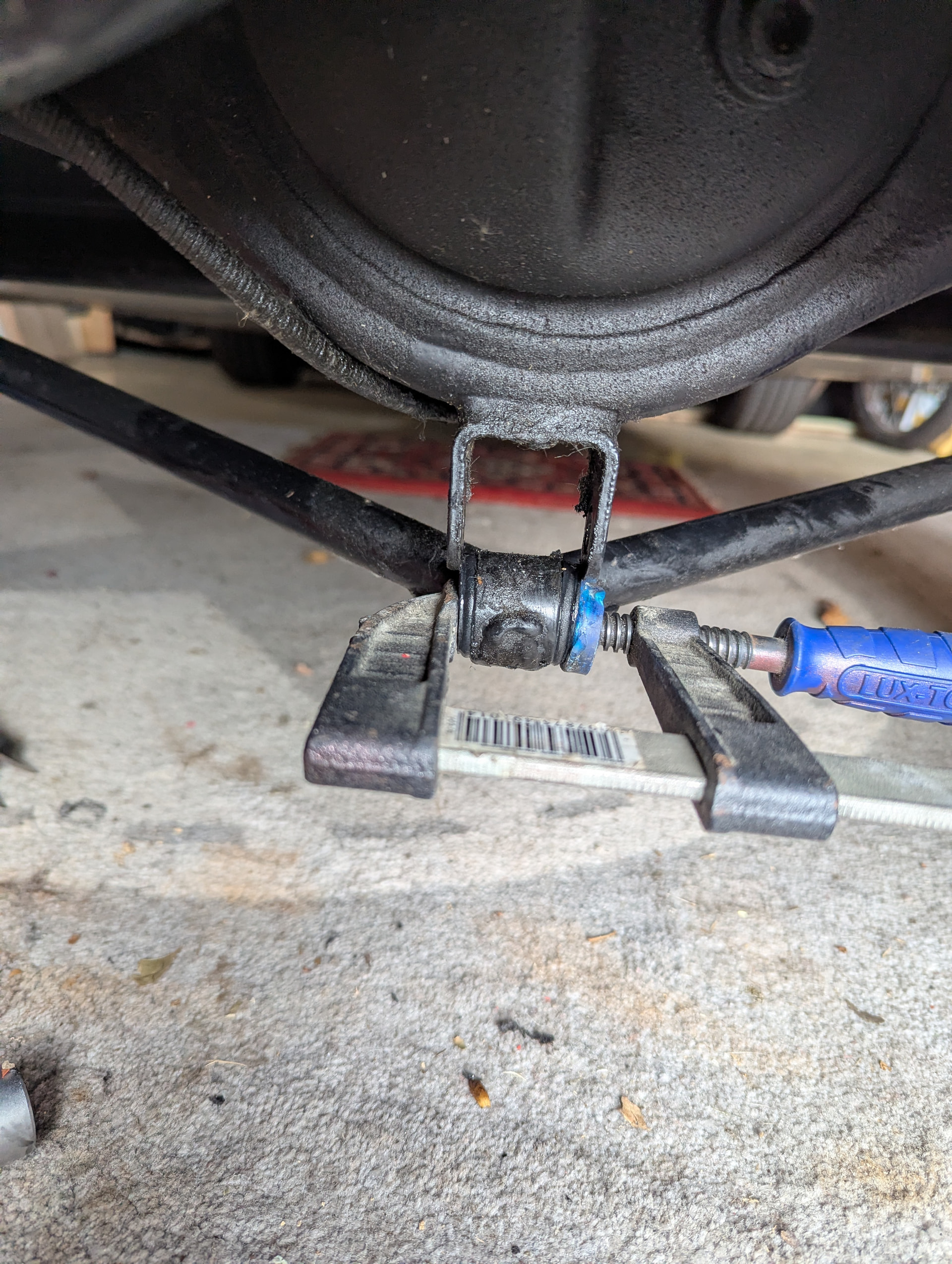

Ich konnte gestern meine beiden Halbbuchsen leicht von Hand raushebeln.

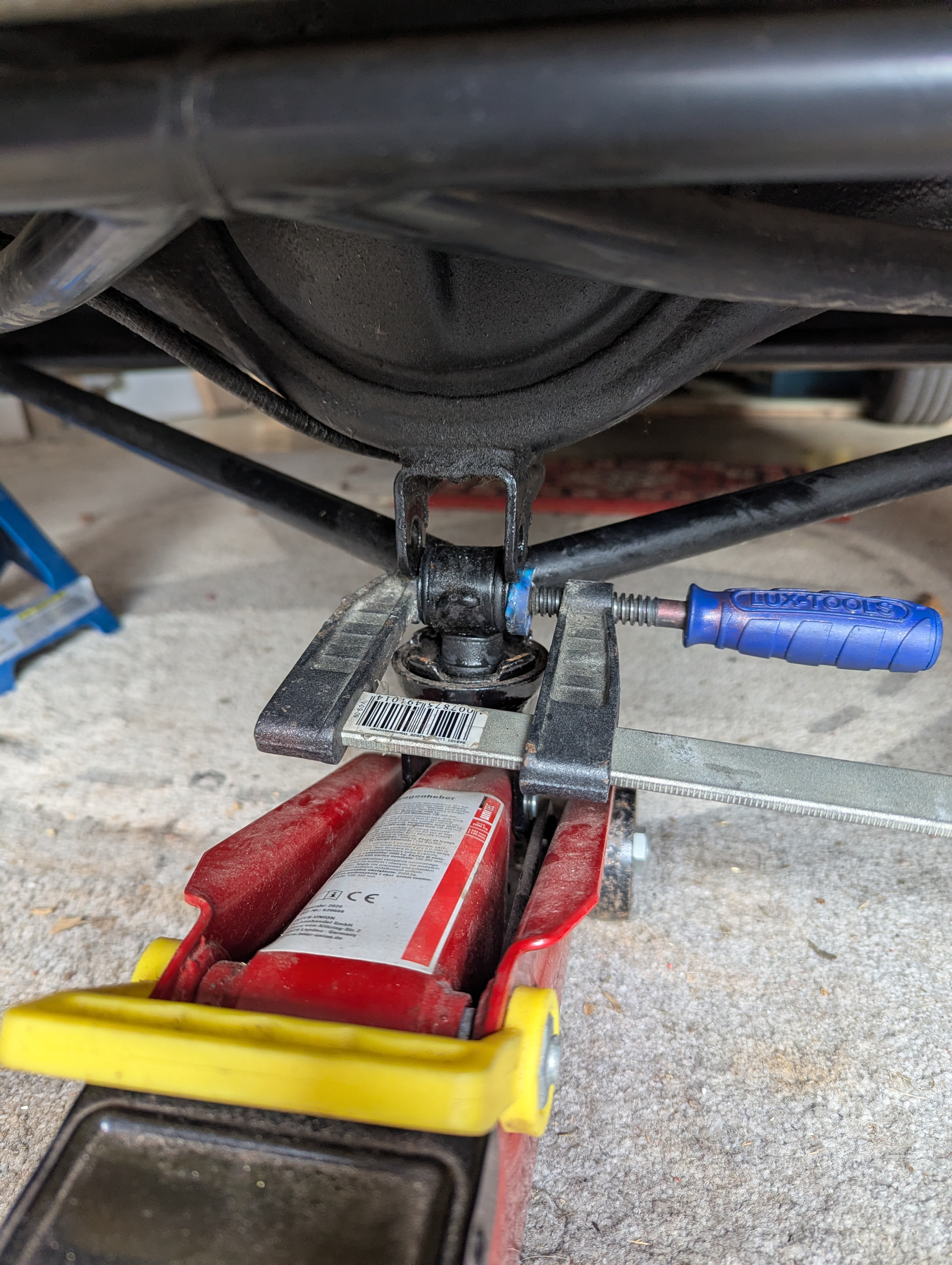

Das eigentliche Problem war, die neuen Buchsen auf Vorspannung zu drücken, damit sie sich in den U-Aufnahmebock schieben liessen.
Hierzu habe ich sie mit einer Schraubzwinge zusammen gepresst und dann mit einem kleinen Wagenheber in den U-Halter gedrückt.
Die Schraubzwinge hat sich dabei nach unten weggeschoben :grinning_face_with_smiling_eyes:

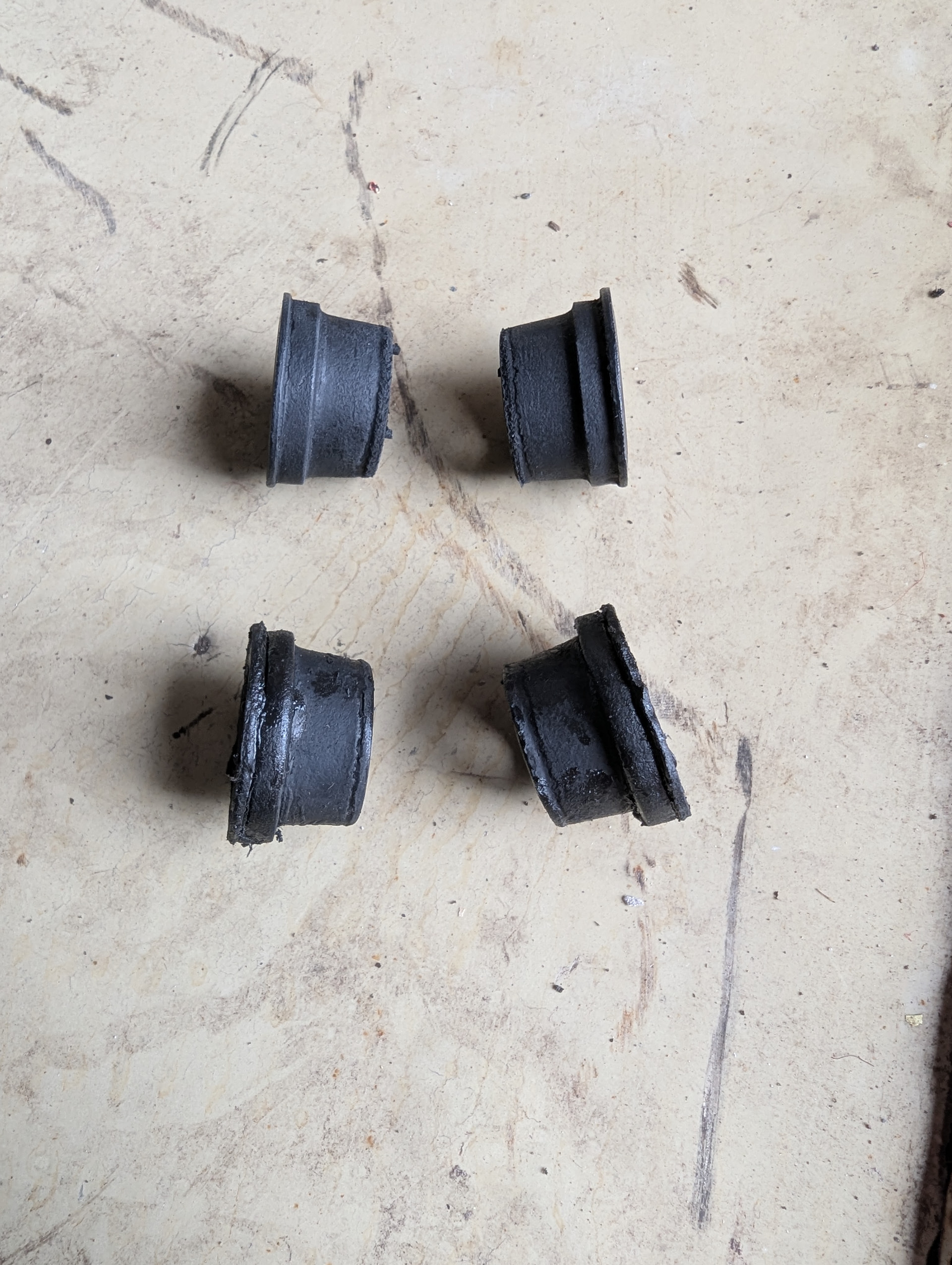

Hier noch der Vergleich neu zu alt.
