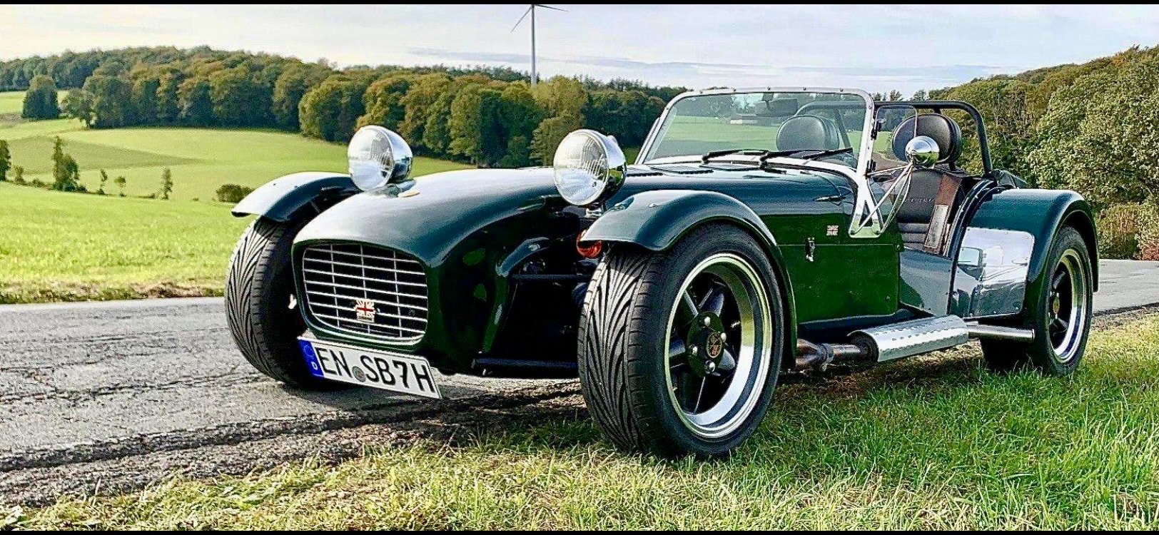

Ich war am Wochenende auf einer größeren Tour unterwegs und musste mit meinem Oldtimer auf dem Hinweg die Autobahn nutzen. Da ich normalerweise diese meide und eher die kurvigen und engen Landstraßen bevorzuge, juckte es mir dennoch im Gasfuß und ich gönnte meinem 1700er Supersprint ein wenig Auslauf. Trotz der „normalen“ Kotflügel (also keine „angel wings“) wurde er ab 160 km/h unangenehm leicht an bzw. auf der Vorderachse beim Lenken. Hat jemand eine ähnliche Erfahrung gemacht? Gibt‘s da Abhilfe?
Moin! Das ist aber interessant! Du hast also die “cycle wings” und nicht die “flared wings”, richtig? Also meinen kann ich ohne Probleme mal bis 220+ km/h laufen lassen, ohne dass ich irgendwie ein mulmiges Gefühl kriege.. vielleicht sind da irgendwelche Verwirbelungen bei Dir?

könnte es sein, dass der Wagen vorne zu hoch ist? Dann würde der Wind nicht an den Wings sondern am ganzen Fahrzeug, vor allem vorne ziehen.
…nee, ich denke da ist nix zu hoch :grin::index_pointing_up:t2:wenn man sich den Abstand links zur Fahrbahn anschaut. Alles Serie.
Ich hatte aber schon vermutet, dass es eventuell eine leichte Bodenwelle in der langgezogenen Autobahnkurve war, die ihn an der Vorderachse entlastet hat. War auf jeden Fall recht ungewohnt in dem Moment.
