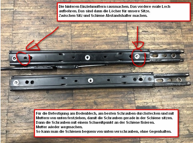

Passt hier vielleicht rein, Umbau der orig. Sitzschienen auf unsere Sitze.

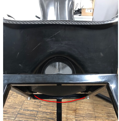

Unser Standard Sitz EVO 1 passt in S3+SV
Der EVO1 L +20mm Sitz muss im S3 unten etwas beschnitten werden für den S3. In den SV passt er ohne Bearbeitung.
Der EVO1 XL +40mm passt nicht in den S3, für den SV muss er unten etwas beschnitten werden.
Kann man dann die “beschnittene” Variante aus einem S3 auch in einem Sv einbauen? Also ist das nur der Sitz selbst und die Anbindungspunkte bleiben gleich, oder wird da kompletz alles verändert damit das passt?

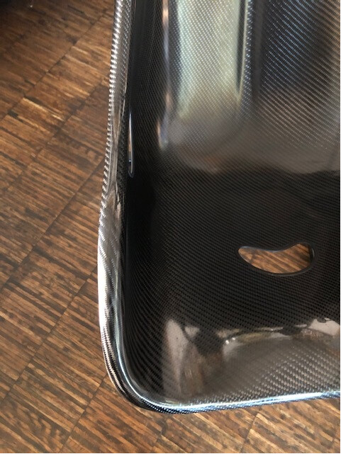

Ja, es wird nur die Kante / Rand der Sitzfläche vorne beschnitten, damit der breitere +20mm Sitz im S3 Platz hat. Am Auto wird nichts geändert, auch an den Schienen und Aufnahmen nichts. Im großen SV passt er natürlich und hat dann noch Luft.
EVO1 + 20mm Carbon 2x2 mit Rand.
EVO1 +20 mm Carbon 1x1 Rand beschnitten im S3.
