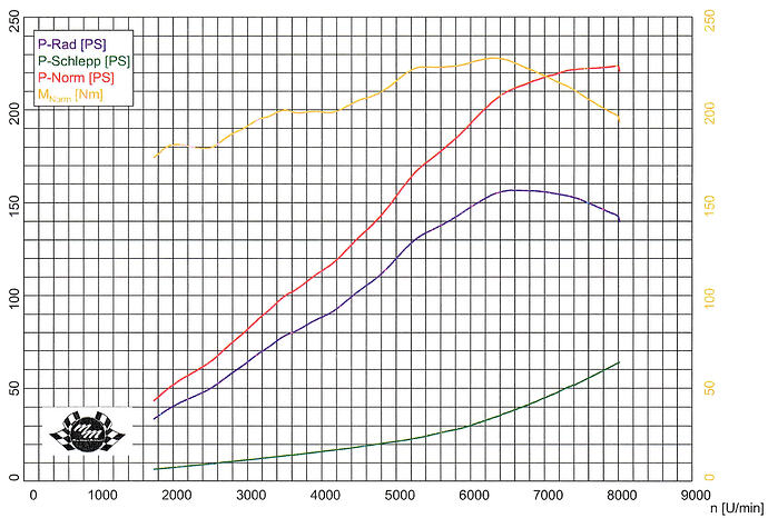

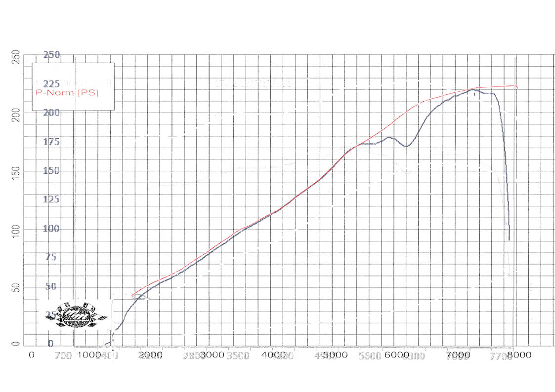

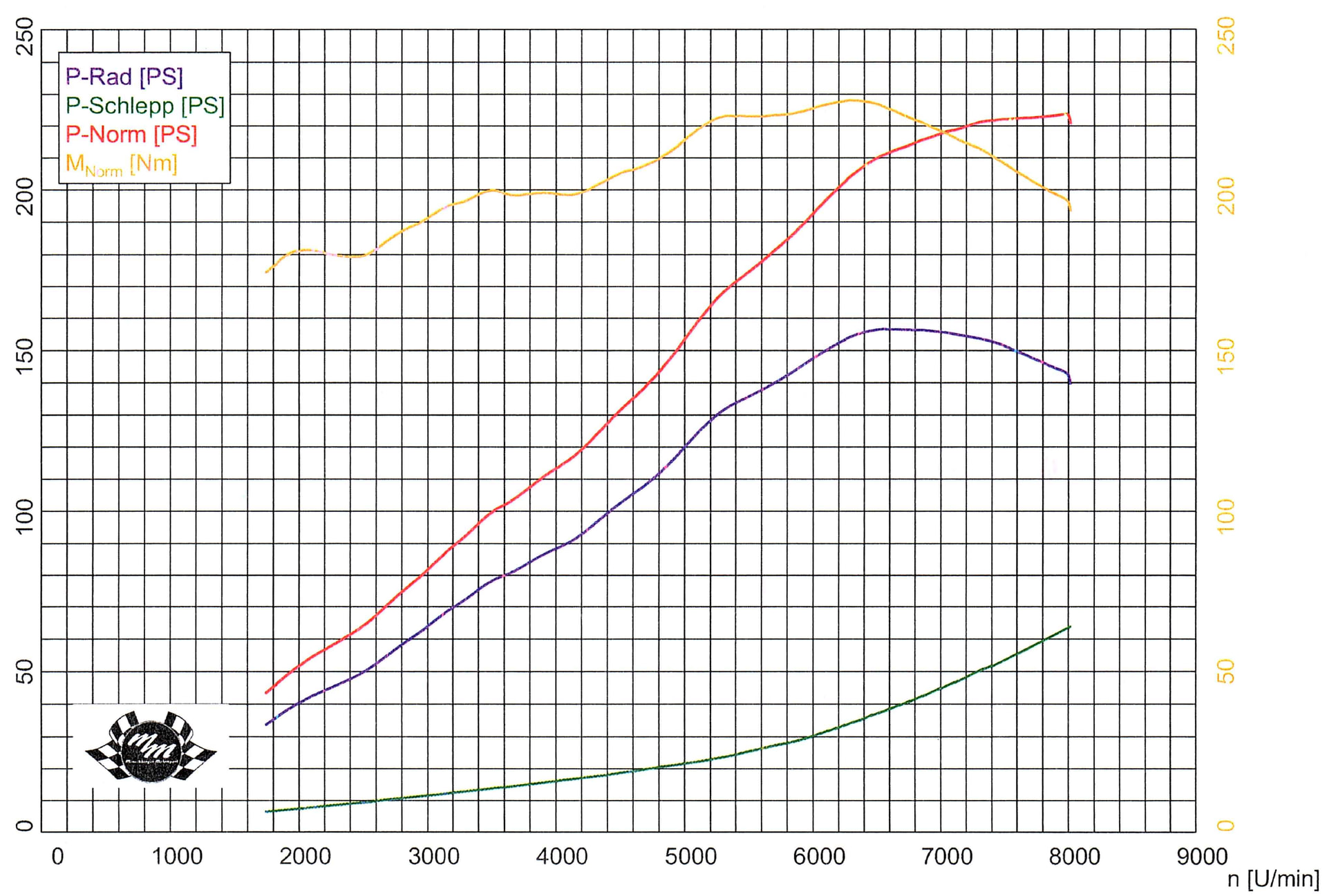

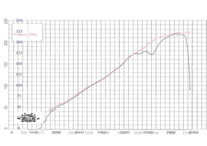

Hab mal die Kurven übereinander gelegt:
Blau: EN
Rot: DE
Blau sagte, die Beule bekommen wir nicht weg.
Sieh doch gut aus.
Hast du auch die Drehmoment Kurve.
Top :+1:t2::+1:t2::+1:t2:
