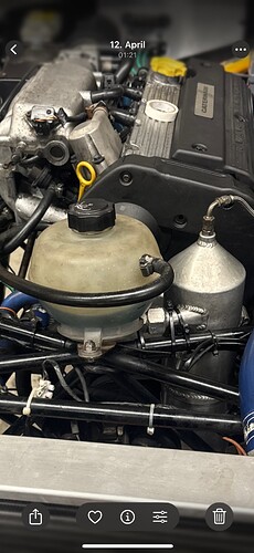

Wie voll Wasser sollte im Ausgleuchsbehälter des Kühlmittels sein, wenn der Motor kalt ist?
Es scheint mir das das Kühlmittel weniger wird, nach dem entlüften (wie in einem anderen Thread geschrieben ) war der ausgleichsbehälter halb voll. Jetzt nach ca 2000 km ist nur noch Wasser im untersten 1 cm hoch zu sehen.
Es gibt keinen kühlmittelverlust am Boden, noch einen weißen Rand im öhldeckel.
Was könnte das sein?
Vielen Dank für eure Hilfe schonmal.

Servus, auch 1.8VVC…. Kühlmittelstand bei kaltem Motor würde ich die Mitte zwischen Min und Max anpeilen und bei warmen Motor nochmal prüfen.
Klingt als hättest du zu wenig Kühlmittel drin.
Auf dem Bild sieht man rechts in schwarz den Min Bestand unter dem Kühlwasserschlauch.
Kühlmittelstand wird immer kalt geprüft und aufgefüllt. Wenn man bei warmen / heißen Zustand den Kühlmittelstand eingestellt hat, ist er kalt natürlich wieder zu niedrig. :wink:
