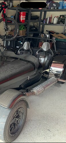

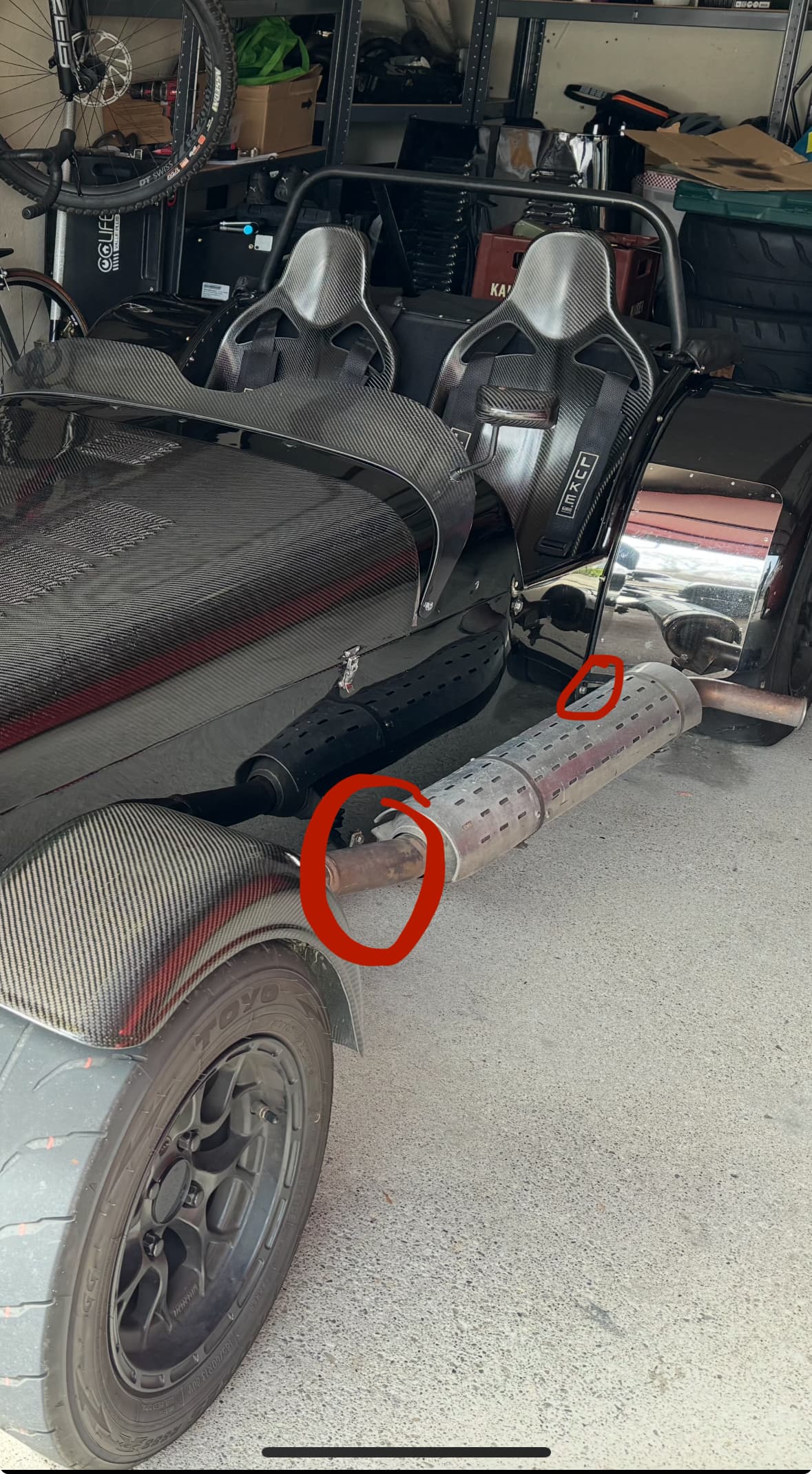

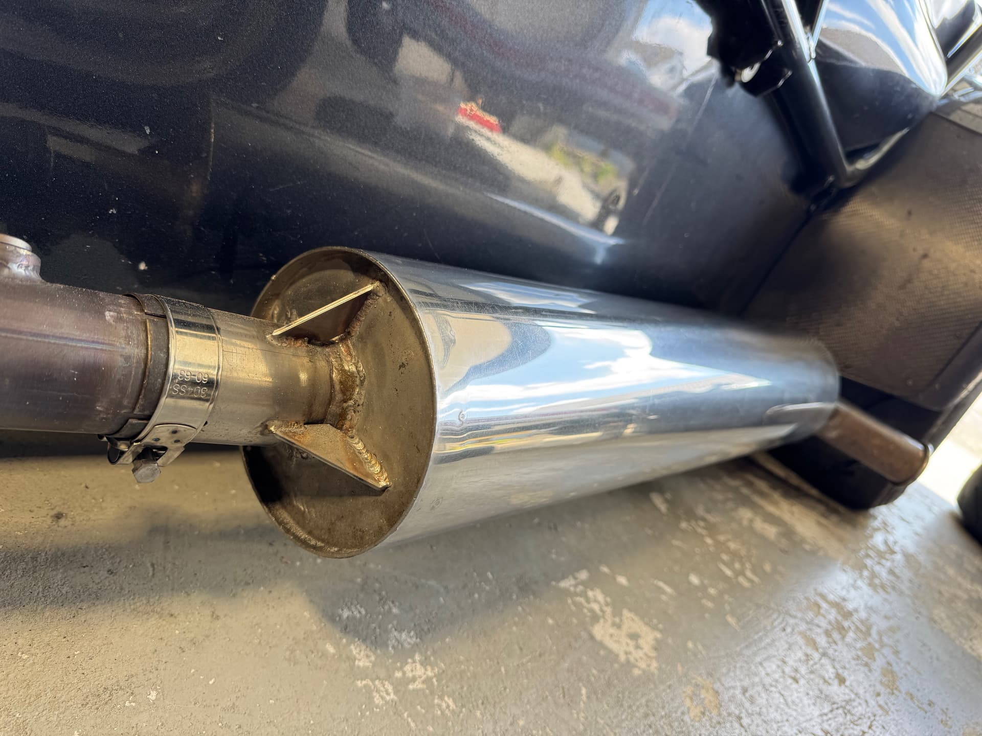

Moinsen, ich dachte ich frag mal das Kollektiv: meine Auspuffanlage ist nur am Ende des Rahmens befestigt, d.h. sie schwingt leicht und bricht regelmäßig an der Aufnahme “4-2-1-Sammler zu Endtopf” ab. Mir kommt es so vor, als wäre die Frontplatte am Endtopf aber auch einfach durch, das Material wirkt brüchig, durchgeglüht, mittlerweile dreimal überschweisst und ist selbst mit Knotenblechen diese Saison an den Knotenblechen gebrochen.
Lange Rede, kurzer Sinn, eigentlich suche ich nach einem neuen Endtopf. Auf meiner Suche habe ich eigentlich nur Jubu gefunden (nachstopfbar, die kritische Aufnahme im Grunde austauschbar). Habt ihr noch irgendwelche heißen Tips zu einem guten Schalldämpfer-Hersteller? Soll keine Krawalltüte sein, im Gegenteil: muss leise genug sein um die üblichen Tracklimits zu bestehen.

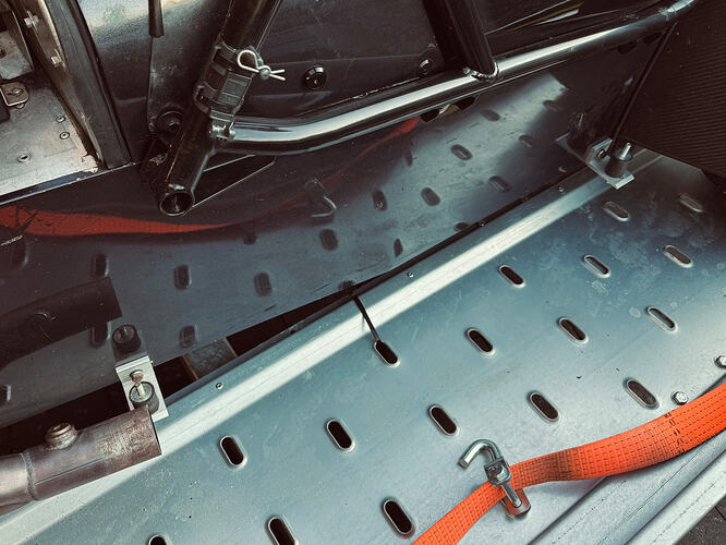

Damit haben wir auf den Tracks eigentlich nie Probleme wegen der Lautstärke. Die Chassis haben auch ein Gewinde für einen 2. Halter vorne, war bei den schweren Sidepipes mit Kat verbaut. Muss man aber eine Schablone von einem anderen Auto machen, um nicht daneben zu bohren…
Oder alternativ einen 2. Halter am Fußboden befestigen, war an vielen Academy so gemacht…
Mein Auspuff ist doppelt befestigt, könnt dir ne Schablone machen :wink:

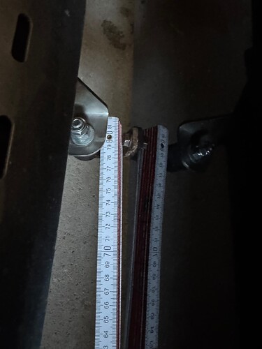

@Robin7411 vielleicht kannst Du mal ganz präzise von hinterer zu vorderer Befestigung den Abstand messen, also Mitte Schraube zu Mitte Schraube - dann würde ich in der Umgebung mal mit nem Magneten nach nem Gewinde im Rahmen suchen.
Mach ich dir am Montag👍

Von der hinteren Schraube Mitte zur vorderen Mitte 80cm.
Heute wieder in Kuppenheim.
Mitte Gewinde - Mitte Gewinde 80,5 cm an 2 Chassis gemessen.
ich hab die stelle gestern vermutlich auch mit nem magneten gefunden, interessanterweise war da schon ne kleine delle, als hätte da schonmal ein vorbesitzer gesucht. :wink:

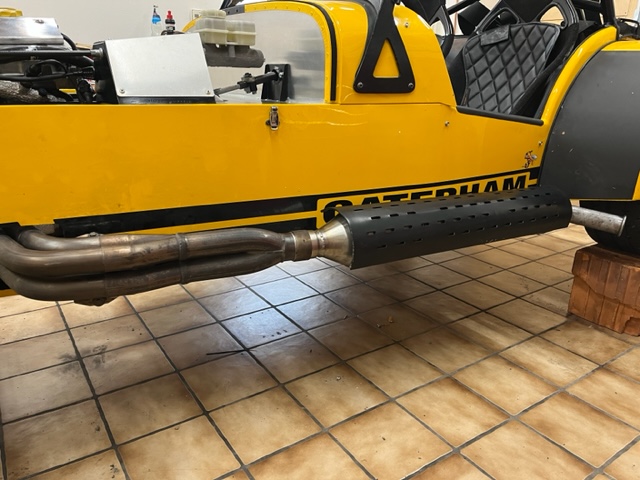

Die Eingangsrohre + Rohr innen reißen hauptsächlich durch häufige Demontage, nicht im Betrieb. Deine Versteifungsbleche sind zimelich klein im Vgl. zu dem Bild, dass ich von meinem Topf eingestellt hatte. Die müssen bis außen hin gehen, sonstdrückt es wieder nur am weichen Blech…
Der Topf ist jetzt 20-25 Jahre alt??? Ein neuer, spannungsfrei montierter Endtopf sollte also auch wieder ein paar Jahre durchhalten. Oder eben ein letzter Versuch am alten Topf. Eventuell noch zusätzlich eine Versteifungsplatte vorne drauf, außen und innen verschweißen und dann ordentliche Knotenbleche an den richtigen Stellen.

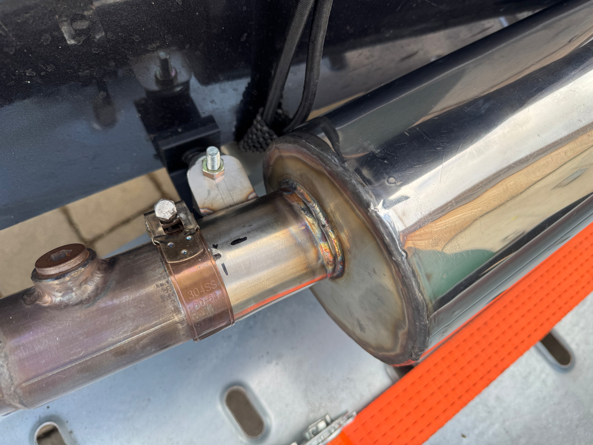

80.5cm, Magnet hat bestätigt, Bohrung geglückt! Jetzt schick ich meinen Auspuff Richtung JUBU und sie bauen mir nen neuen mit zwei Halterungen!

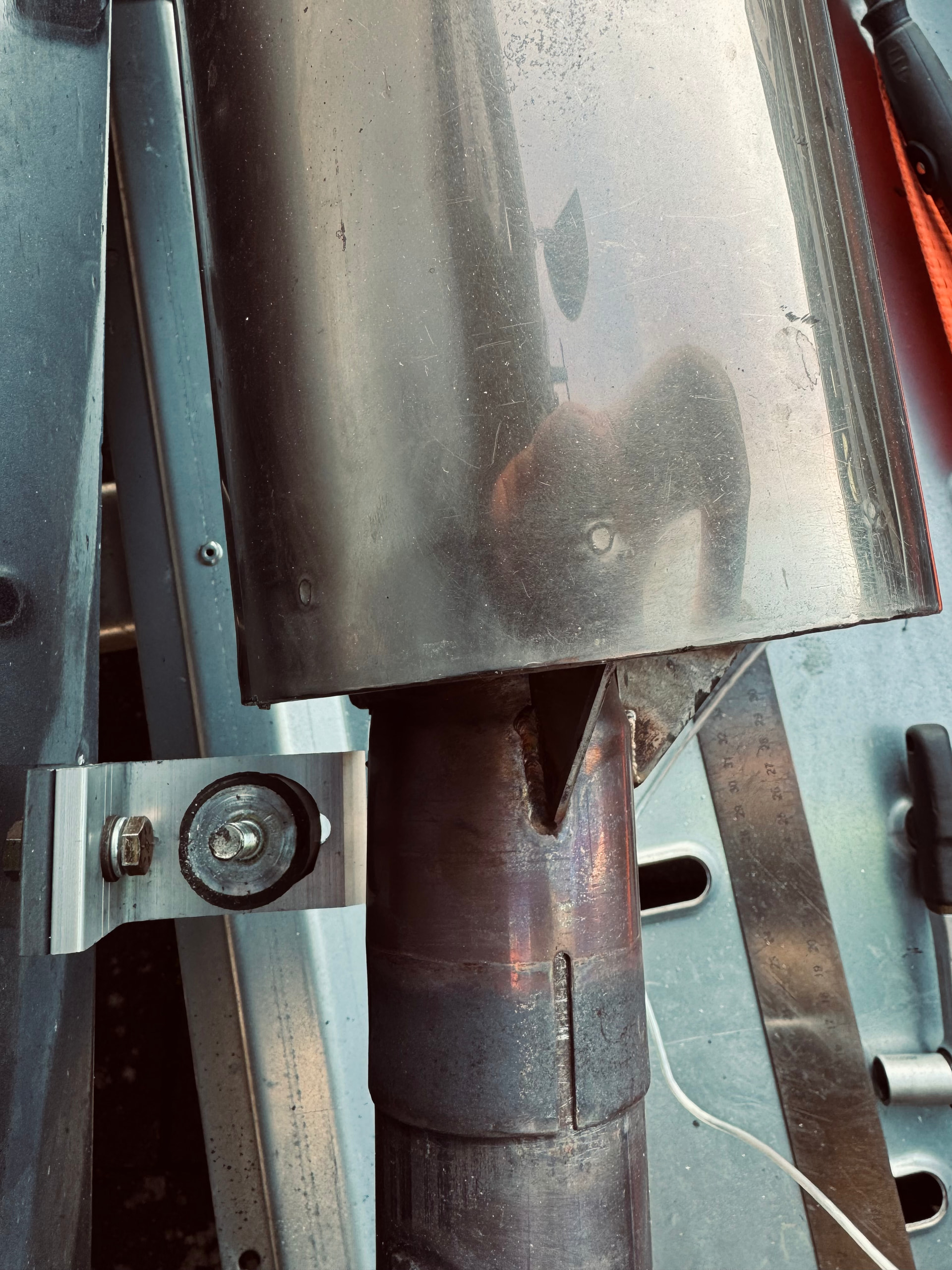

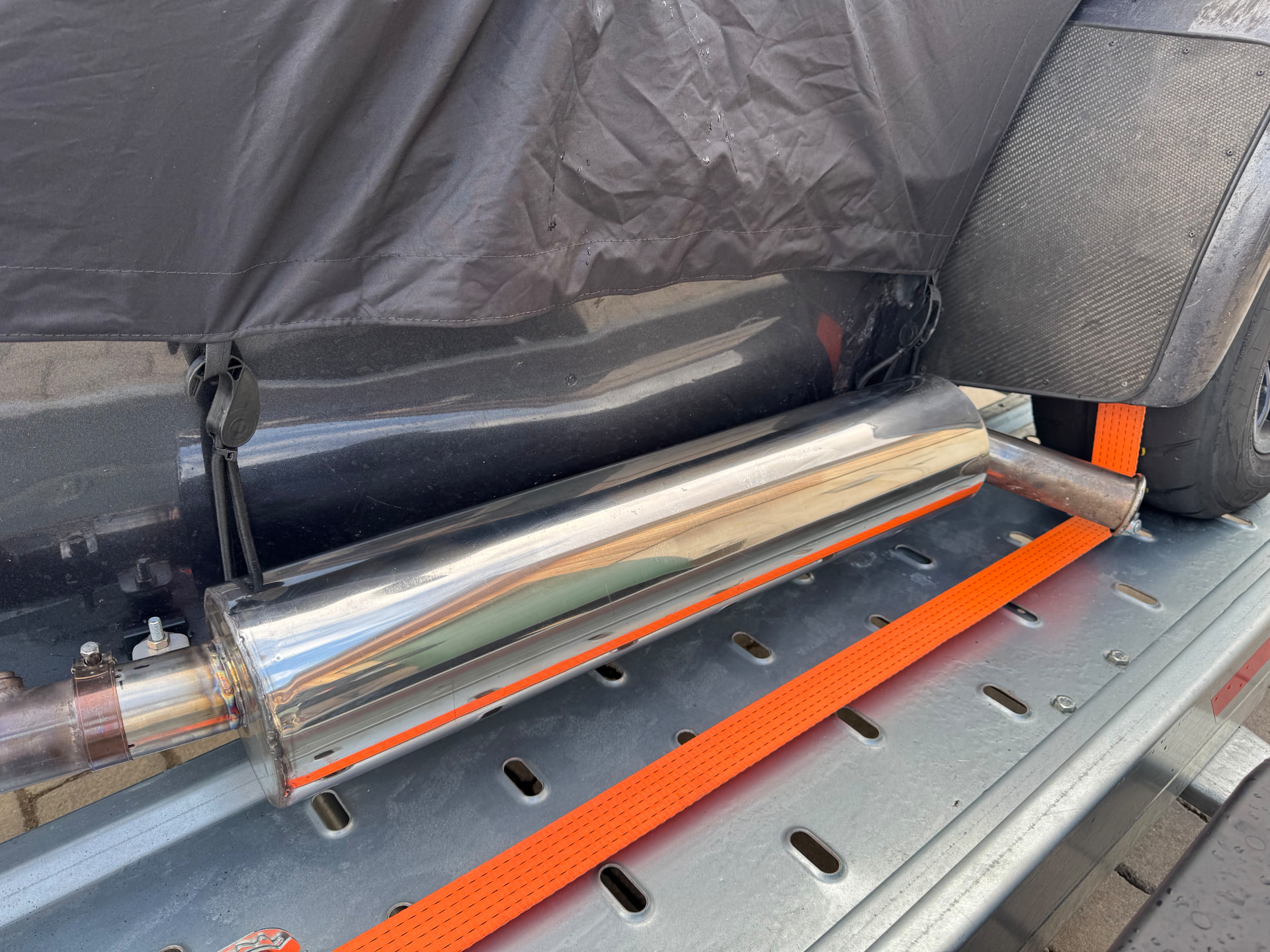

Aufgeschnitten, jetzt durchgängiges Siebrohr, 2mm Edelstahl & zweite Halterung ans Auto angepasst bei Hexenwerk Schweisskunst in Alfeld! Dennis kann es wirklich und möchte ich an dieser Stelle mal weiterempfehlen. Der hat auch meine Alu-Schutzblechhalter mit Knotenblechen verstärkt. Mal sehen ob sie dieses Jahr halten!
