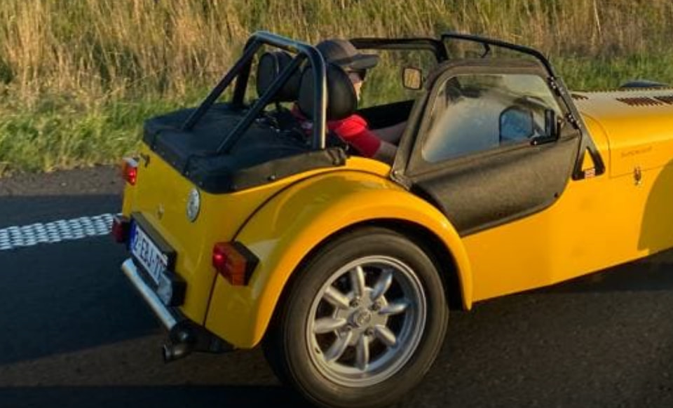

2 Rohre kommen durch die Karosserie dann ein einzelner KAT, dann der Seitenschaldämpfer und dann noch ein weiterer Schalldämpfer quer unter dem Heck.
Was ist das für eine Anlage? Serie??? (Im Oberen Bild wurde der Querschalldäpfer schon demontiert)
Bis 2005 wurden die Euro 3 per Ausnahmeregelung zugelassen.
Die Anlage sieht aus wie die damalige Serie.
Man beachte den Endschalldämpfer …

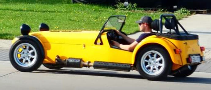

Kann man ein solches Fahrzeug den auf Sidepipe umbauen und abgenommen bekommen?
Man fährt einfach so … :wink:
Oder macht die große Abnahmerunde - gell Waldemar …

Hat jemand einen K-Series mit Erstzulassung 2004 und Sidepipe Auspuff eingetragen?
Könnte ich davon eine Kopie des Fahrzeugscheines bekommen?
Wo könnte ich so einen Auspufftopf mit dreieckflansch vorne und Seitenabgamg bekommen?
Gruß Erik
Schreib mir mal ne Mail…
Stefanheth(at)architect4u.de
Kann dir dann die Kopie zuschicken.
Die Sidepipe ist mit dem Begriff “Auspuff 4in1 und Hitzeschutzblech” eingetragen.
