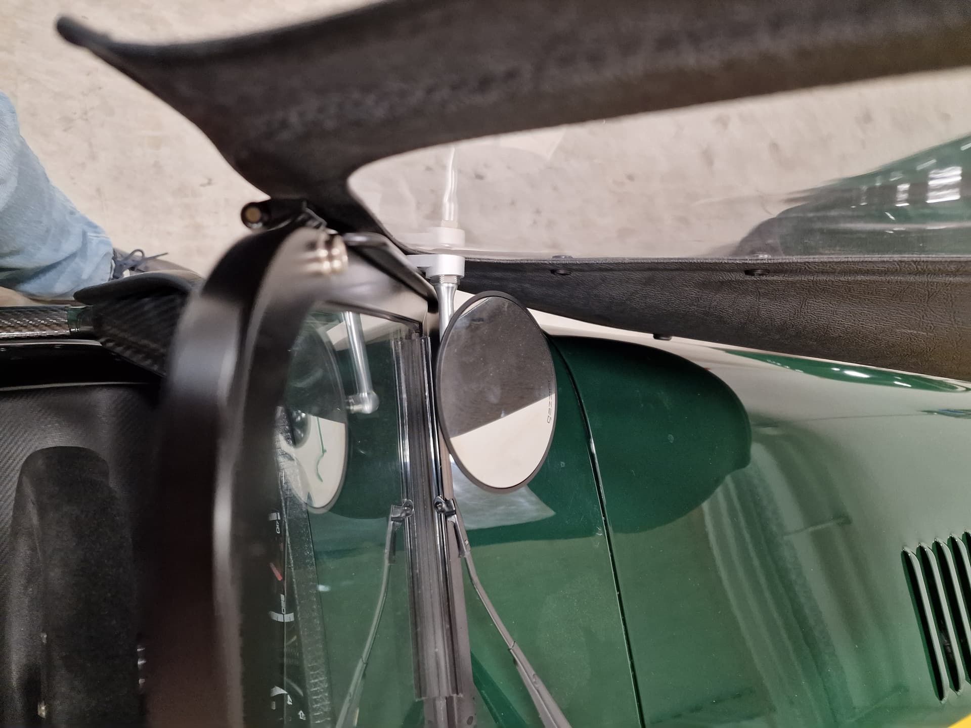

Mal gucken, ob das bei mir hält oder wackelt wie Sau und sich selbst rausschraubt:
Die passen prima zu den Brooklands. Wie hast du denn befestigt?
M8 Senkkopfschraube versenkt im 4mm Bügel von innen nach außen - 30mm M8 Gewindehülse - 8mm Alustange gebogen und mit Gewinde versehen und gekontert; am anderen Ende aus einem 10mm-Rohr noch einen “Adapter” für die Aufnahme der Spiegel draufgesteckt.
Dadurch, dass der Bügel in der Biegung bei mir leider etwas absteht, hat der flache Schraubenkopf trotzdem noch etwas Luft zum Lack.
Vielleicht mach ich mir lieber noch eine kleine Unterlegscheibe unter die Hülse, um den an der Stelle recht dünngesenkten Bügel etwas zu entlasten.
Ich habe die Dorne durch Wärme eingeklebt. Sie halten klasse!
Würde dir empfehlen, wenn die Öffnungen etwas kleiner ausfallen, die Dorne mit ner Heißlutpistole erhitzen und im warmen Zustand einsetzen.
So hat es bei mir funktioniert.
Du solltest nur vorher wissen, ob oben oder unten.
:+1:
Meine Spiegel sind auch mit einer Schraube M8 festgemacht, da hat sich nix losgewackelt. Die Idee mit der Alustange, die könnte eine meiner verbliebenen Herausforderungen lösen.
