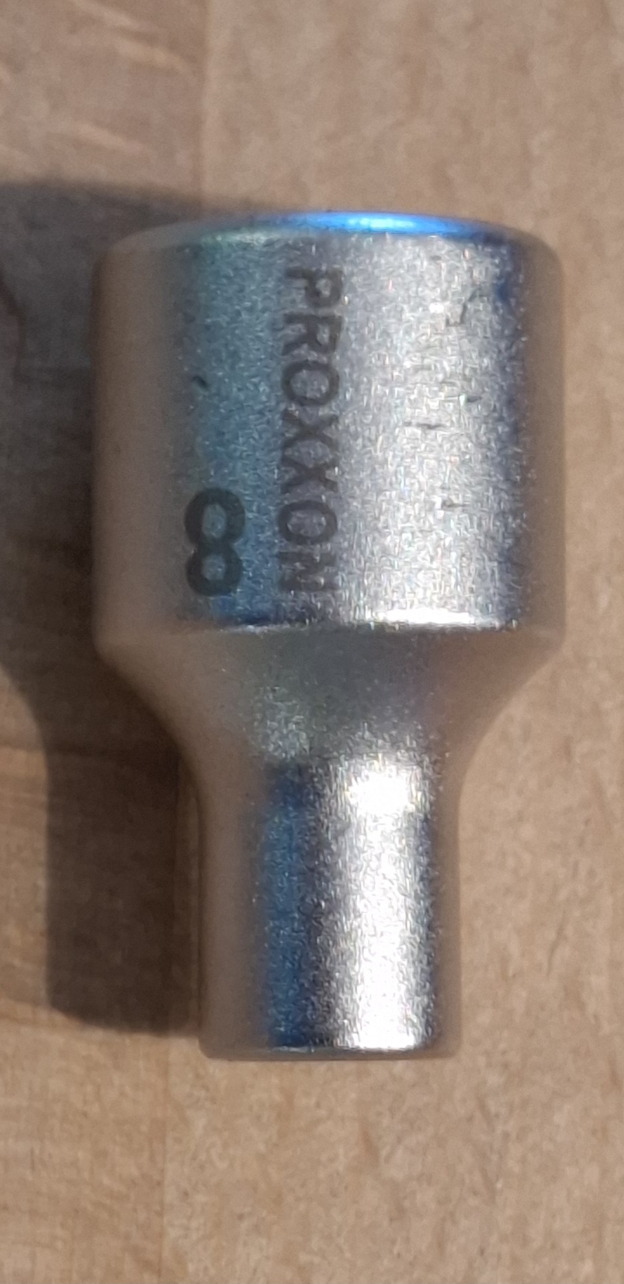

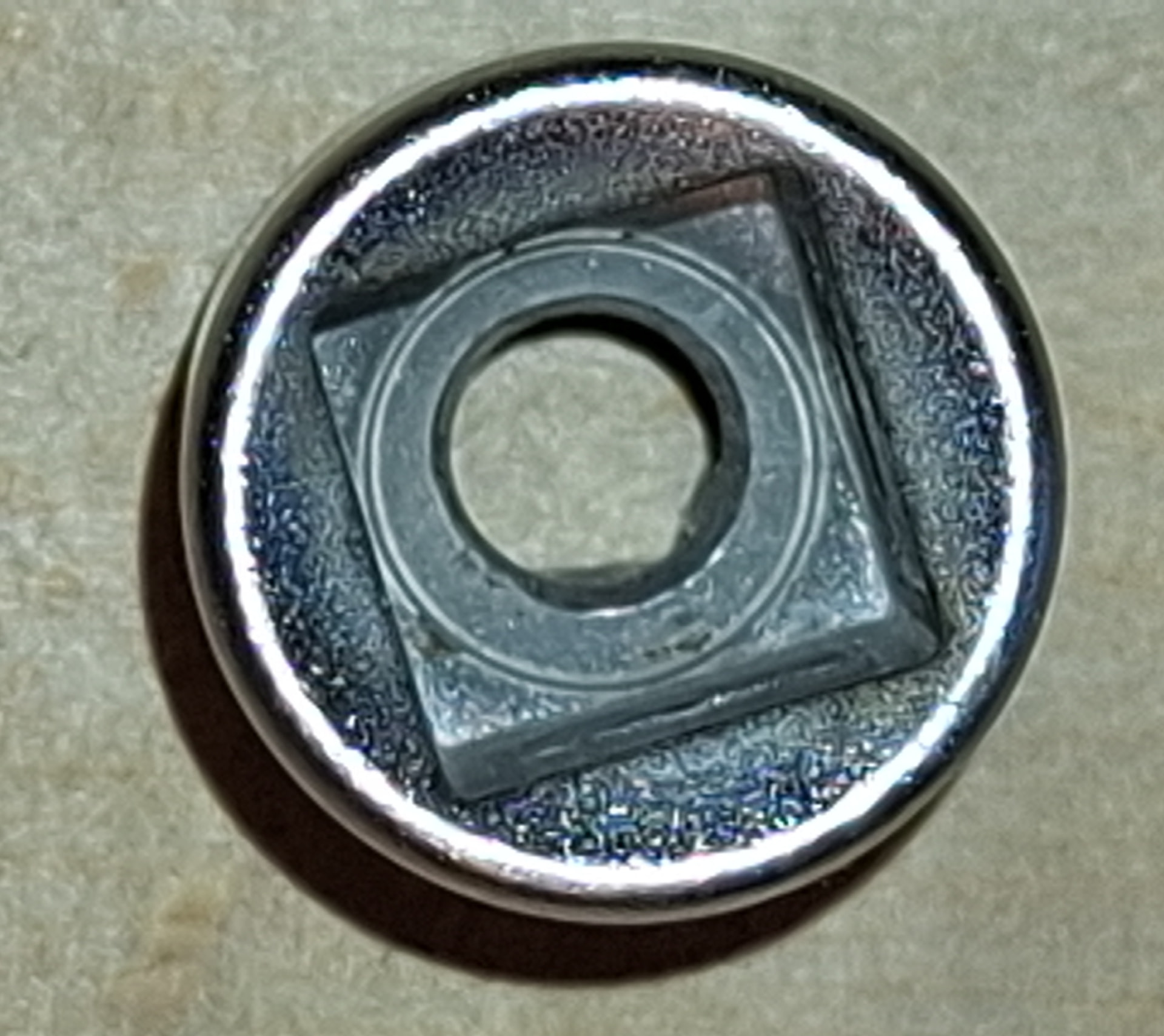

Das ist die Lösung. Ich wollte schon meine schöne konische 1/2 Zoll PROXXON Nuss opfern.
Da nehme ich doch lieber die 1/4 Zoll Nuss aus dem “tollen” Parkside-Kasten und bohre die auf.

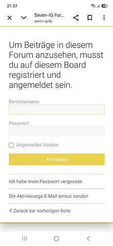

Bin leider nur hier angemeldet.
Ja, war die ursprüngliche Spec. Nach der Revision hat er einen originalen R400 Kopf und R500 NW bekommen. Jetzt muss er auch keine hohen Dauerdrehzahlen mehr aushalten. Auf der Straße ist die Dauerbelastung ja eher vernachlässigbar.
Edit: Projekte sind im IG Forum nur für angemeldete User sichtbar, lohnt sich natürlich, wenn Dich meine Aktionen interessieren.

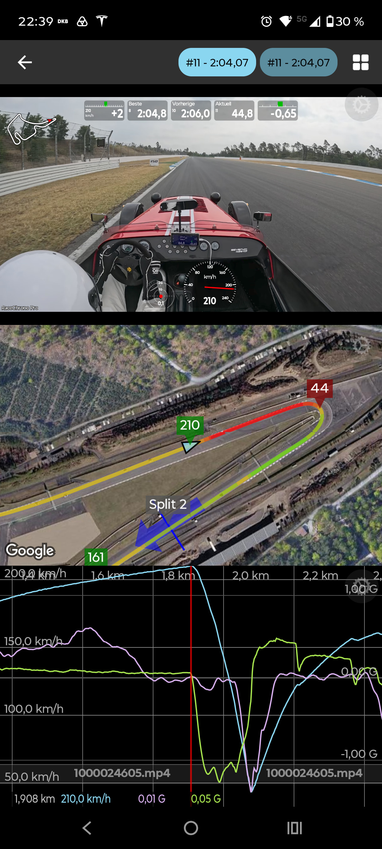

In meiner Qualirunde ohne Wimdschatten sah es so aus wie im Bild unten, im Rennen mit etwas besserer Streckenkenntnis und besserem Exit vor der Geraden auch mal 212 km/h
Im Rennen hab ich mit Windschatten eines schnelleren nach ner Überrundung laut Racechrono 222 km/h gehabt, das war aber eine Ausnahme :joy:
Also mit S3 und 6-Gang gehen die 222 km/h vermutlich auch ohne Windschatten.

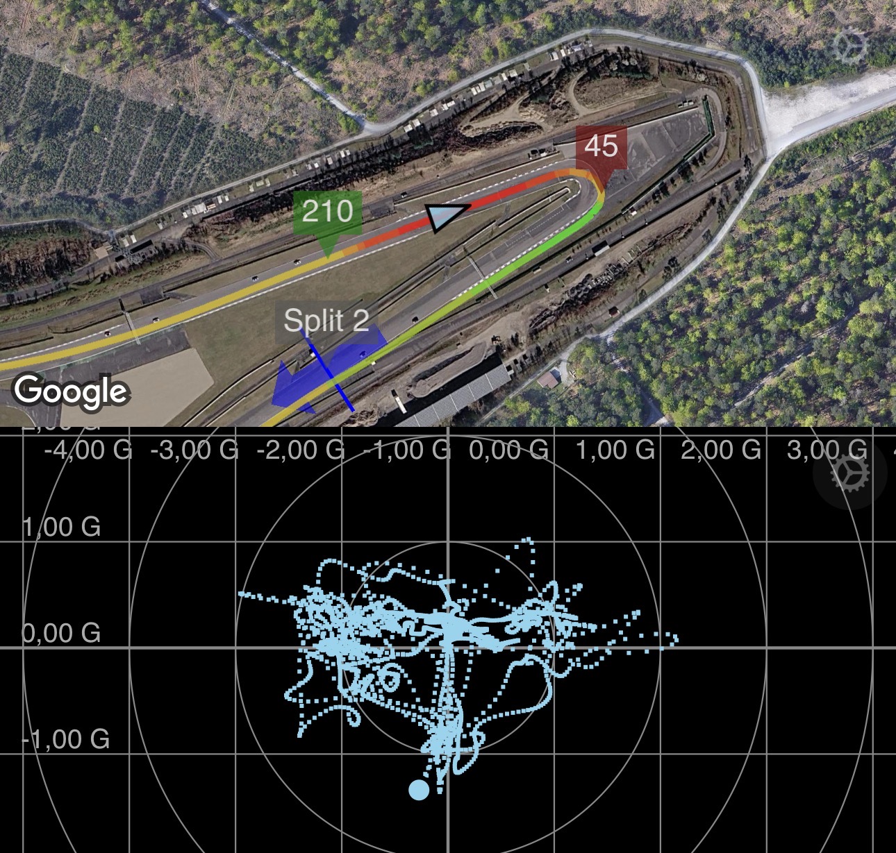

das bin ich ohne windschatten, praktisch gleich! :grinning_face:
Folgen schon, aber wenn einer mal was sucht …

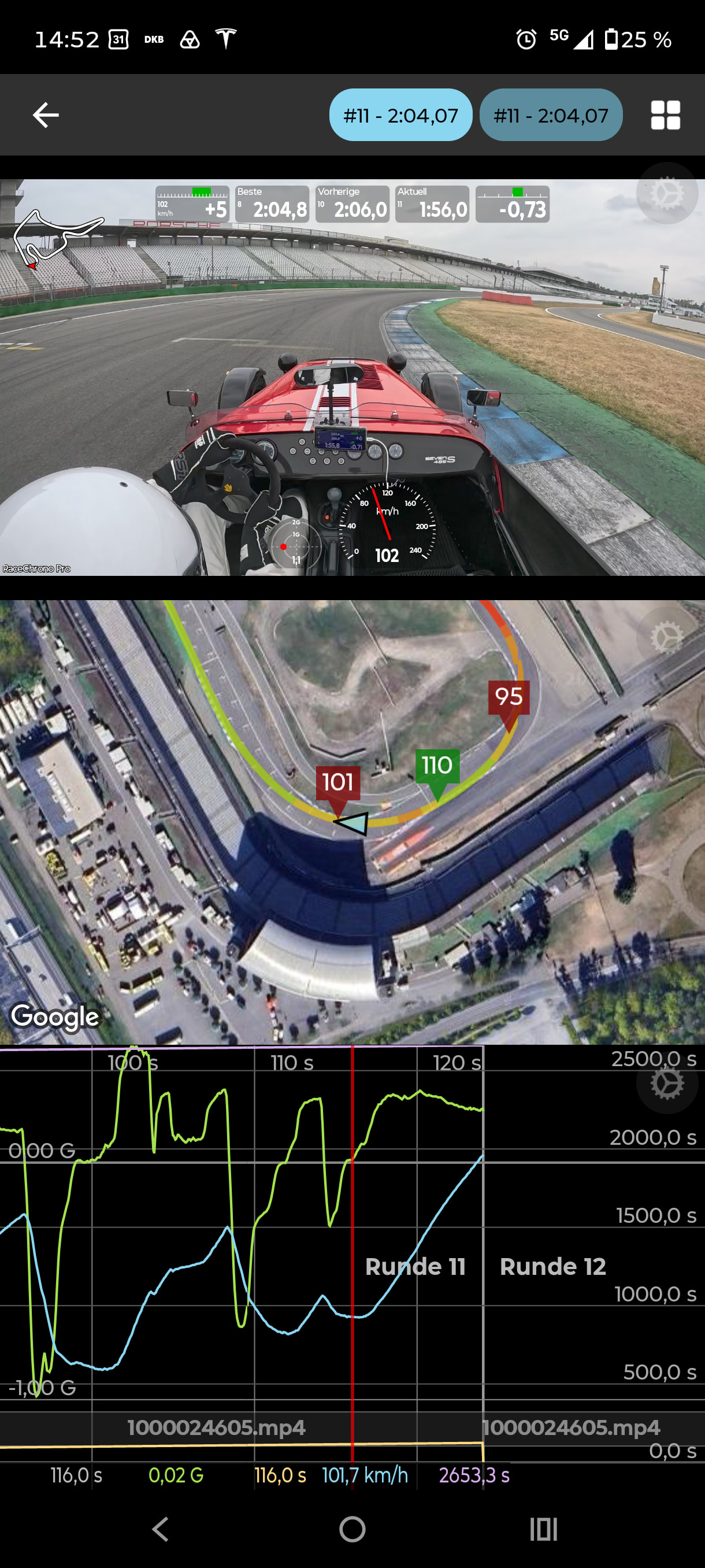

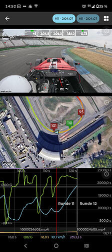

und ich finds gut, dass es zumindest in der langsamen Ecke auch bei der Minimalgeschwindigkeit recht ähnlich ist :smiley:
Ich behaupte mit meinem Untersteuern sieht das in der schnellen doppel-rechts vor Start-Ziel ganz anders aus. Die war absolut furchtbar bei mir, bzw. hat sich zumindest schlimm angefühlt. Sah so aus:
Edit: Allgemein alle schnellen Ecken waren nichts, Nordkurve, Einfahrt Motodrom oder der Rechtsknick zur Mercedes Tribüne, alles nicht gut. Die langsamen gingen gefühlt deutlich besser.

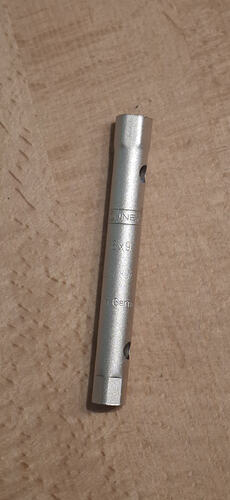

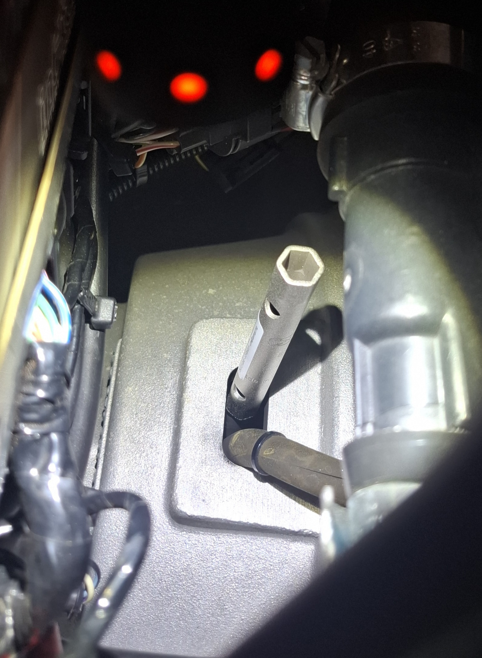

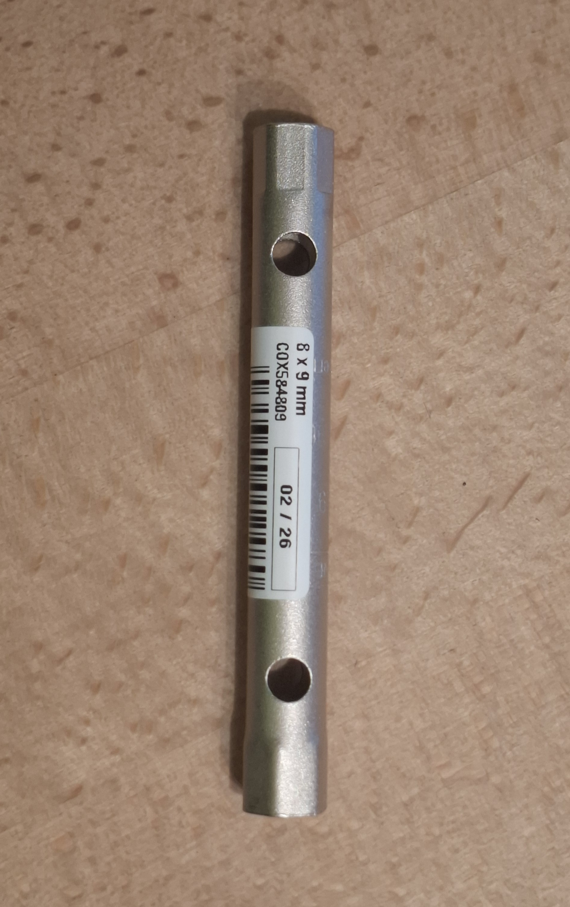

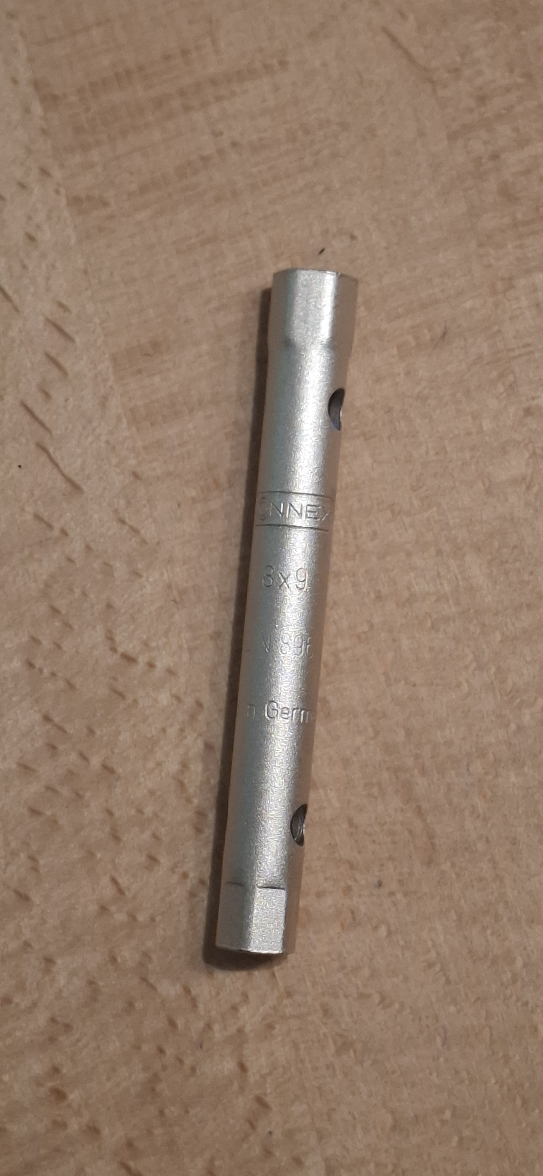

Die fertige Lösung gab’s im Globusbaumarkt für 3,99 €. Der Innendurchmesser ist für den Entlüftungsschlauch mehr als ausreichend. Praktisch auch die Außensechskante an den Enden. Da muss nix extra angeschweißt werden.
