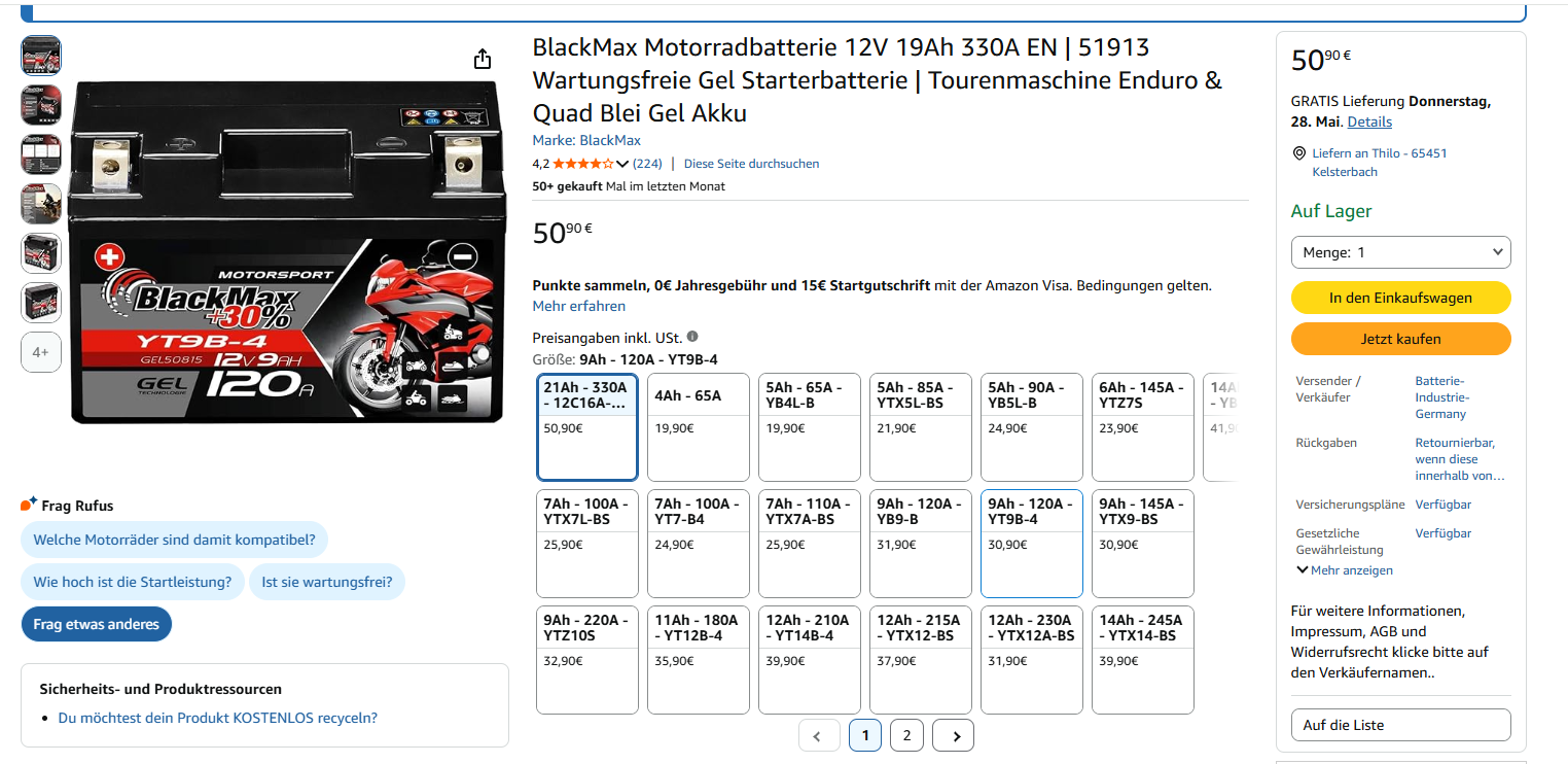

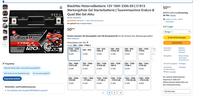

Ich hab die
Bis auf die Breite/Tiefe fast die gleiche Größe wie die Original : 186 mm x 82 mm x 171 mm statt
187 mm * 128 mm * 165 mm
Daher mit einem 50mm Schaumstoff gut zu befestigen
330 A Ladestrom statt 300A,
Weniger Leistung / Ampere
5,8kg statt ich meine 8? kg
Gel, also wartungsarm.

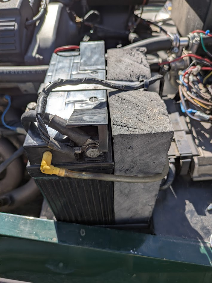

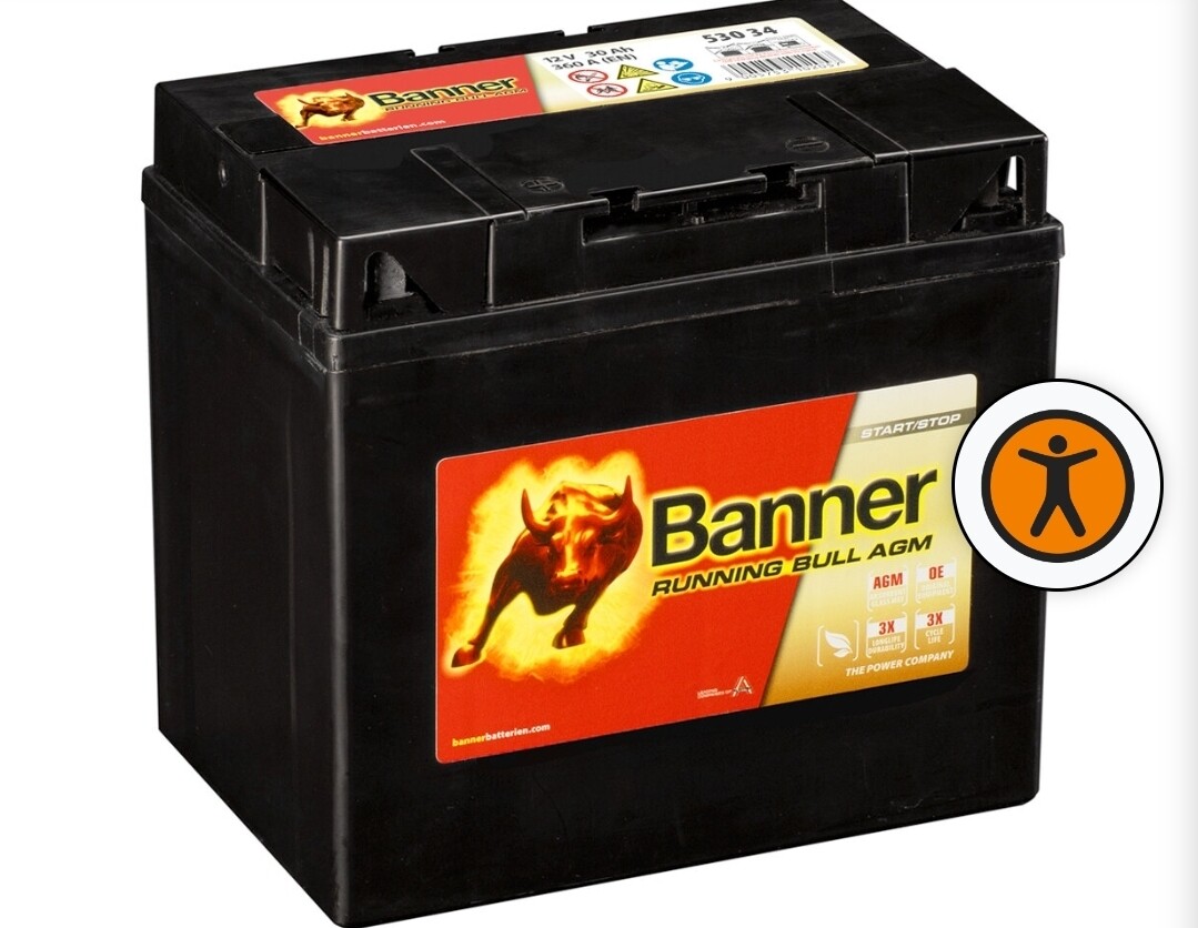

Ich hab mir als Ersatz der Original Banner Starting Bull, die neue Banner Running Bull AGM 53034 gekauft. Hat statt 300A Kaltstartstrom 360A. Ist aber “sauschwer”!

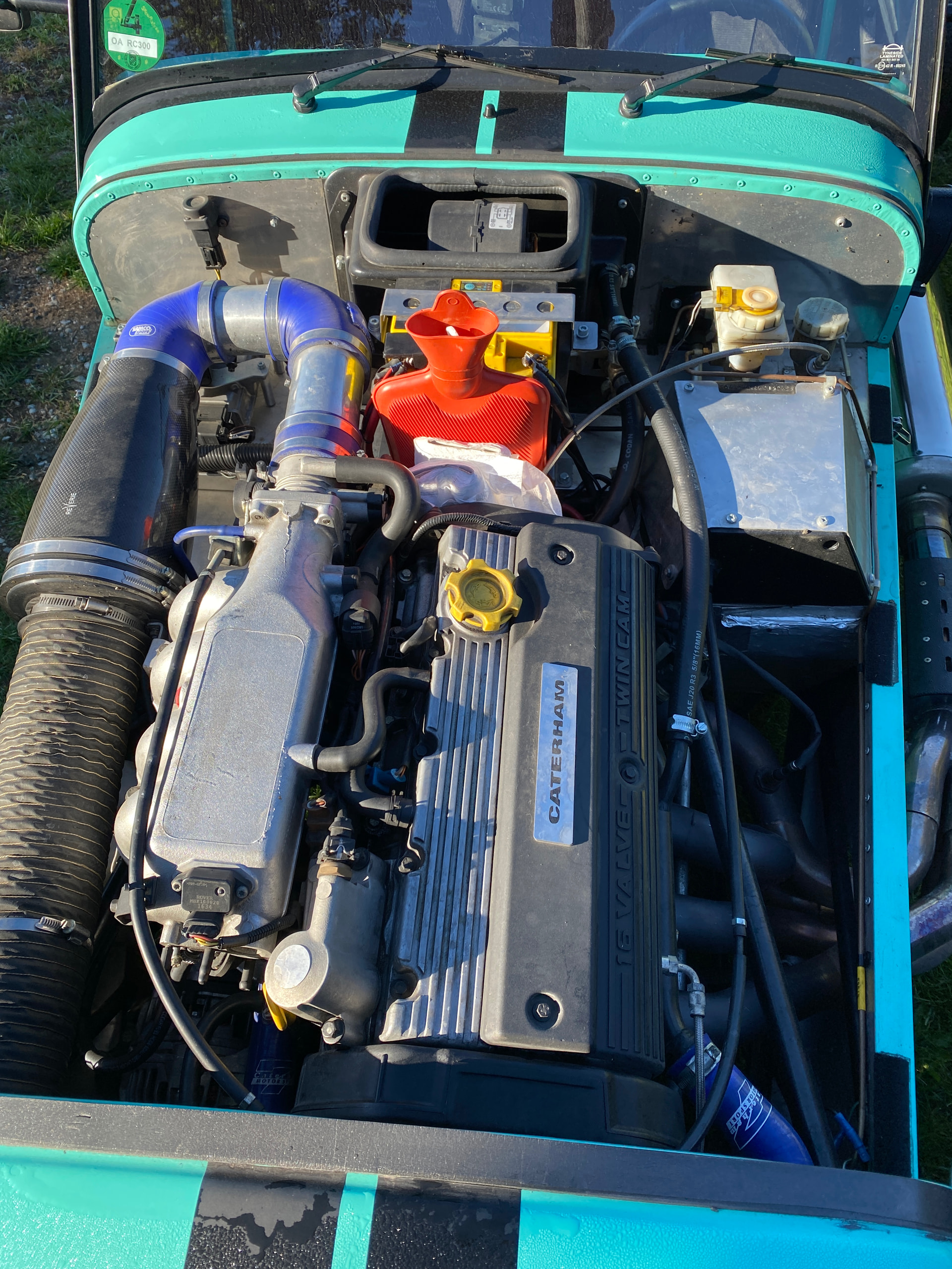

Da kann eine Wörmflasche helfen :face_with_peeking_eye::rofl:
Wie viel wiegt eigenrlich so ne Powerbank? Nicht dass die Gewichtsersparnis der leichten Batterie durch die Powerbank eh komplett aufgefressen wird. Dann könnte man direkt bei der Banner bleiben :sweat_smile:
Ich glaub nicht das das Gewicht aufgewogen wird.
Ich pack sie nächste Woche mal auf die Waage.
Aber eine Wärmeflasche bei zwei Grad auf die Batterie?
Wo bekomme ich in einem englischen Hotel eine Wärmeflasche her?
Und wie Länge dauert es, bis die Batterie durchgewärmt ist und dann die Leistung bringt?
Dann doch lieber ne Powerbank mit Spezialstecker angeschlossen und gestartet.
Jep, ich hab die immer dabei :man_raising_hand:
Die Wärmflasche war im Wohnmobil mit dem meine Frau und ich unterwegs waren​:smiling_face_with_sunglasses:
Das aufwärmen hat ca. 20 Minuten gedauert bei +3 Grad am Morgen. Der Start hat einwandfrei geklappt.

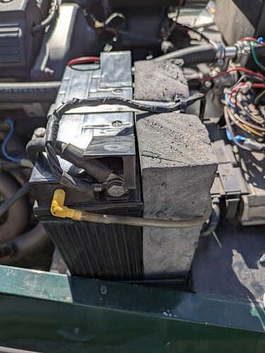

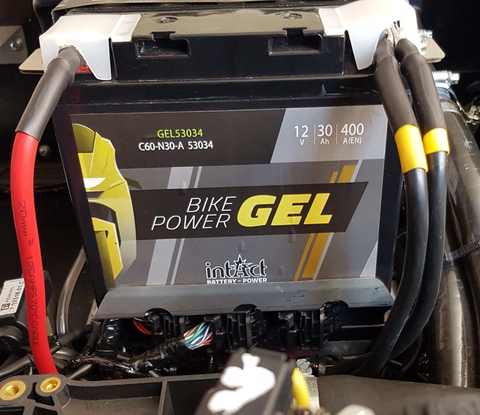

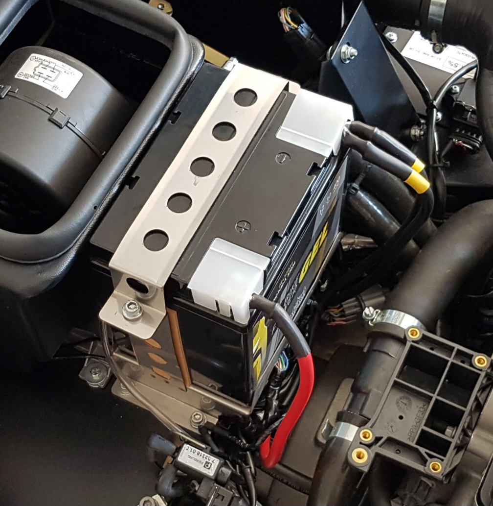

Sie ist zwar annähernd so schwer, wie die originale BANNER (von der habe schon anfangs 2 verschlissen), dafür passen aber im Gegensatz zu Motorrad- oder Lithiumbatterien die originalen Kabelanschlüsse und die Befestigung passt auch, wenn Du sie links und rechts fixierst (siehe Bild 1).
Zum Thema Motorradbatterie. Wenn der Motor nicht sofort anspringt (etwas länger orgeln) kann es passieren, dass es die Batterie komplett zerlegt. Der Motor springt zwar noch einmal an, aber beim nächsten Tankstop kommt die böse Überraschung. So passiert vor über 20 Jahren auf der Rückfahrt vom Trackday am NBR nach WOB mit unseren HPC. Weil er ja noch warm war, ließ er sich relativ leicht anschieben. Zum Glück. Eingebaut war meine originale Hayabusabatterie, ausgelegt für die 1300 ccm. 3445 g gegenüber 9330 g klingt erstmal geil… Die Kabelage musste auch geändert werden.
Die neue BANNER GEL 53034 von Georg macht wahrscheinlich auch Sinn und die passt dann auch perfekt in der Breite (ohne Holzbrettchen). Die gab es vor 5 Jahren aber noch nicht und nach dem Reinfall mit den originalen BANNER bin ich bei dieser Marke etwas vorsichtig.

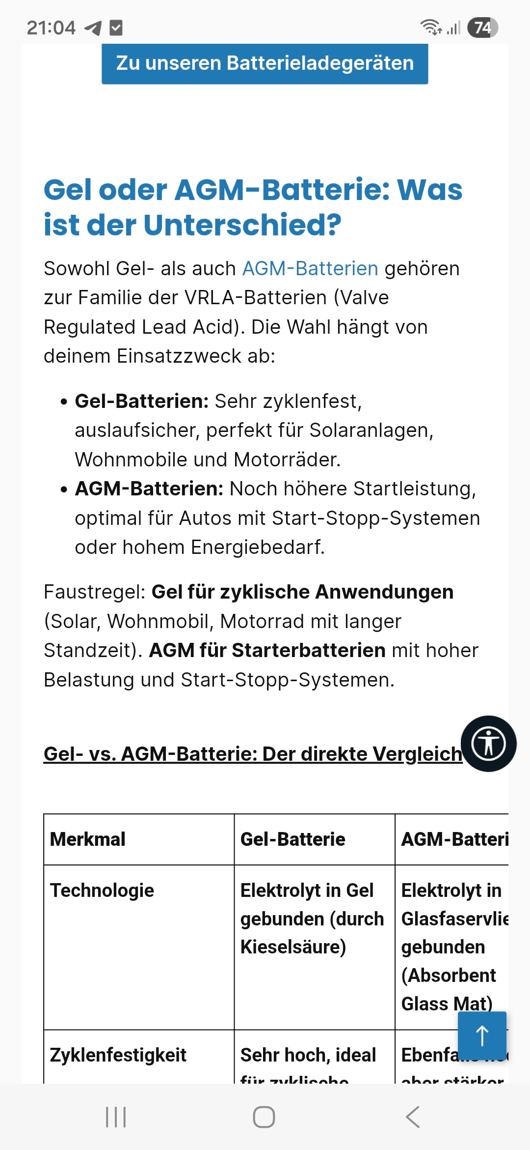

Die Banner Running Bull 53034 ist eine AMG, keine GEL! :wink:
Und hast Du schon Langzeiterfahrungen?
Eigentlich spricht für unsere Caterhams mehr für eine GEL -Batterie.
