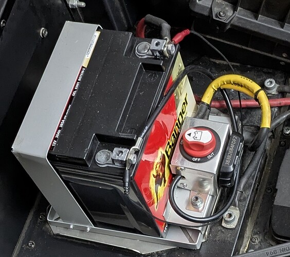

Habe heute endlich mal Zeit zum Basteln gefunden. Eine Bastelei im wahrsten Sinne des Wortes ist es geworden. Funktioniert aber :wink:
Ganz schön viele Leitungen angeschlossen
Ja, da hast du Recht. Ist allerdings auch ein Anschluss fürs Ladegerät, eine 12volt-buchse und irgendwas separates vom Steuergerät dran.
Keine Ahnung, wie sowas normalerweise aussehen sollte… Ich brauche vielleicht mal einem masseverteiler oder sowas
der Doppelwinkel und das Inbusschräubchen schreien ‘MASSEPROBLEM’ wenn sie sich nach dem ersten wilden Ritt losgerüttelt haben…
Oh definitiv sieht das nicht Vertrauenserweckend aus. Der Trennblock ist nicht Umsonst so massiv ausgeführt. Mach mal alle Verbraucher an und fühle mal, ob an deiner Konstruktion was Warm wird…mit Auto Batterien ist nicht zu Spaßen! Da brennt oder schmilzt sehr schnell mal was…
ja, ihr habt ja Recht :wink:
Dachte mir schon, dass das nur provisorischer Natur sein kann. Jetzt in der Off-Season ist ja nochmal ausreichend Zeit, das umzubauen.
Gerne aber nochmal Tipps, wie ich von dem 90 Grad verdrehten Massepol der Batterie auf den Batterietrenner eine saubere Verbindung hinbekomme. Habe leider nirgendwo Bilder vergleichbarer Aufbauten gefunden und für die Installation eines Trennschalters im Innenraum fehlt mir leider Geduld und Zeit ;-(
Die Einbaulage der Batterie stört, sonst könntest du mit einer Unterlegescheibe und einer auf Maß geschnittenen Distanzhülse nach rechts (Ansicht wie Foto) weg.

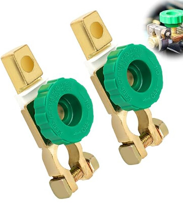

Schau mal ob du einen Adapter von Motorrad-Batterie auf ‘Polklemme’ wie beim Auto bekommst. Die gibt es schon mit 90° Winkel fest dran. Und dann den Schalter fürs Auto mit Polklemmen verwenden.

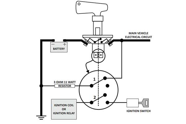

Außer der Motorsport-Norm-Erfüllung, was ist der Vorteil von den bei Caterham erhältlichen ?mehrpoligen Schaltern?
Habe auch noch das da drangeklemmt:
Und was ist mit den Daten aus der ECU, gehen doch verloren oder?
Da sind auch von der Funktion her, 2 komplett unterschiedliche Schalter.
Bei Dir ist es wirklich nur ein Batterietrennschalter.
Mit dem solltest Du nie den Motor abstellen!
Plötzliches Trennen der Masse kann hohe Spannungsspitzen erzeugen, dass mögen Zündspulen und ECUs gar nicht.
Durch Selbsterregung der Lima kann es unter ganz bestimmten Umständen sogar passieren, dass der Motor weiterläuft, auch wenn die Mase zur Batterie getrennt wurde.
Die FIA Schalter sind echte “Not Aus” und “Master Switch” Schalter.
Die trennen eben auch die Stromversorung + zur Zündspule und am besten auch die Benzinpumpe, damit schaltet der Motor sicher ab. Um eventuelle Spannungsspitzen zu eliminieren, ist der Widerstand verbaut.
