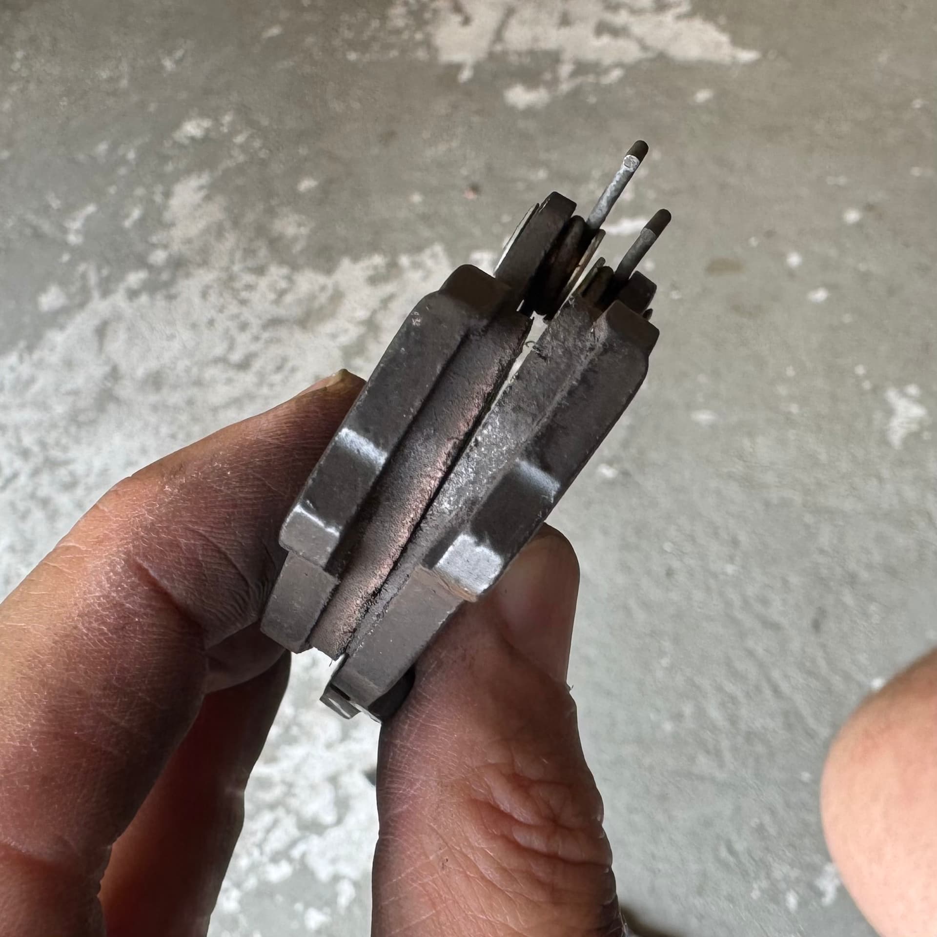

Bremsbeläge nutzen schief ab
Meine inneren Bremsbeläge nutzen sich schief ab, also der am Bremszylinder, und zwar sowohl linke als auch rechte Seite. Was kann ich da tun, bzw warum passiert das immer?

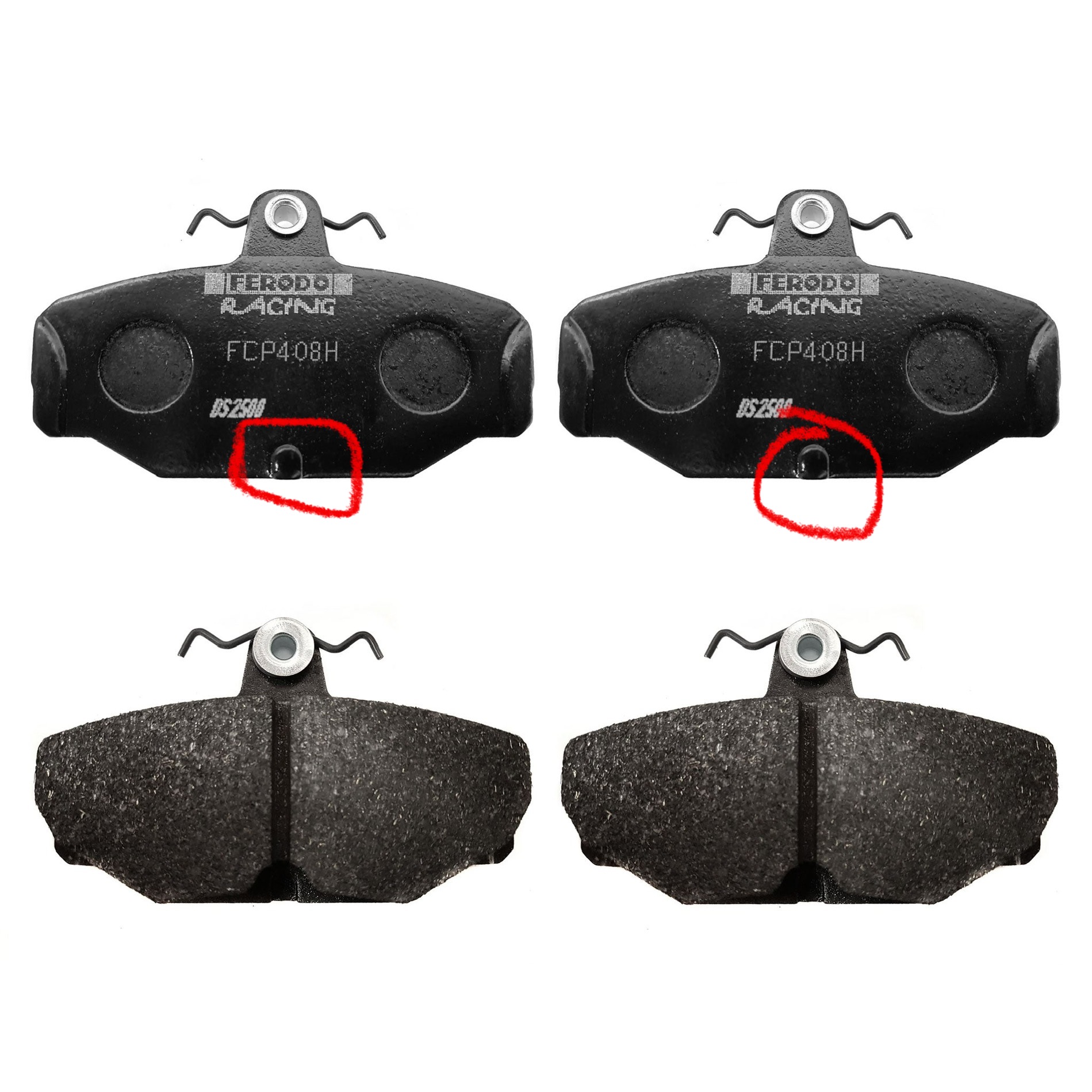

oh man, der schnubsi auf dem pad muss im bremszylinder in den dazugehörigen versenkungen sitzen, caterham facebook gruppe hat geholfen. der schnubsi ist mir nie aufgefallen, wie blöd, aber wenigstens verstanden!!

6 Jahre und ca. 8 Belagswechsel später weiss ich dieses Jahr endlich wie es korrekt geht. :melting_face:
  • Bremszylinder immer ganz reindrehen (quasi bündig mit Gehäuse)
  • finale Position der Vertiefungen 9 12 3 6h, damit der 6h Schnupsi des Belags in der Vertiefung verschwindet.
  • Nach Zusammenbau nun auf keinen Fall die Handbremse ziehen,sondern erstmal 10-15x hart das Bremspedal treten, damit der sich der Nachstellmechanismus der Handbremse korrekt einstellt.
Meine Handbremse hatte bisher eigentlich nie so richtig funktioniert …
