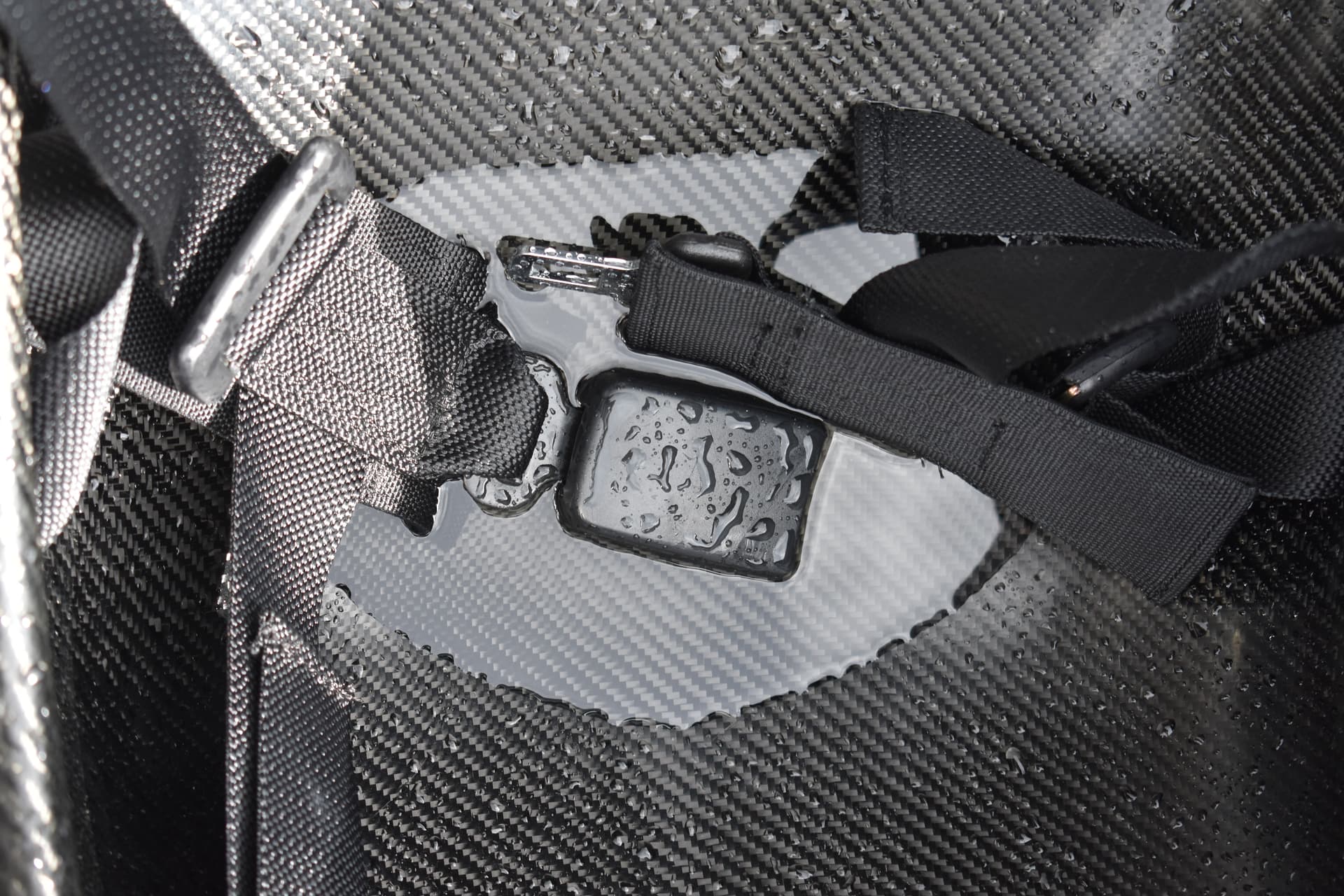

Am OGP stand mein Caterham leider ordentlich im Regen… dadurch hab ich Wasserflecken in den Carbonhalbtüren und in den Sitzen….
Was nützt ihr um Wasserflecken aus dem Carbon zu bekommen😬

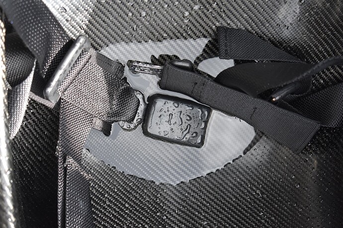

Sind das die Türen von CR Modeltechnik? .meine sind von ihm und habe das Problem nicht
Das Problem hat man nur wenn kein Klarlack auf dem Carbon ist
Ich nehme dafür Brunox, die Caterham Carbon Teile haben generell das Problem mit den offenen Poren und den weißen Flecken, die CR-Teile sind da wegen der Klarlackschichten bedeutend resistenter gegen Wasser. Ich erinnere da noch an die Passenger Days bei Kurt, bei Regen kam Lars immer mit Trockenzeugs an die Cats, um das zu verhindern
