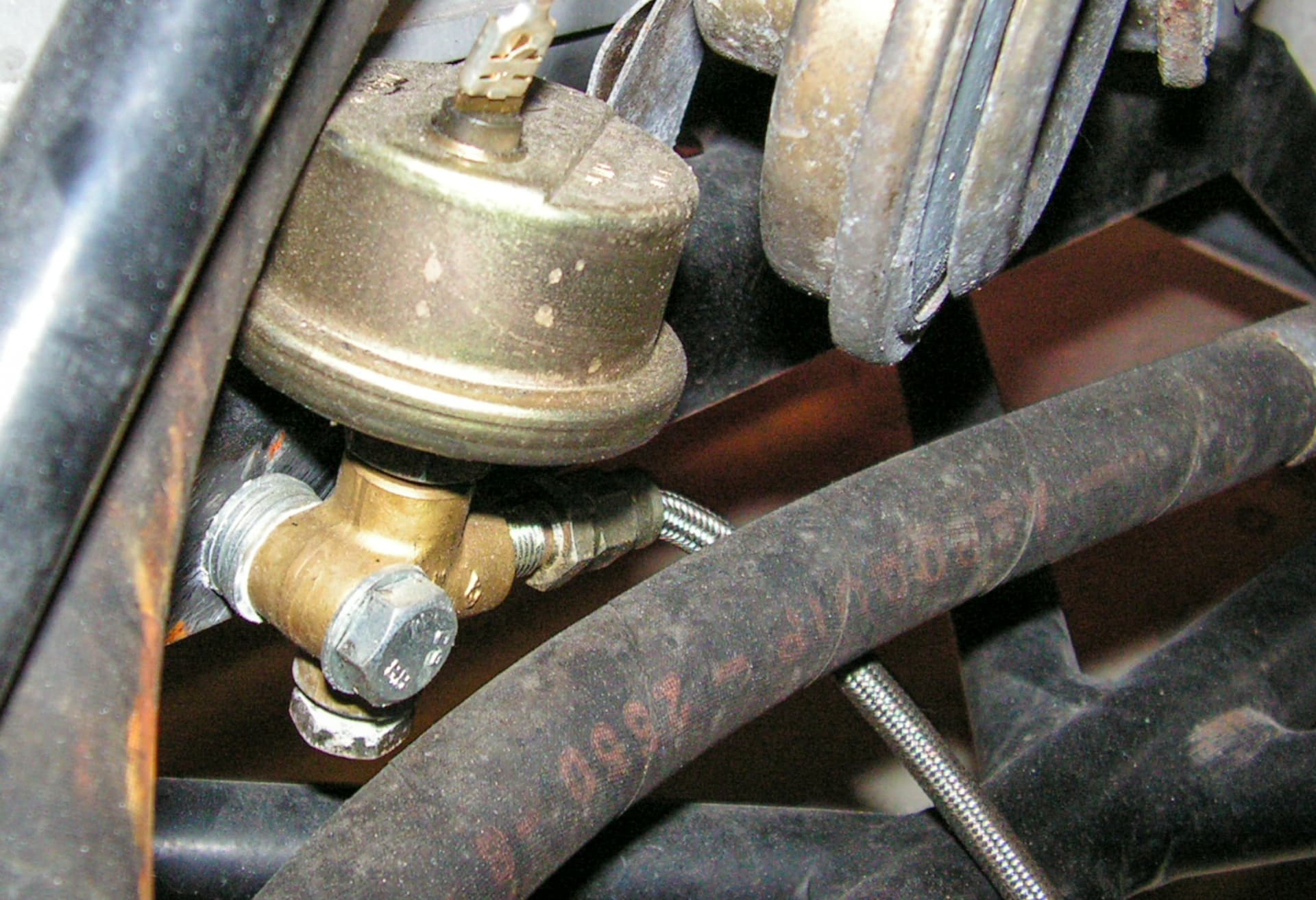

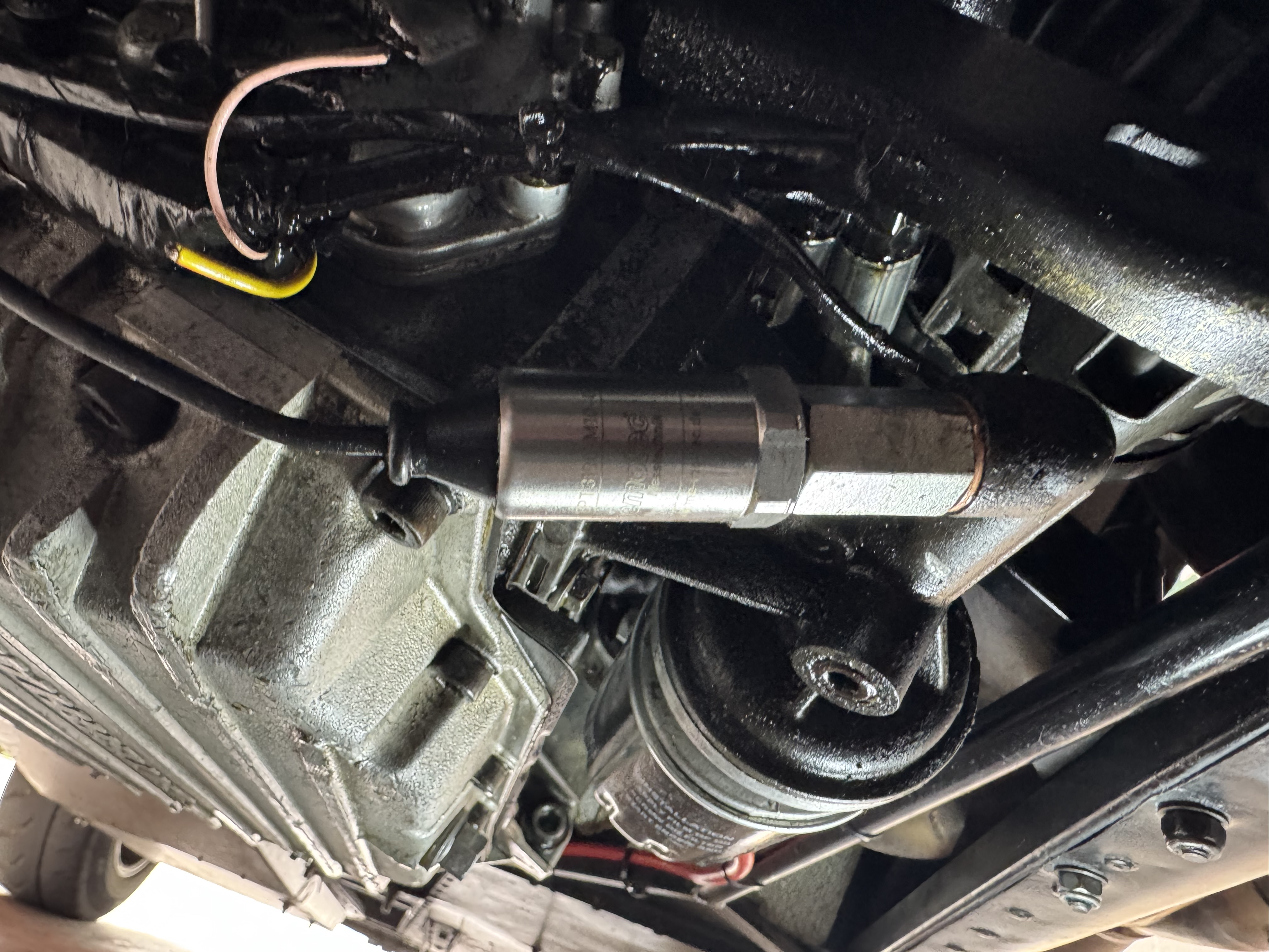

Was aktuell nicht passt ist der Öl-Druck der Wert schwankt stark, war in der Vergangenheit nicht der Fall…. Ölmenge passt.
Beim Öldruck hatte ich bei meinem VVC auch immer (sinnlose) Schwankungen.
Joachim hat mir damals den Geber vom Motor getrennt und am unteren Querträger befestigt.
Dann war Ruhe …
Ich muss noch schauen wie es bei mir gelöst ist, da ich es vorher nie hatte tippe ich auf eine Verschmutzung.
Danke dir für den Tipp👍
Vorher wurde zweimal der Geber getauscht …
Ich habe ein AIM Dashboard verbaut, der Öl-Sensor auf dem Bild war nicht richtig zu……
