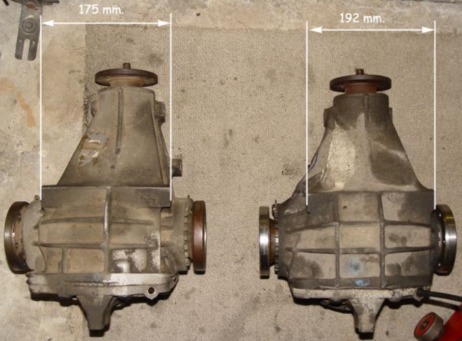

7” ist aber nicht die Breite der Aufnahme, sondern der Tellerraddurchmesser, entspricht 178mm.
Das BMW Diff ist das “kleine” Typ 168, welches einen Tellerraddurchmesser von - Überraschung - 168mm hat.
LG
Bernhard
Stimmt zwar, aber die obere Aufnahme hat zufälligerweise ungefähr die Maße der Tellerraddurchmesser. Daher hat sich das als einfache Identifizierung und Bezeichnung von außen durchgesetzt.
