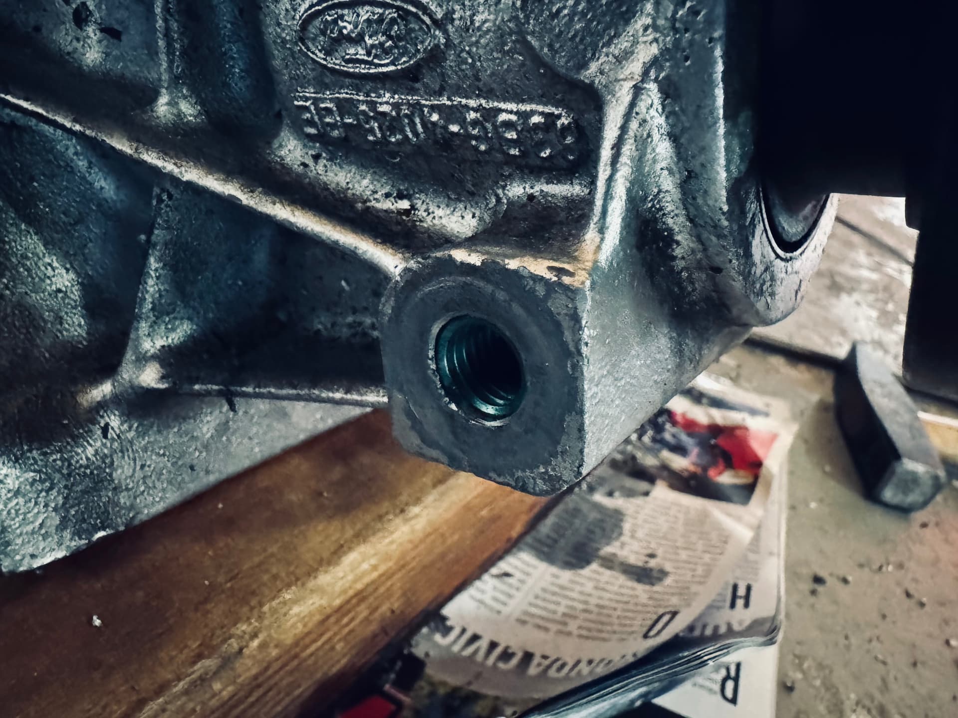

Nachdem ich die unteren Befestigungsschrauben an meinem Ford Diff beim letzten 7IG Trackday in Anneau du Rhin verloren habe, und die Schrauben beim verlassen meines Diff auch noch die Gewinde kaputt gemacht haben, musste das Diff leider raus für eine Reparatur.
Links und rechts habe ich M12 Helicoil Plus Einsätze ins Diff eingesetzt:

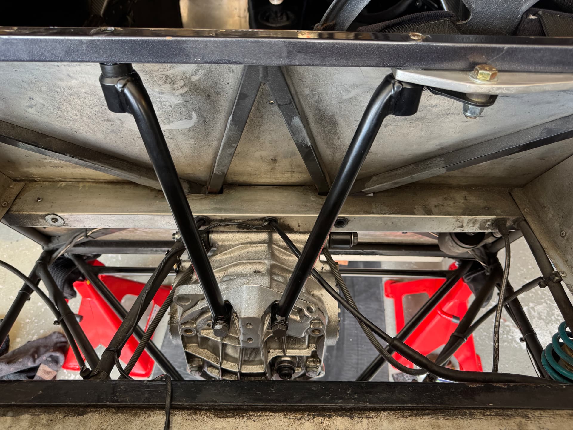

Donnerstag Abend hat @carsten_drechsler noch die extra Diff-Befestigung für das obere Gurt-Rahmenrohr zugeschickt, 2 der 5 Varianten haben gepasst und heute ist das Diff wieder drin mit zwei neuen Gewinden und zwei extra Befestigungsstreben!
Ready for Spa mit 7IG, und noch mehr Schrauben auf meiner “regelmässig prüfen”-Liste :slight_smile:
