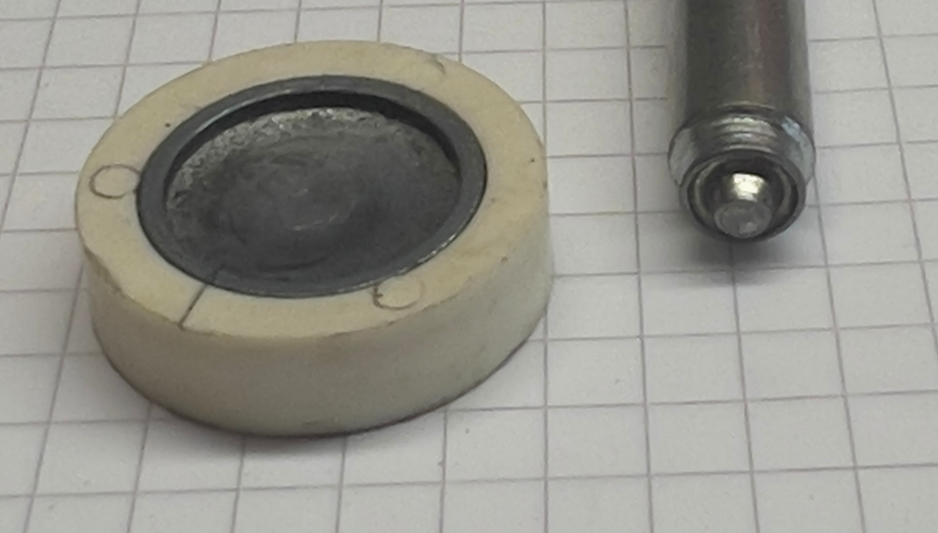

Die Hilfswerkzeuge von Softbits taugen was.
Hab immer ein paar Ersatzteile mit den Hilfswerkzeugen dabei und hab schon auf Touren so manchem Caterham-Fahrer damit geholfen.

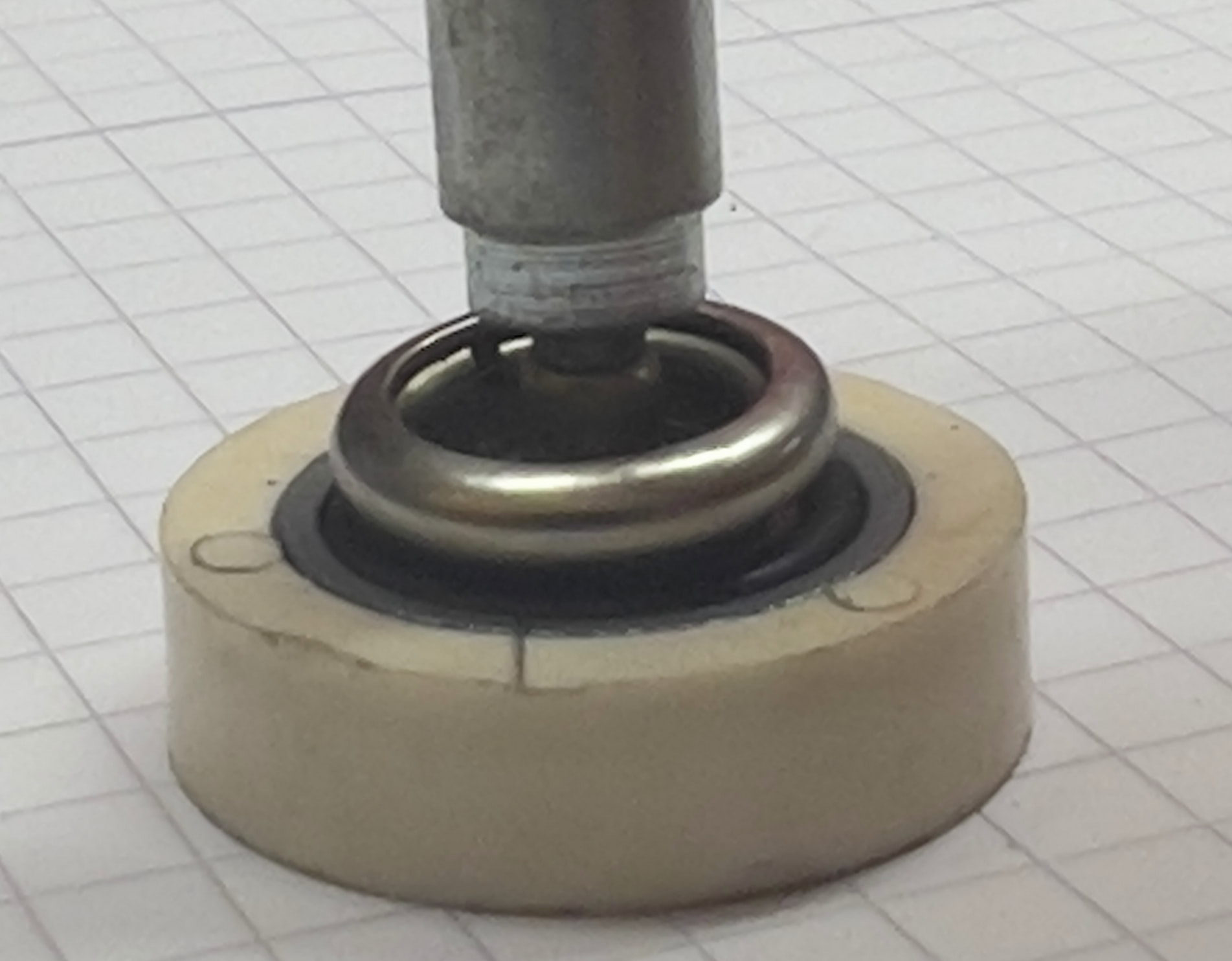

Meine Meinung zu den Softbits Setzwerkzeuge ist eher ambivalent . Ich denke die taugen vielleicht um dünne Textilien zusammen zu klopfen. Beim Setzen der Kappen mit den langen Zylindern (>6 mm) an dem dicken Vinyl vom Verdeck oder Tonneau ist es mir eigentlich nie gelungen die Knöpfe ordentlich zu befestigen. Entweder die Teile waren nicht wirklich fest oder die Zylinder legten sich beim Klopfen zur Seite. Als ich dann eine Druckzange benutzte ging es dann ganz einfach. Aber vielleicht habe ich auch 2 linke Hände.
Natürlich hat auch mein erster Versuch mit den kleinen Hilfswerkzeugen nicht auf Anhieb geklappt.
Aber nach diversen Reparaturen in der Garage und auf Touren hat man schon Übung.
Deshalb nicht nur einen Druckknopf kaufen, wenn einer kaput ist … :rofl:
“tap and hope” wie der Engländer zu sagen pflegt.:squinting_face_with_tongue:

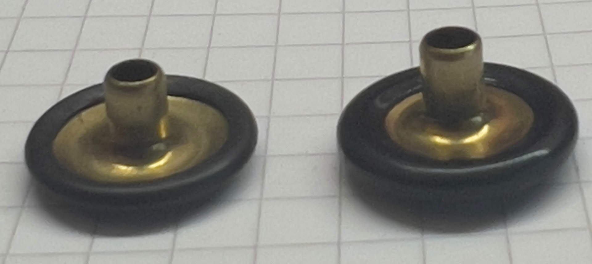

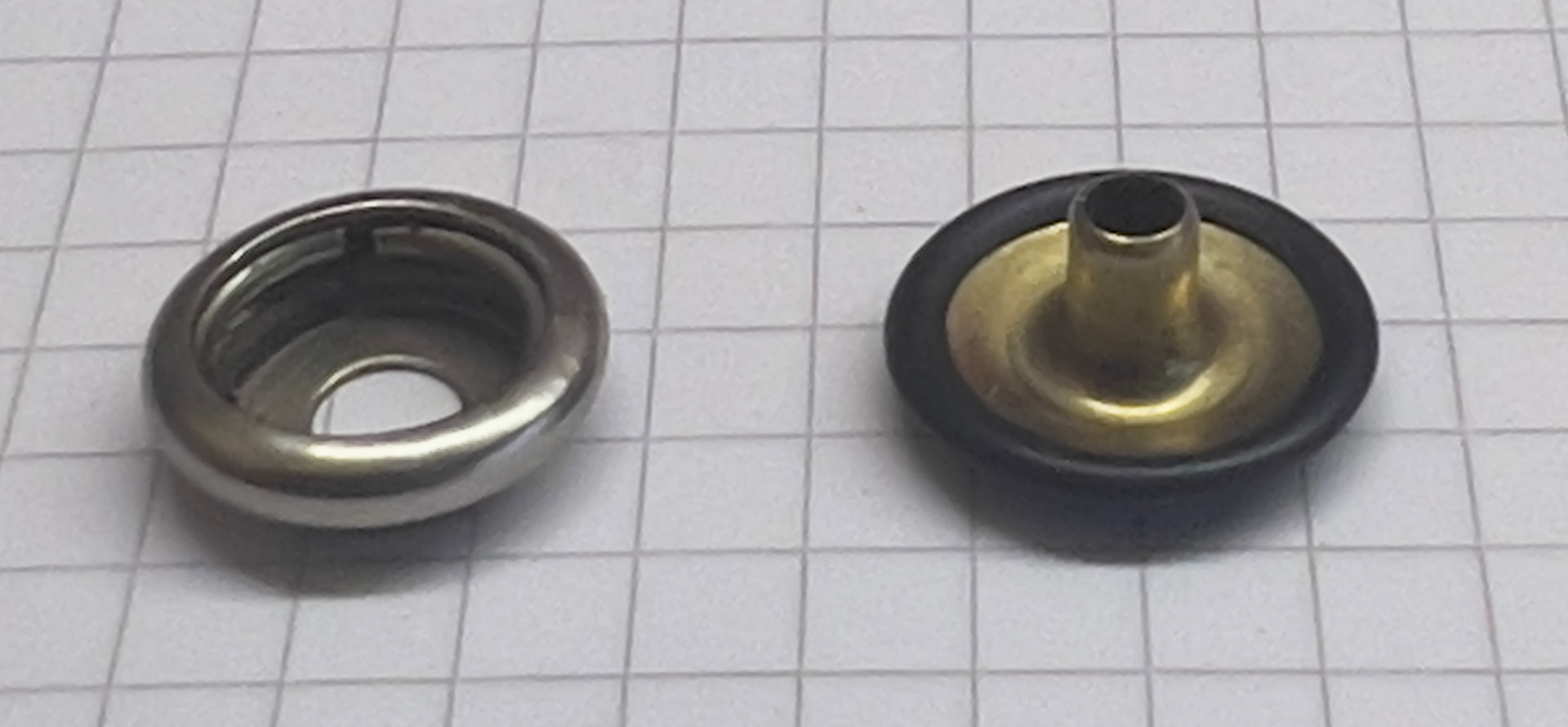

Zur besseren Orientierung im „Druckknopfdschungel“ hier die Bezeichnungen der im Caterham verwendeten Druckknöpfe des Herstellers Mokito Scovill Americas.
DurableDot
Kappen:
93‑X2‑10127 Black (TRW10127) — Länge 6,3 mm
93‑X2‑10128 Black (TRW1028) — Länge 4,4 mm
Sockel:
93‑X2‑10224 Black (TRW10224)
Pull the Dot
Kappe:
92‑XE‑18103‑A1B (TRW18103) — Länge 6,3 mm
Sockel:
92‑XB‑18201‑1C (TRW18201)

Das sind die originalen Caterham-/Softbits-/Oxted-Trim-Dots.
Das ist das Hilfswerkzeug, was ich immer neben ein paar Dots dabei haben.
Vom Oberteil gibt es verschiedene Längen, vom Unterteil noch mehr …
