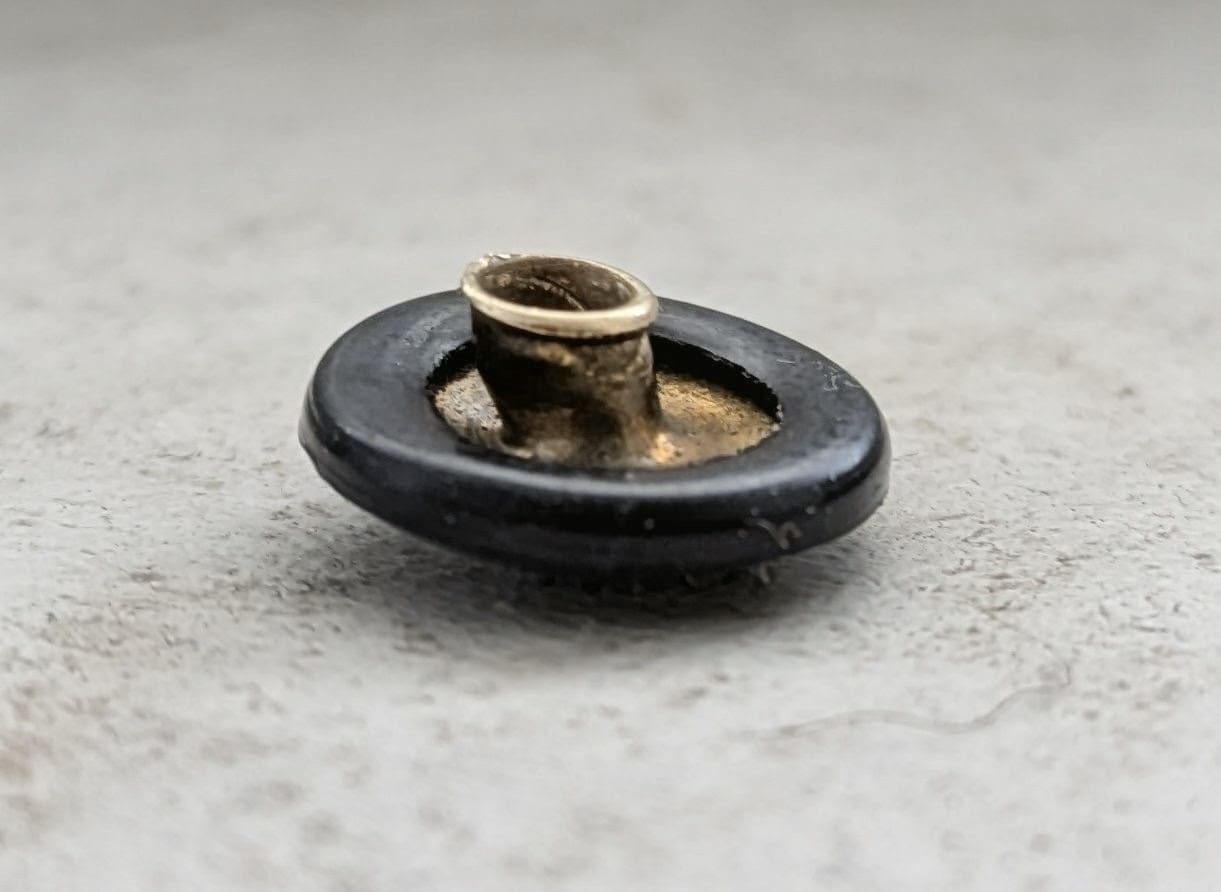

Ich wärme das Thema noch mal auf.
Bei mir hat sich der Button vom Socket gelöst. Dabei ist die Hülse sehr verbogen.
Es ist am hinteren Verdeck. Ich vermute das ist die gleiche Größe.
Theoretisch könnte man das wieder richten. Geht das?
Bzw. wenn ich den Button und das Socket bei Softbits bestelle, wie bekomme ich die zusammen?
Es müssten ja die Dinger hier sein: Press Stud Range
Einzelpreise sind ja lächerlich. Lieferung nach Deutschland wären dann um die 10 € auch noch o.k.
Aber wie bekomme ich die Beiden Teile zusammen? Spezialwerkzeug?
