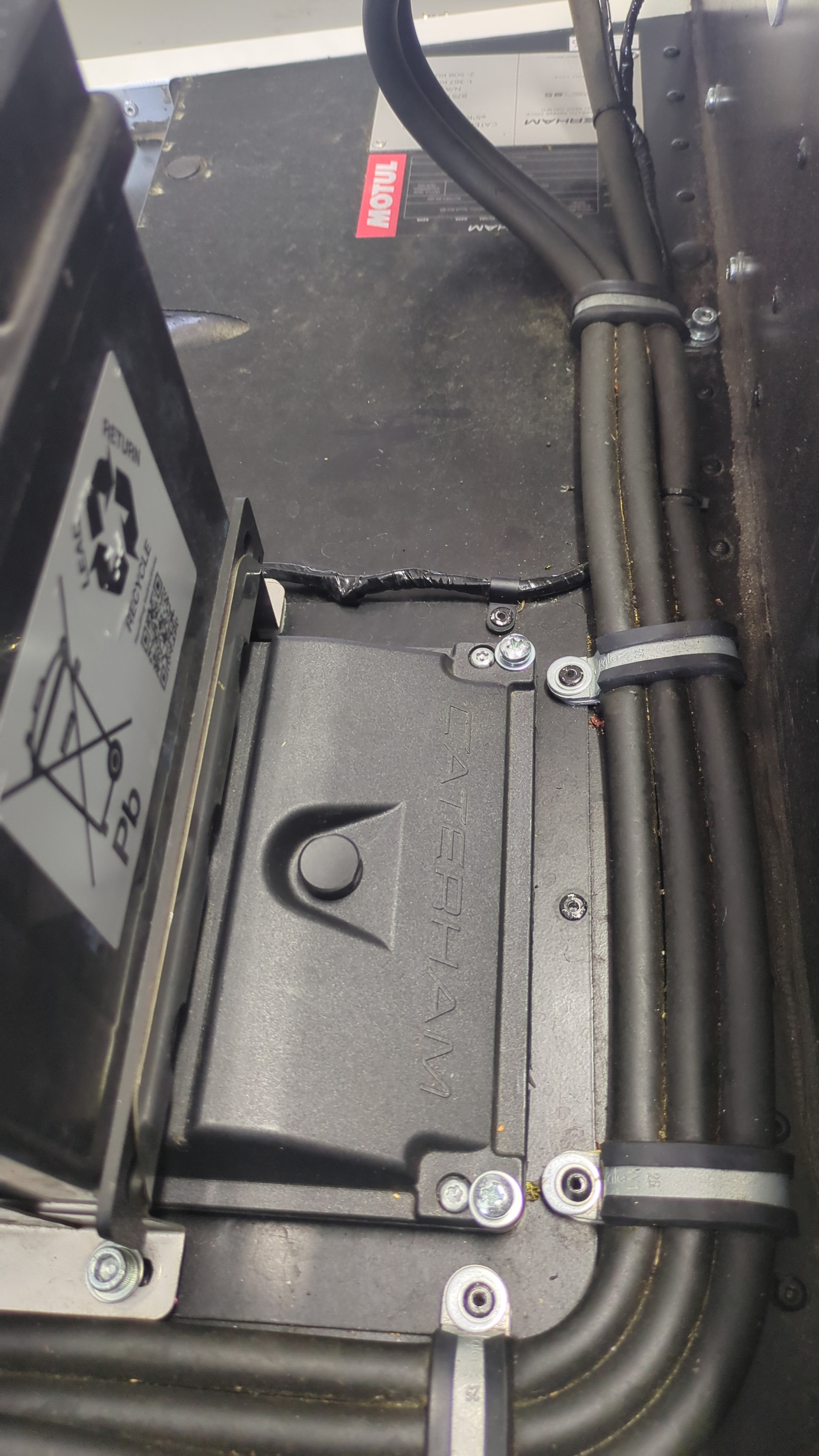

Für all jene die eine EFI ECU verbaut haben hier ein kleiner Tipp:
Fixiert den kleinen runden Stopfen auf der ECU damit er sich nicht aus dem Staub machen kann!
Mit neuem Stopfen (mein Dank geht an Carsten Drechsler) sieht es so aus:

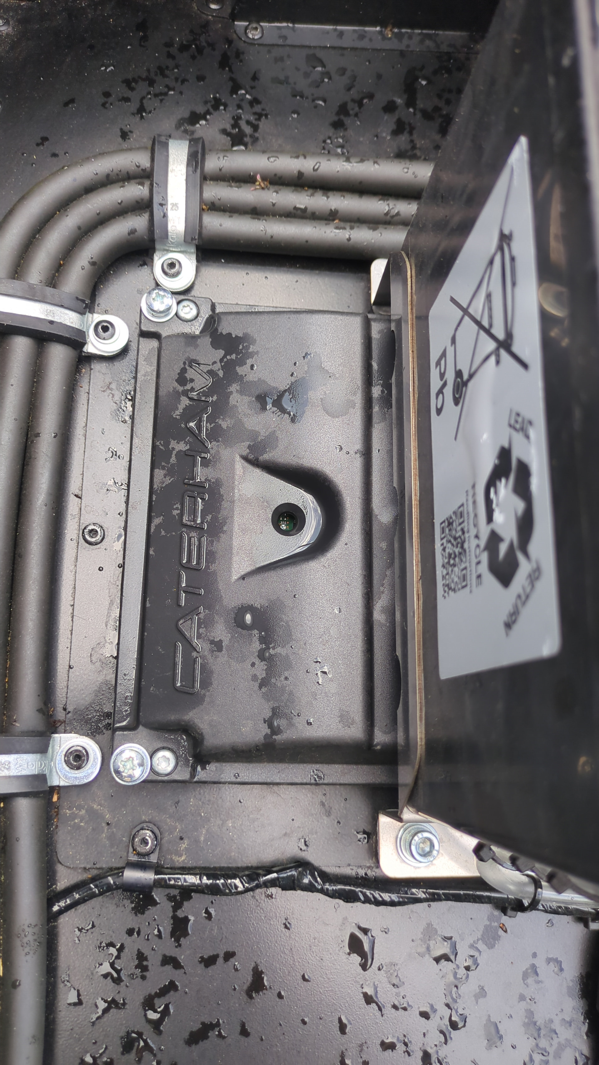

Ohne Stopfen kann es so aussehen:
Die ECU mag kein Wasser im eigenen Gehäuse. Kein Scherz. Wirklich. Glaubt mir :wink:

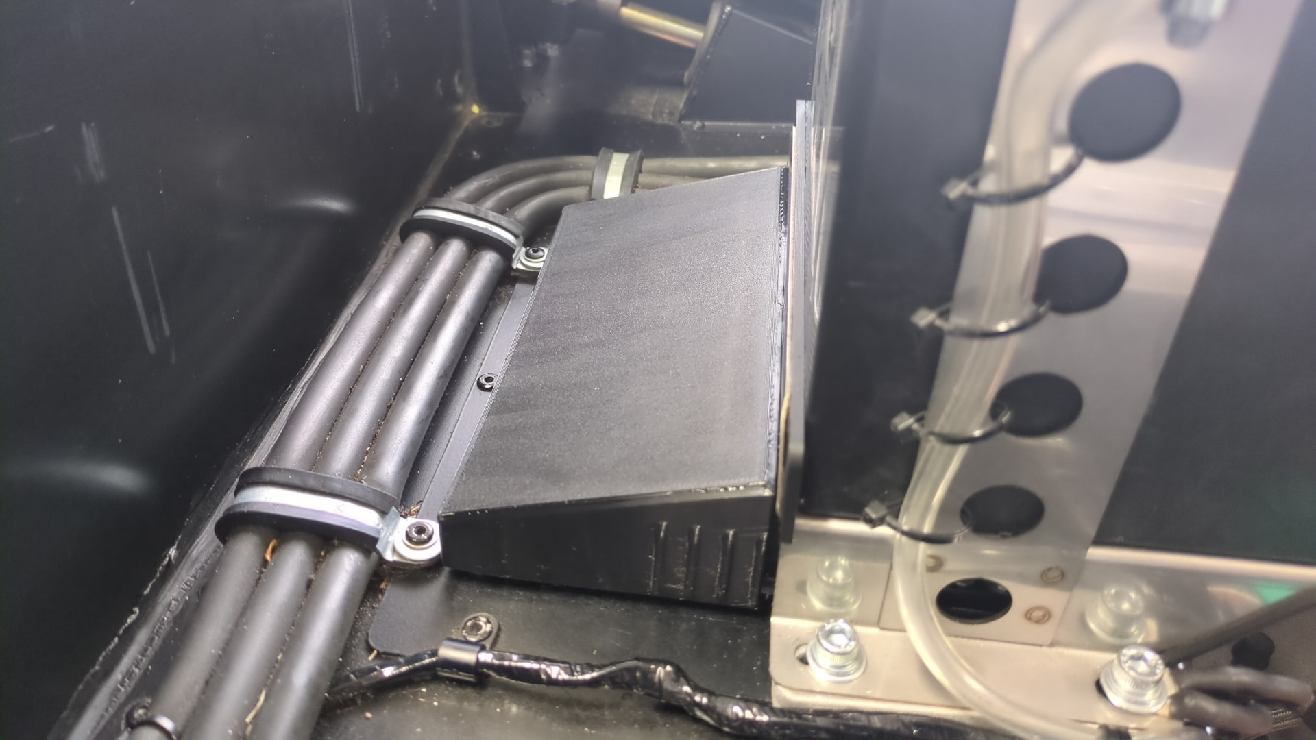

Und um nicht auf ungewisse Zeit (oder für immer…) nur mit einem Stückchen Klebeband auf dem Loch herum zu fahren und Regen zu vermeiden wie der Teufel das Weihwasser hatte ich mir am Anfang des Jahres noch eine ECU-Shower-Cap konstruiert, welche jetzt auch den Stopfen an Ort und Stelle hält:
Ich wünsche Euch allen stets eine trockene ECU Platine!
