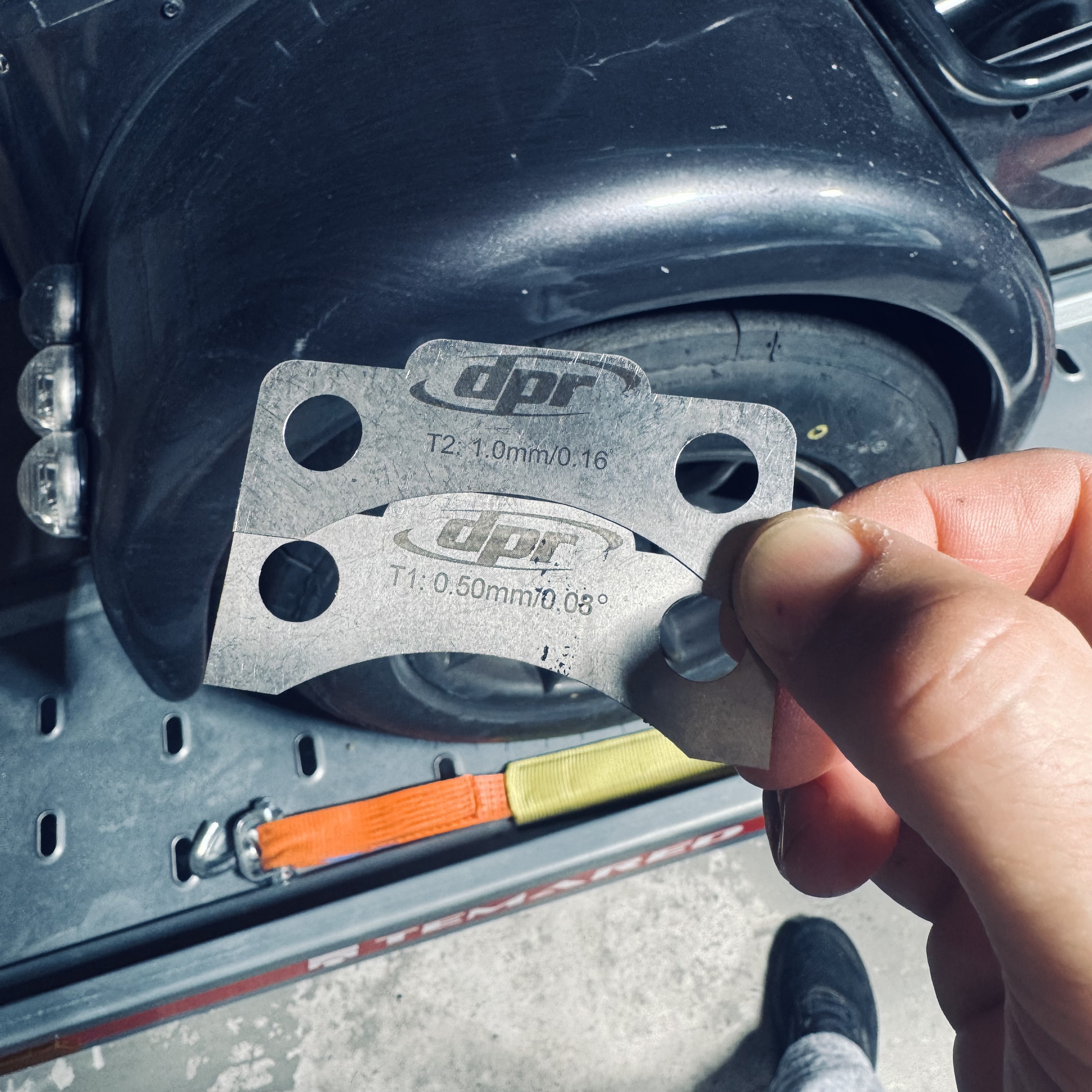

Vorspur 1° hinten? ist das standard?
Oder hast Du da nachgeholfen?
Standard ist glaube ich neutral? Ich hab mit DPR Shims symmetrisch und leichte Vorspur eingestellt. Hatte vor meinen 2.5° Ohren sogar noch mehr Vorspur, aber Hitze im hinteren Reifen war irgendwann eher mein Problem als Grip, d.h. ich bin da mal testweise ein Shim zurückgerudert bei meinen neuen Ohren, und hatte gut funktioniert.

hmm, du hast recht: verbaut habe ich hinten die 1mm Shims pro Seite Vorspur, vorn gemessene (schnurmethode) 4mm Gesamt-Nachspur, das wären bei 13" Felgen dann 0.35grad ha und 0.7grad va.
Entspricht 42 Minuten Nachspur auf der Vorderachse, das finde ich viel, aber wenn es gut funktioniert, warum nicht. Ich habe auch noch nicht wirklich Erfahrung mit dem Vermessen und Einstellen beim Caterham.

Serie ist hinten immer 1mm toe in / Seite mit original Ohren.

1° Vorspur bei 13" entsprechen ca. 6,8 mm gesamt toe in, also 3,x / Seite.
Damit wird die Achse viel ruhiger im Geradeauslauf und stabiler, aber weniger agil.
