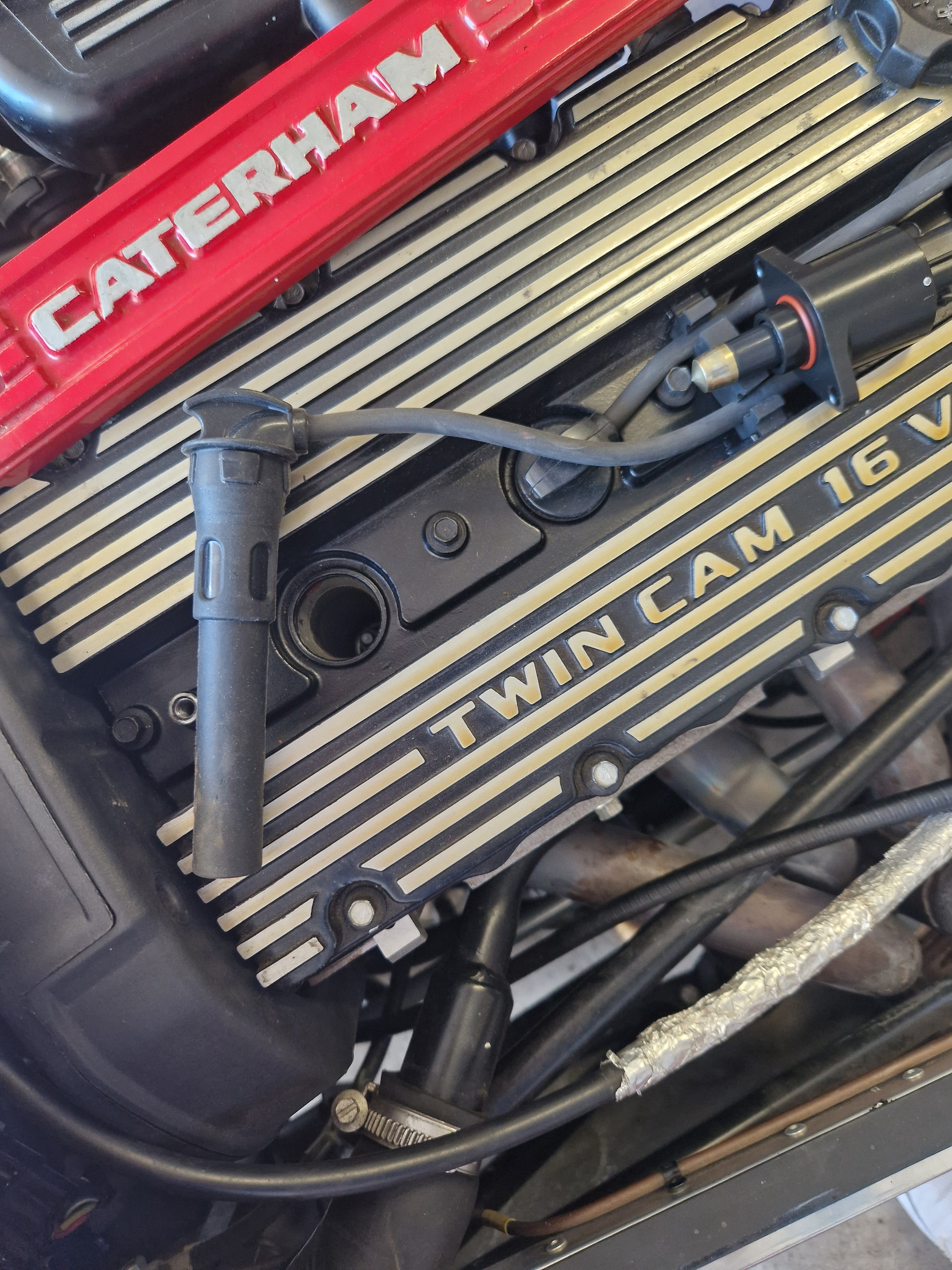

Gewechselt habe ich Zündkerzen (Elektrodenabstand 0,8mm ?) und Luftfilter (war schon bröselig hatte noch einen neuen Originalen liegen.) und den Leerlaufregler gereinigt war voller Ruß.
Nimmt jetzt wieder viel besser Gas an und saugt schön :slightly_smiling_face:
Habe aber noch eine Frage sind das die Originalen Stecker mit Kabel sind von NGK.
LG Jürgen
Ich sage mal nichts :wink:
Moin Jürgen,
die NGK Kabel sind garantiert Zubehör, aber die haben immer den Widerstand, gibt es nicht ohne, also passt alles. :+1:
Elektrodenabstand ist bei NGK 5030 (BCP7ES) lt. Katalog 0,9mm.
Wage aber zu bezweifeln,ob man den Unterschied 0,8 oder 0,9 merkt?
Vielen Dank. :+1:
