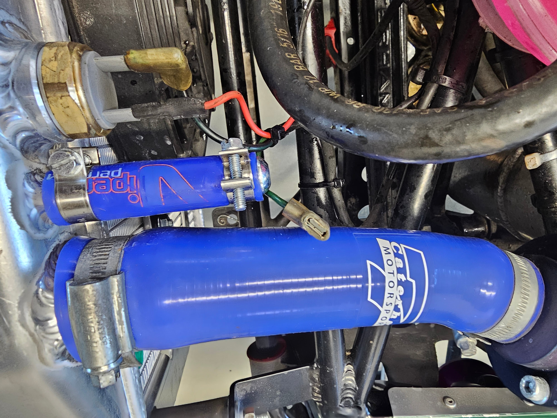

Ich habe einen neuen Kühler bekommen.
Jetzt stelle ich fest das da ein grünes Kabel mit abgerissener Fahne neben dem Lüfterschalter hängt.
Weiß jemand wo das hin gehört?
Hatte ich gar nicht gesehen?
Grün = ignition Fused Power.
Da hat jemand eventuell (deutsch rot) Dauer + gelegt, damit der Lüfter nachläuft, auch wenn die Zündung aus ist? Original geht er aus.
(Braun wäre die korrekte englische Farbe dafür gewesen)
Danke Carsten
Da war so ein 2fach Stecker auf dem Roten, ich habs bei genauerer Untersuchung gefunden.
Läuft wieder alles prima, danke für die Antwort.
