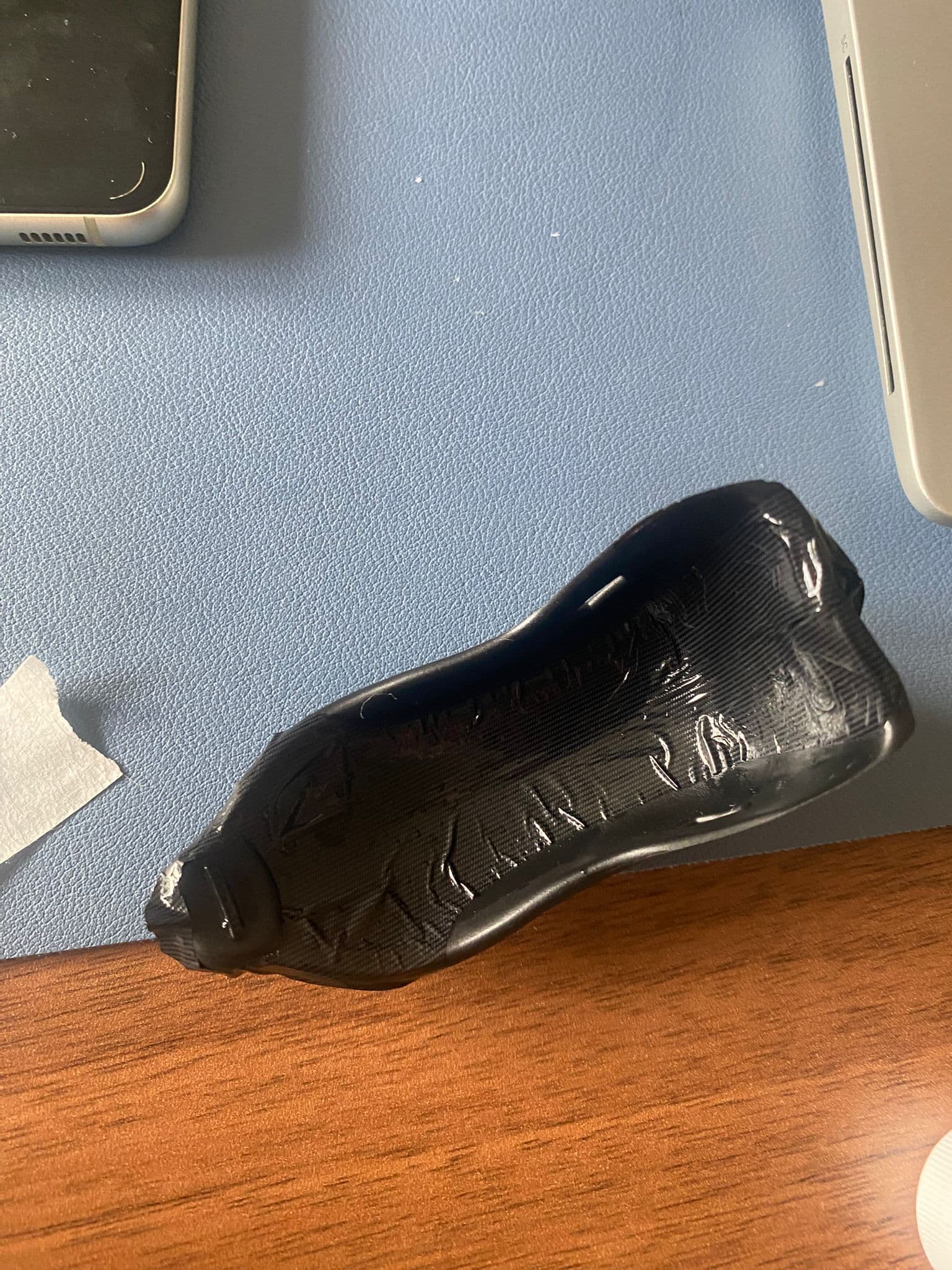

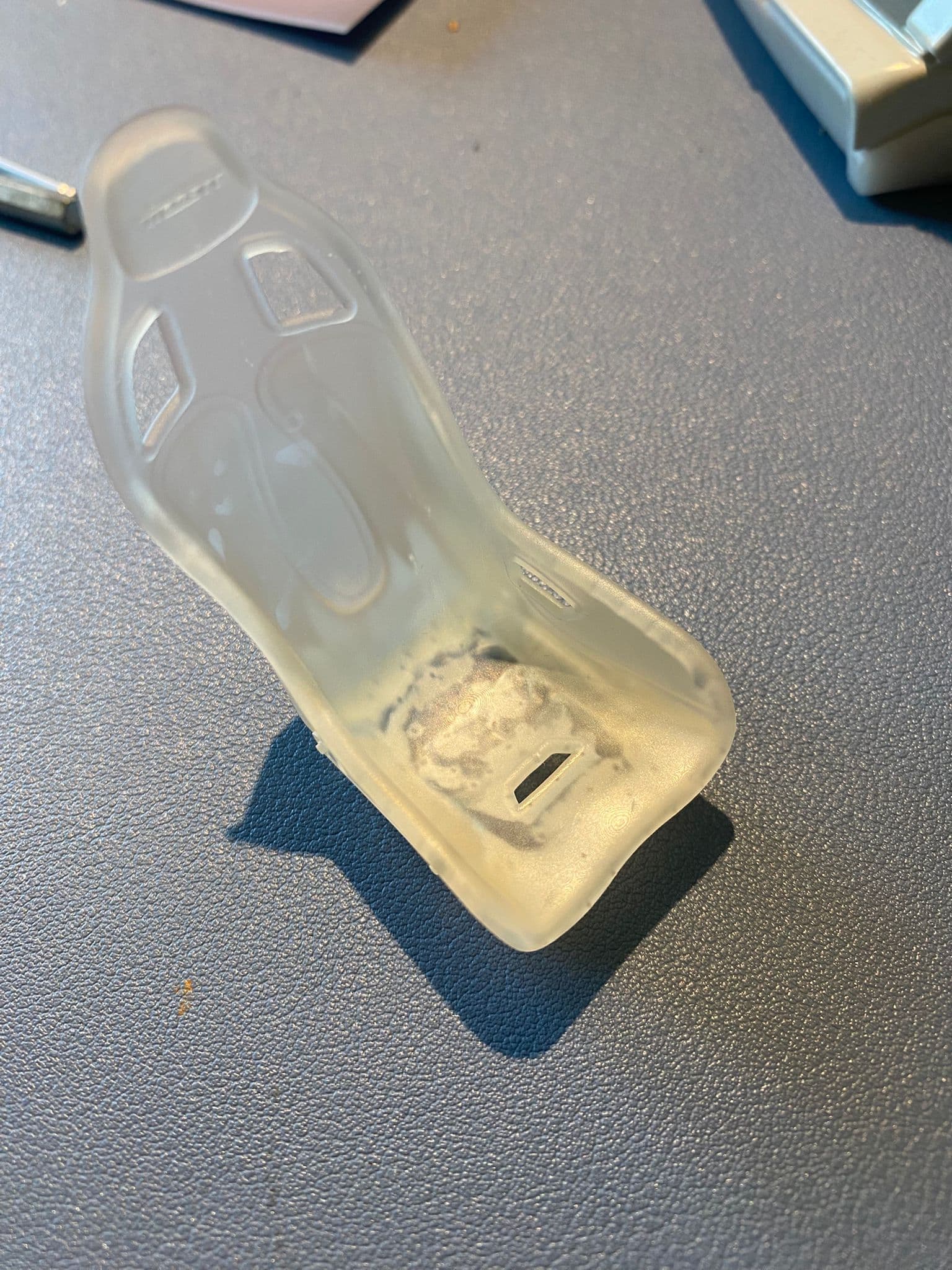

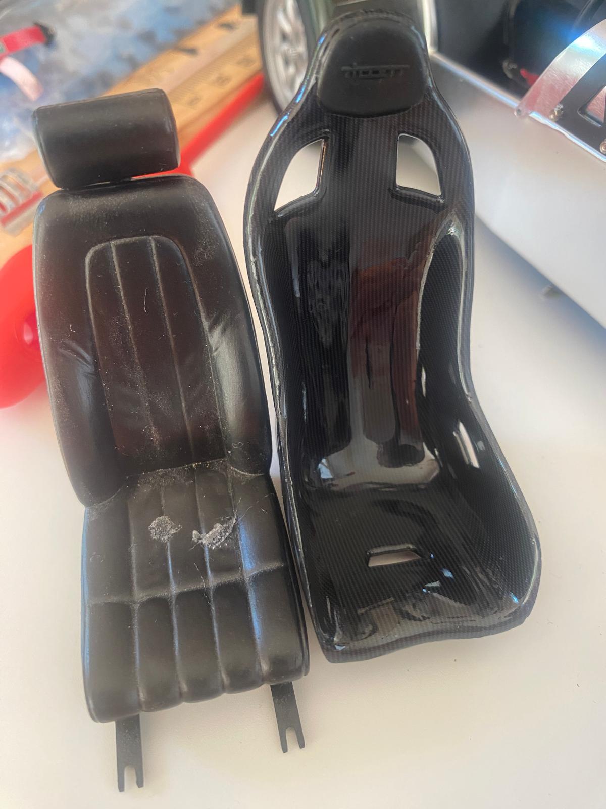

aus gegebenen Anlass: für meinen Caterham von Tamiya in 1:12 (den ich vor Jahren mal gebaut habe) baue ich zurzeit einen kleinen Carbonschalensitz von Tillett mittels 3D Drucker und weiterer Modellbauzauberei. Die originalen Sitze des Bausatzes sind nicht so schick.
Hier das erste Ergebnis:

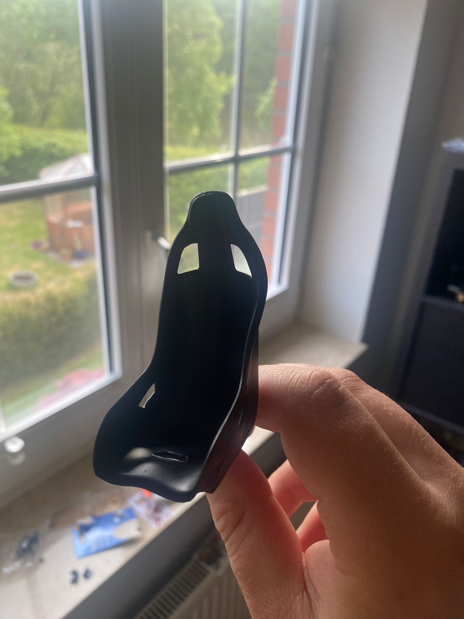

Anschließend wurde das ganze in Seidenmatt schwarz lackiert. Sieht dann so aus:

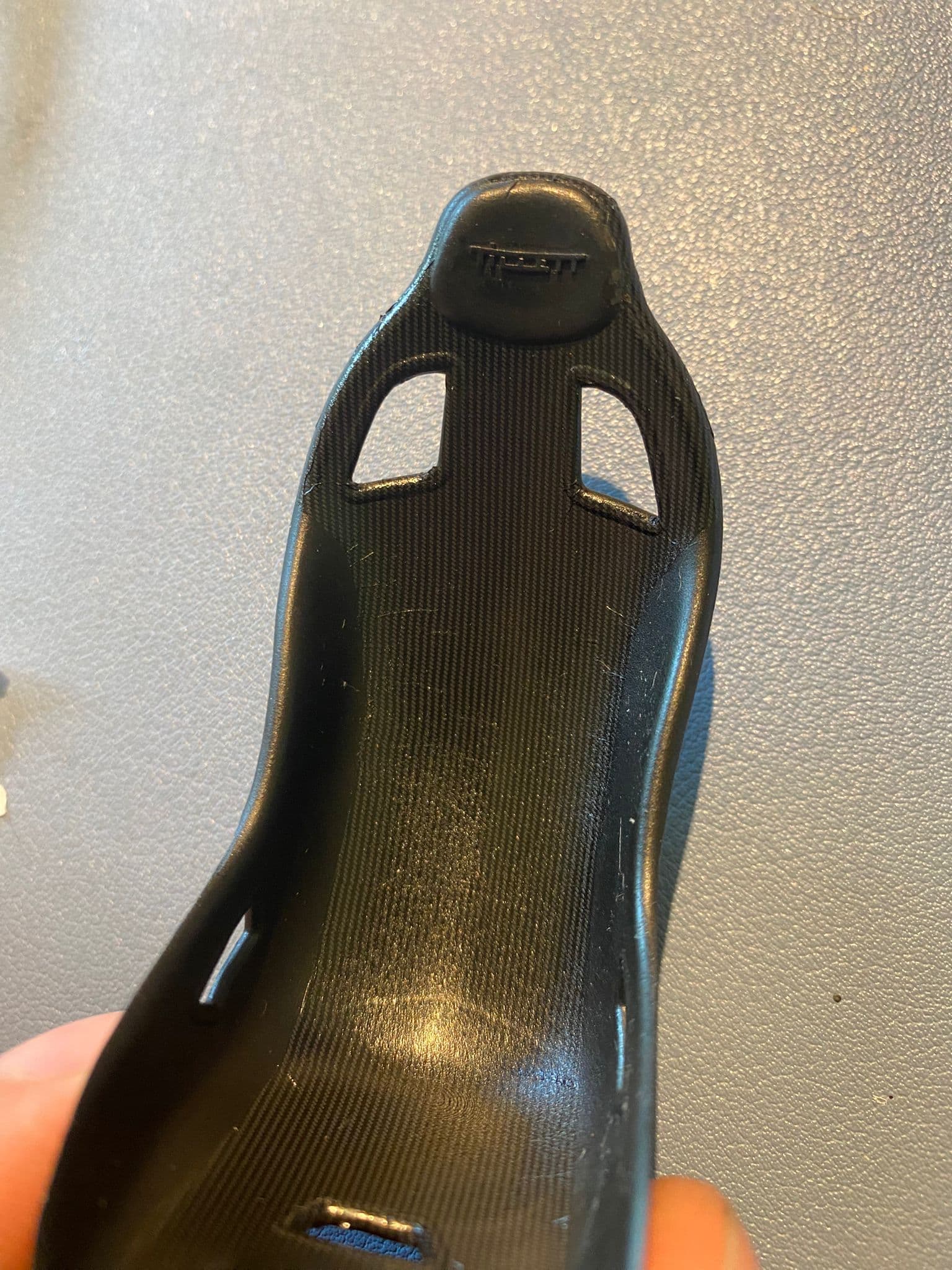

Als nächstes wurde die Carbon-Folie aufgetragen. Zunächst so:
Und nach einer Weile (und einer Menge Tüddelei) so:

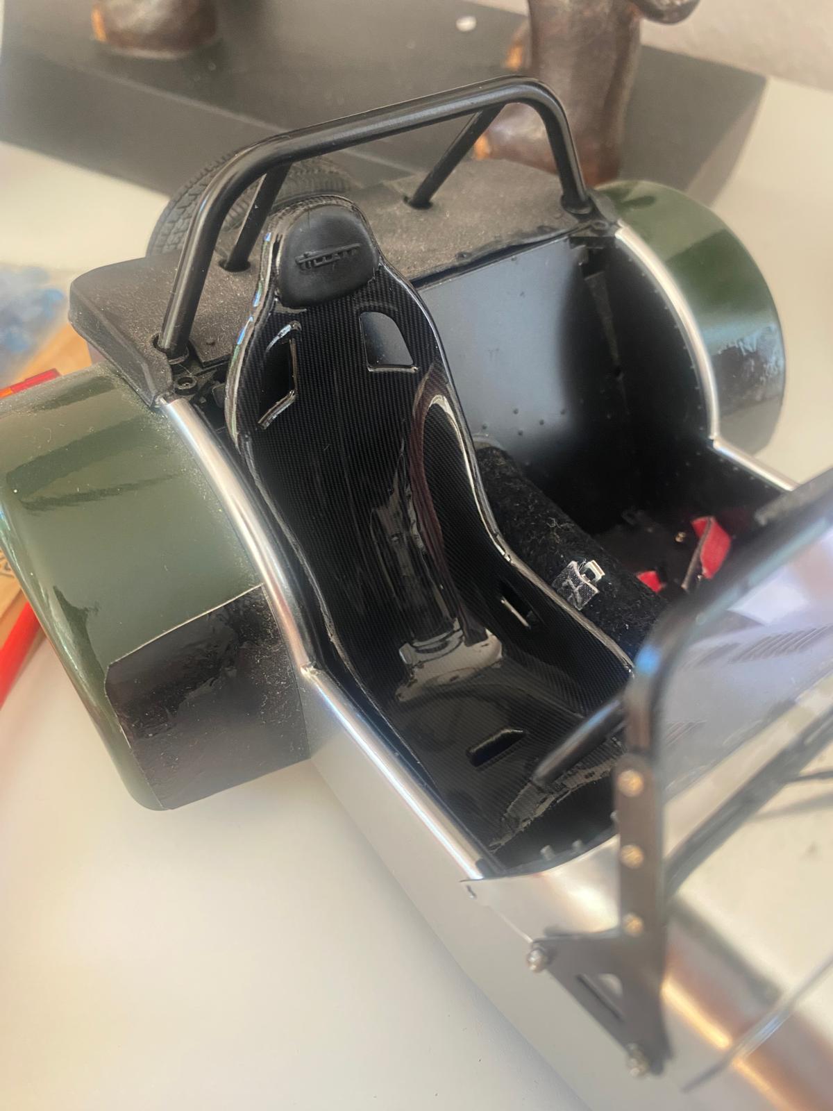

Als nächstes werden die inneren Seitenwangen beklebt und alles in 2K Clearcoat lackiert.
Ich halte euch (wer mag) auf dem laufenden!

Erste Probe: passt!
