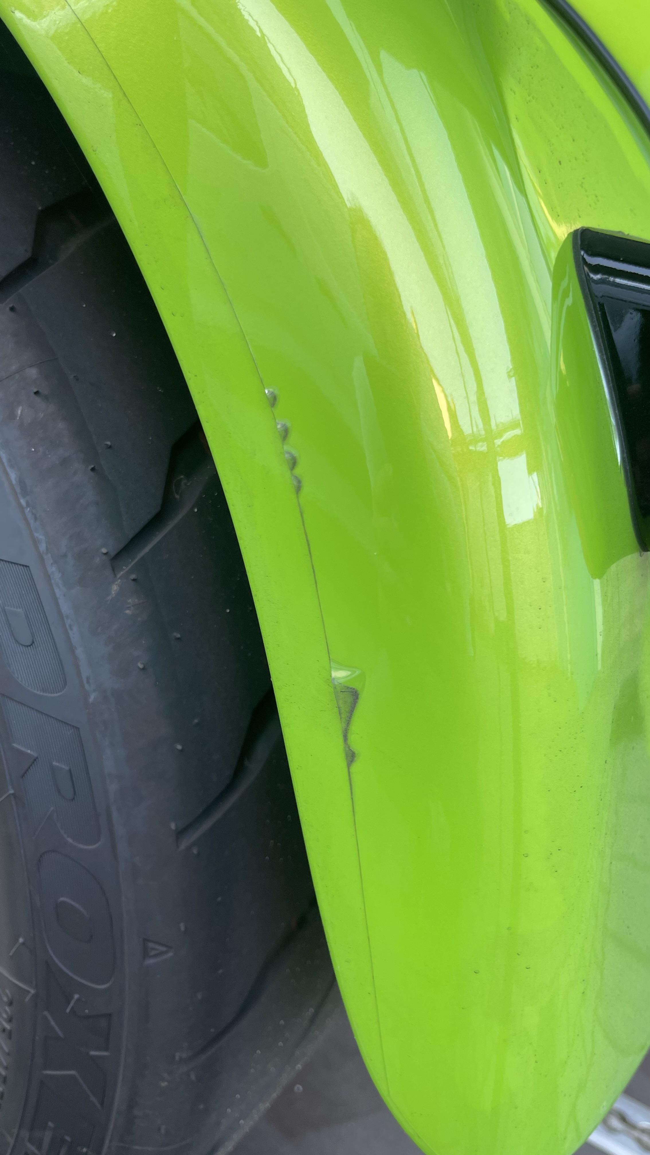

Habe die hinteren Kotflügel bis zum höchsten Punkt, die Nase und die Seitenteile folieren lassen. An der Nase musste geschnitten werden und an den Kotflügeln hätten sie es auch machen sollen, da die Radien sehr eng sind. Steinschlagfolie ist dicker als Farbfolien und dami nicht ganz so einfach aufzubringen… Ist jetzt im 4. Jahr drauf…
@Dirk mach doch mal ein paar Fotos von den kritischen Stellen.
Ja mach ich in Kürze

Ich habe die hinteren Kotflügel auch nach neu-Lack mit „selbstheilender“ Steinschlagschutzfolie beziehen lassen.
Auch bei mir leider das Problem, dass sie sich in den engen Radien löst.
Der Folierer hat dann „erst mal“ die Folie gekürzt um in der Winterpause nochmal neu zu folieren.
Aber auch das kürzen hat nicht gehalten und sie kam weiter hoch.
Der Folierer will nochmal neu folieren, bisher habe ich aber das Auto noch nicht wieder hingebracht (und der Winter war so schnell um
