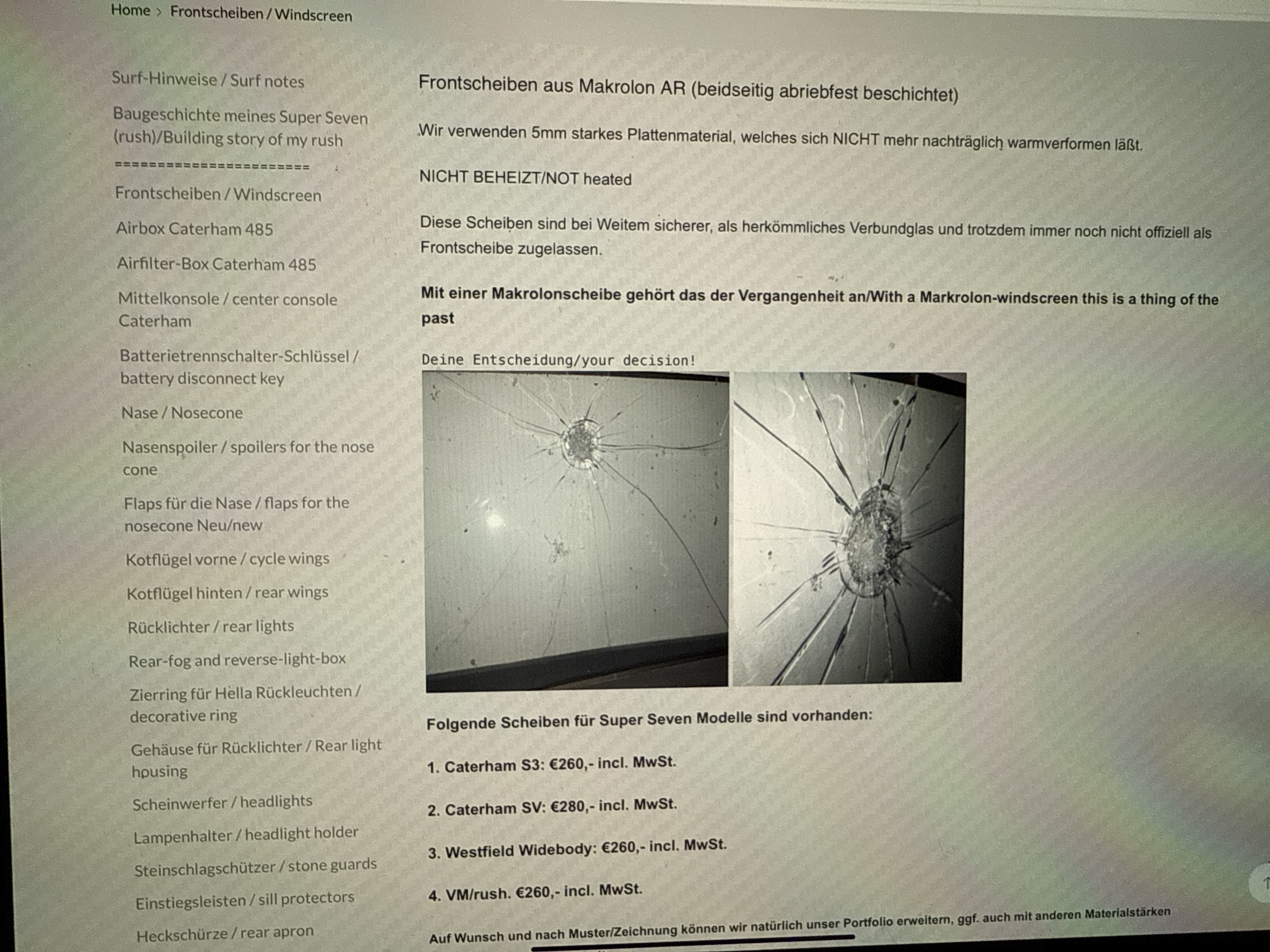

Makrolon kann man mit der Stichsäge anhand der alten Scheibe selbst sägen.
Habe ich im Gelben auch gehabt, als ich viel Trackdays gefahren bin.
Verkratzen natürlich schneller als Glas und werden durch Steinschläge mit der Zeit etwas blind.
Im öffentlichen Straßenverkehr aber nicht erlaubt und eben nicht beheizt.

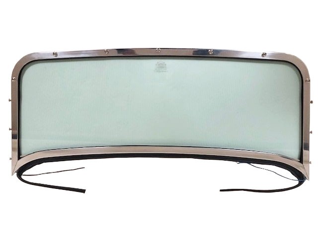

Scheibe ist bei Caterham immer mit Rahmen.
Man kann die zwar raus machen, aber die Ecken unten sind sehr empfindlich.
Caterham S3 Black Windscreen
Ob die Kurt lagernd hat, weiß ich natürlich nicht.
Mein Glaser hatte sich geweigert, eine 4 mm-Scheibe mir zuzuschneiden.
Er sagte, 4 mm ist laut STVZO nur Seitenscheibe.
5 mm hat er dann gemacht incl. Stempel, ohne Heizung.
Da quält man sich dann ganz schön in den Gummi …
Ich verstehe die Diskussion nicht ganz. Wenn die Scheibe wirklich defekt ist und nicht per Spot Reparatur von Carglass etc. gemacht werden kann, dann ist es doch ein ganz normaler Teilkasko Schaden. Dann kommt die Scheibe, wie von Carsten geschrieben, als komplette Lösung, die mit vier Schrauben sehr einfach zu tauschen ist. Nur an die Kabel von der Heizung denken. Ich habe eine Stecker Lösung an den Kabeln.

Bist halt leider weiter weg, S3 Scheibe habe ich immer am Lager, SV meistens…
Versand mache ich halt nicht gerne innerhalb D mit den Scheiben.
Die kommen aber aus UK immer gut an, wir lassen mit FedEx abholen.

(bei mir ist die Scheibe verbaut Rahmen silber poliert.
Könntest du mir einen Kostenvoranschlag für die Allianz schicken ?
würde die Scheibe dann abholen … sind ja nur 370Km bis Kuppenheim :face_with_peeking_eye:
LG Jürgen
Hallo Jürgen,
schreibe mir bitte eine mail an cd@westermann-motorsport.com
Rechnungsadresse, VIN, km-Stand, Versicherungsnummer.
Silber habe ich nicht lagernd, bestelle ich aber dann gleich.
