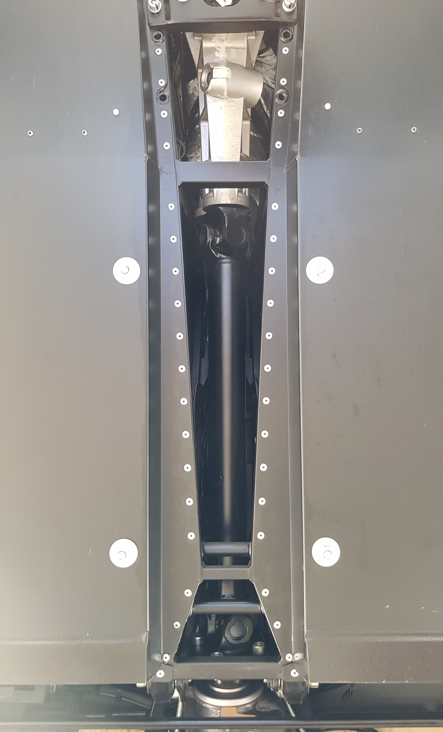

Anhand des Videos würde ich stark auf eine der beiden Gelenke der Kardanwelle tippen.

Nach den Soundfile würde ich auch auf die Kardanwelle tippen. Ich habe mal meine Räder ohne Getriebe gedreht, das hat sich recht ähnlich angehört. Da war allerdings die Kardanwelle ohne Führung und ratterte im Tunnel.

Da es weg ist wenn ich den Wagen anhebe scheint mir die Kardanwelle unlogisch. Das Differential ist ja fest an der Karosse.
