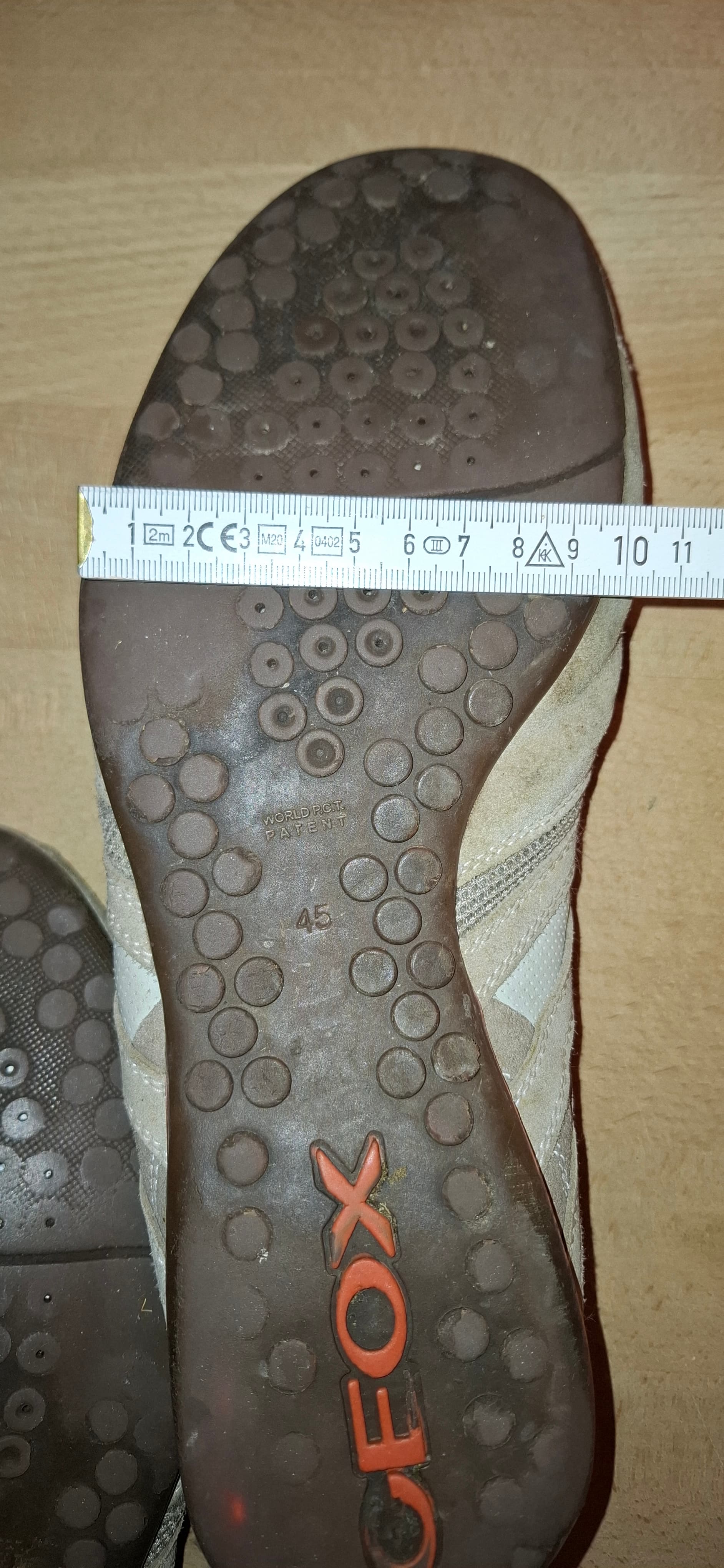

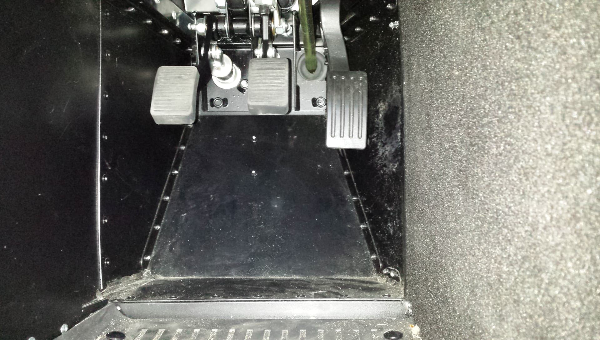

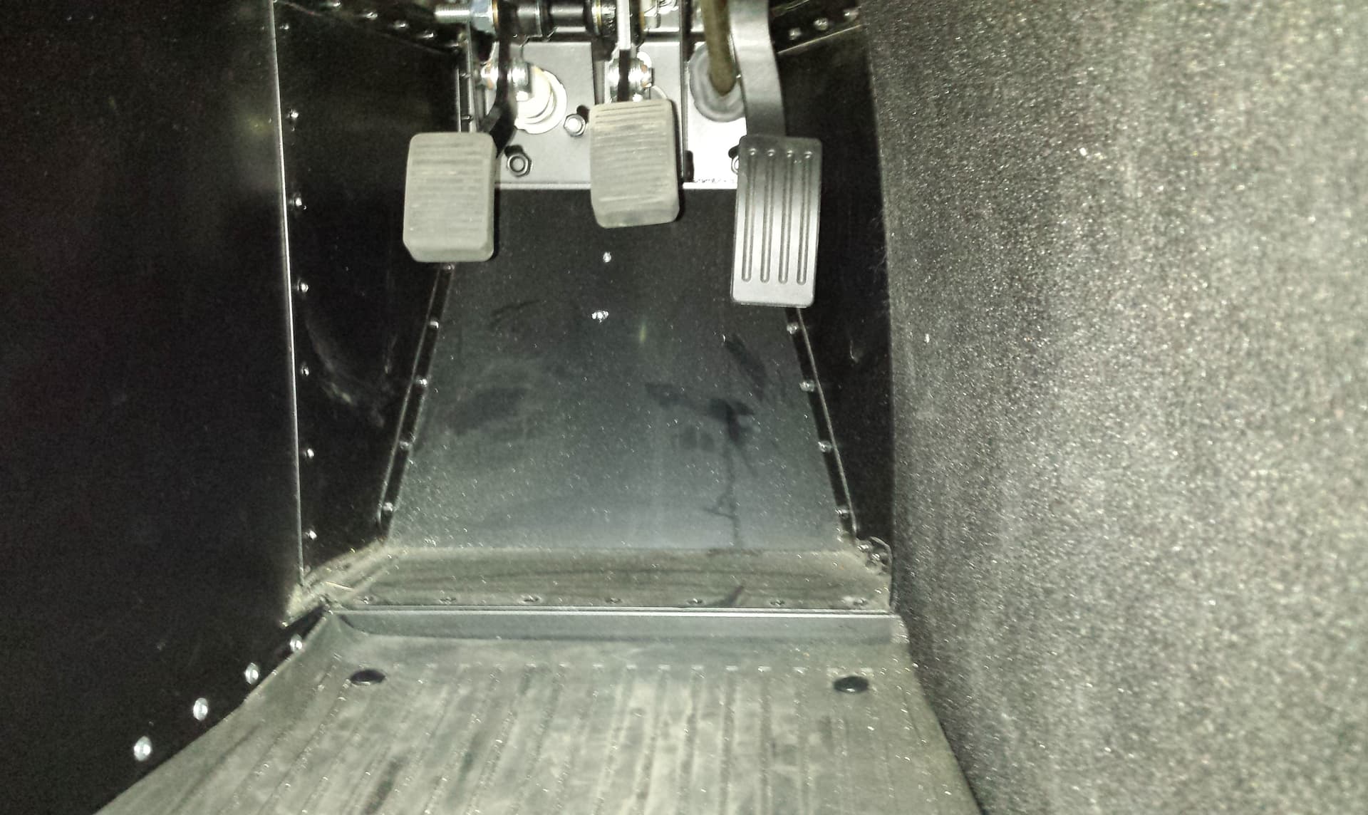

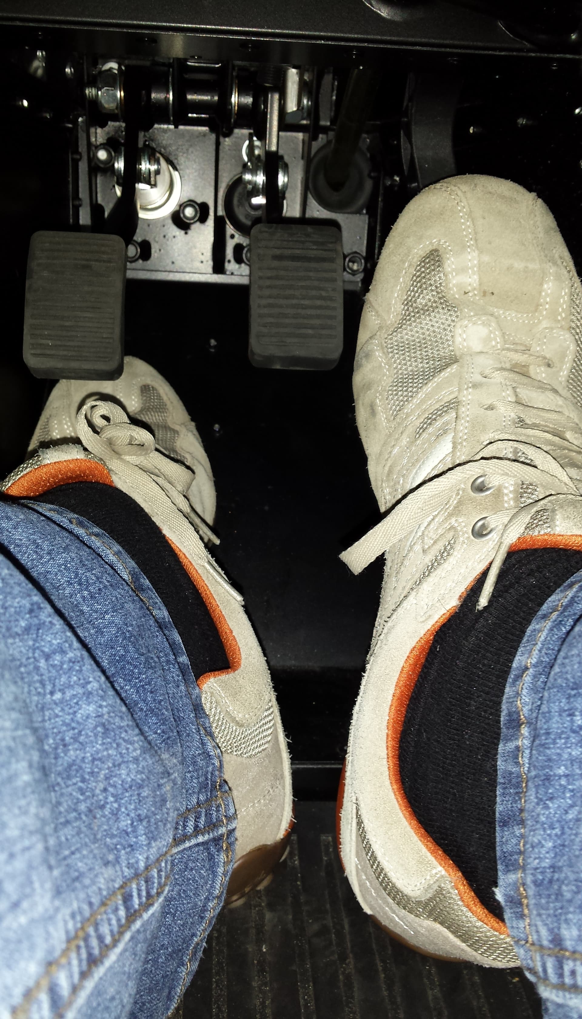

Bei meinem 485 S war das Kupplungspedal ab Werk “verbogen”. Nachdem es von Kurt getauscht wurde war es spürbar besser (siehe Fotos). Aber auch mit meinen schmalsten Schuhen ( meine engen GEOX, da gibt es auch noch Unterschiede bei GEOX) obwohl sie gleich aussehen) ist es noch verdammt eng. Normale Schuhe oder Turnschuhe gehen gar nicht.
Bei den GEOX stört mich die dünne Sohle. Bei starken Bremsungen ist das schon fast unangenehm (Bremskraftverstärker Fehlanzeige).
Bei den Kartschuhen habe ich den Eindruck, dass die eher breiter sind (habe ich auch vor Jahren mal durchgemessen).
Aber wie ist das mit der Sohle? Ist die dicker ? Drückt sich das Bremspedal immer noch ein wenig “durch” ?

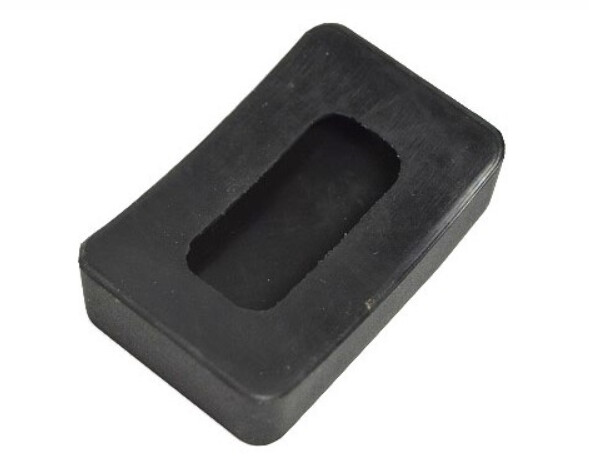

Die ollen Gummis runter und “Skateboard Tape” auf die Pedale, bringt gefühlt 1 m Platz.
Habe noch nie einen Rennwagen mit Pedalgummis gesehen. :wink:

Ich muss sagen die Idee gefällt mir. Ich habe schon aus Gewichtsgründen die Gummimatten entfernt und ein Skater-Tape angebracht um rutschfrei aussteigen zu können.
Lassen sich denn die Gummis einigermaßen leicht entfernen?

Klar, die Dinger sind nur aufgesteckt, spart min. 50g. :joy:

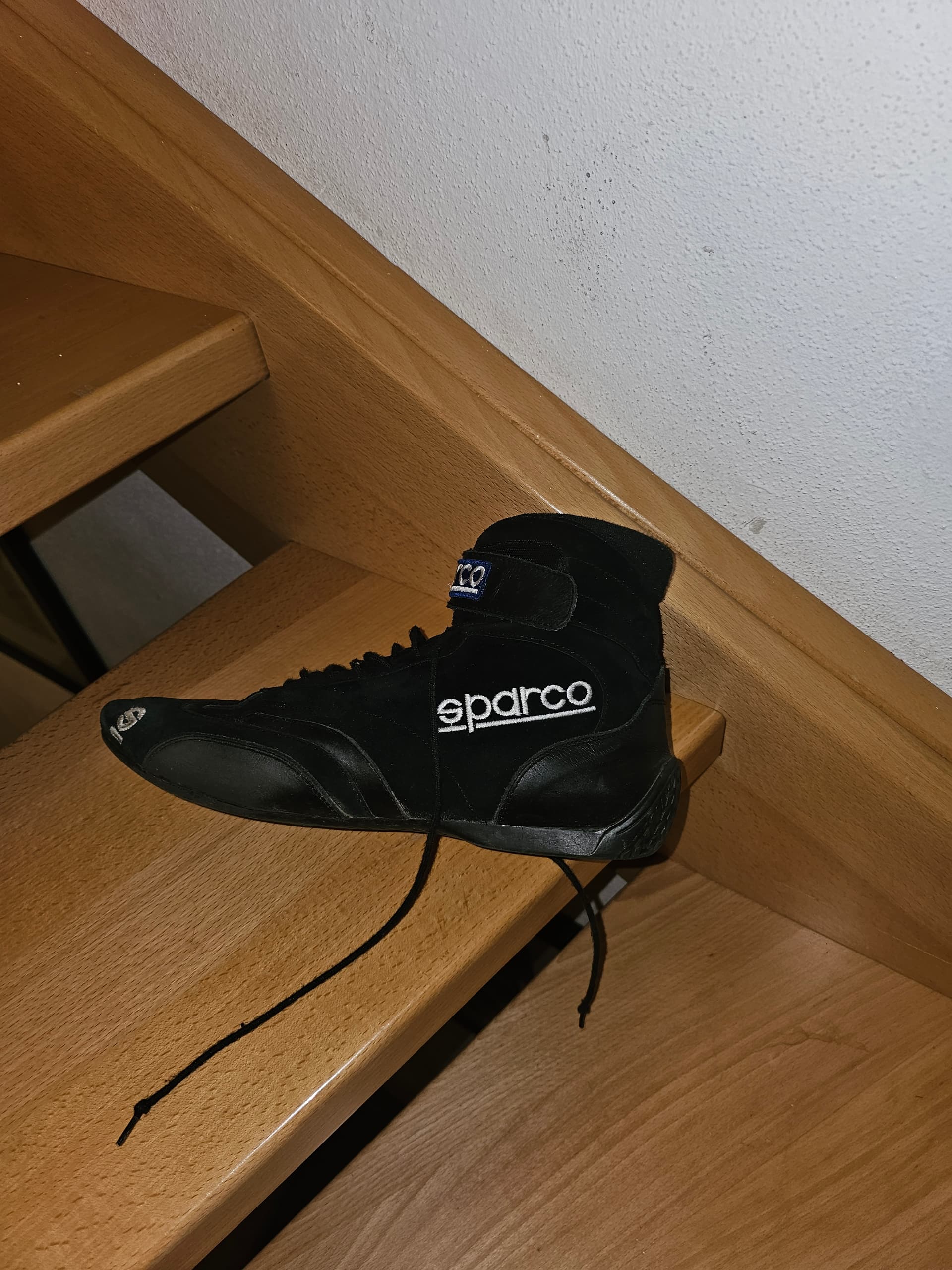

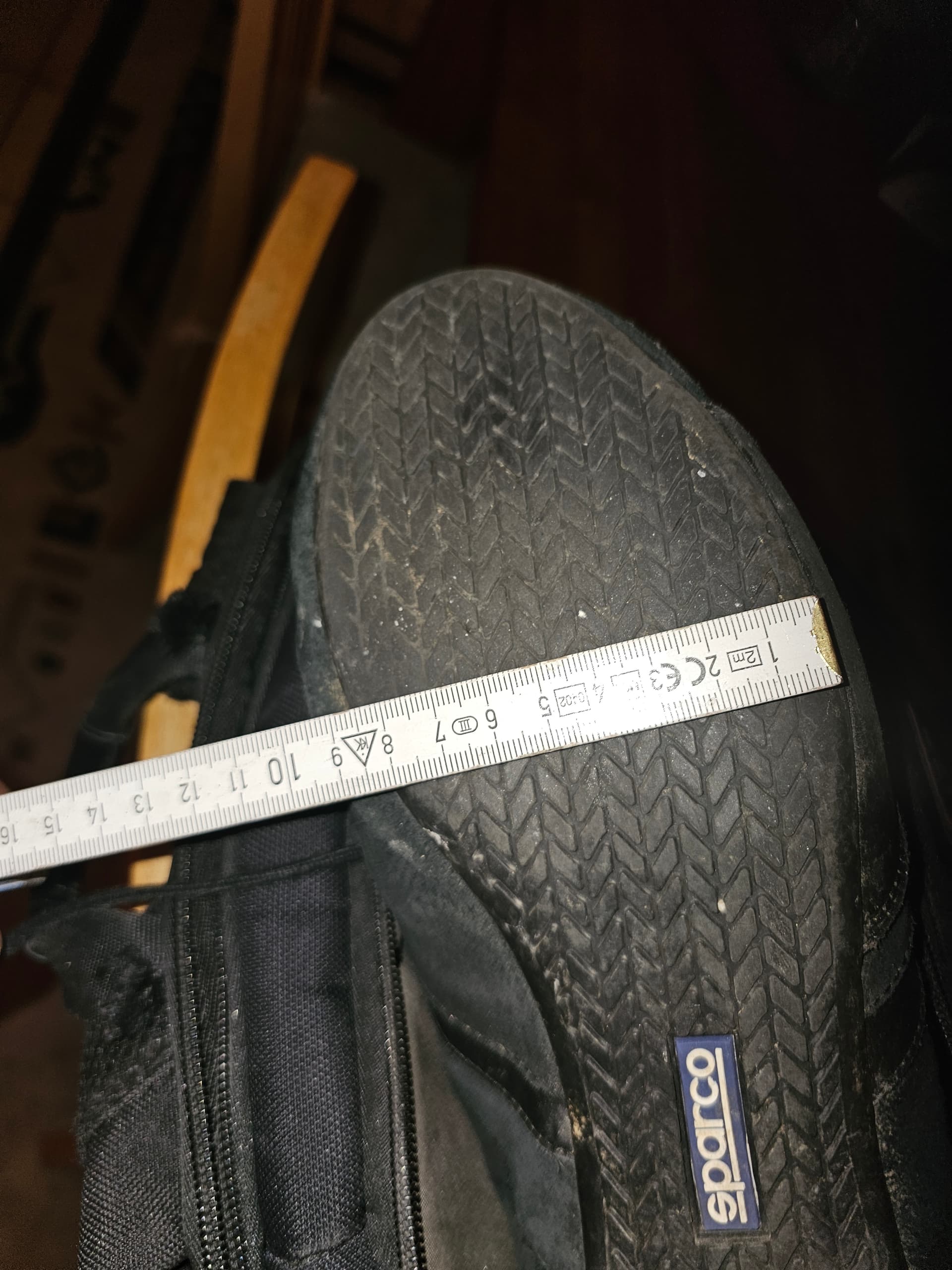

ich bin zu Beginn mit Barfuß-Schuhen gefahren. Die sind im Vergleich zu meinen aktuellen Sparco Slalom dünner im Schnitt (der eigentliche Schuhe), allerdings ist die Sohle breiter. Die Sohle ist aber deutlich weicher beim Barfußschuh und es fehlt die Verstärkung der Verse.
Bei kurzen Fahrten sind die Schuhe gleichwertig, was Bequemlichkeit angeht. Je länger die Fahrt dauert, desto “unangenehmer” wurde der Barfußschuh im direkten Vergleich. Wobei Unangenehm hier echt übertrieben ist.
Habe auch die Kartschuhe mal anprobiert. Da fehlte mir aber die Verstärkung (bei vergleichbaren Preisen).

Mittlerweile ausgebaut und mit Gripband versehen! Sehr gute Lösung bezüglich Platz.
Jeder Gummi wiegt 24gramm :wink:

Pedal Abmessung ohne Gummi 52mm x 28mm
Mit Gummi 59 x 38mm :wink:

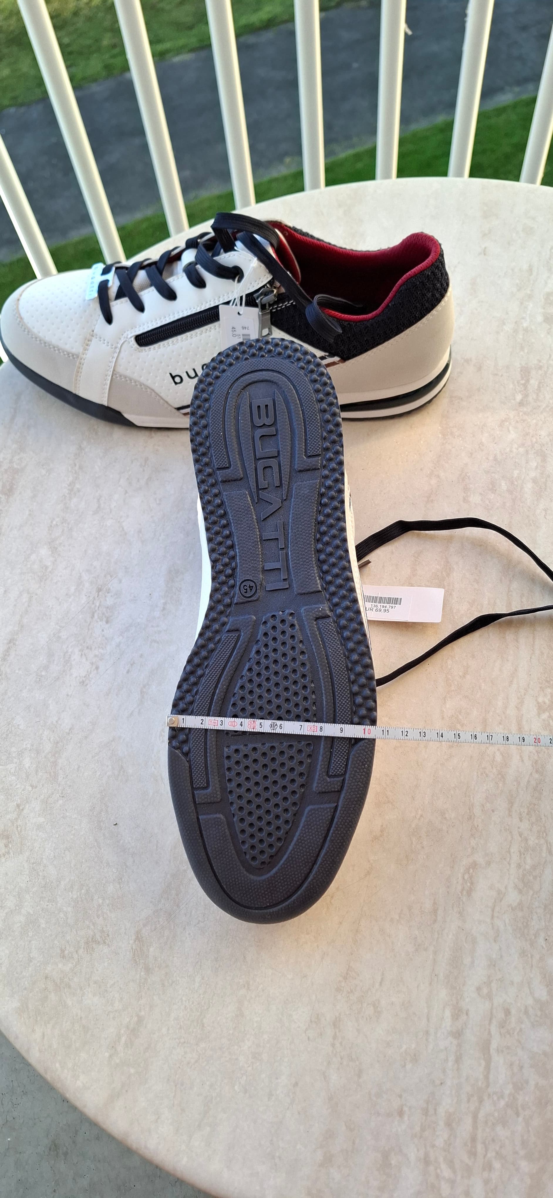

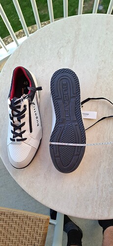

Hier mal eine Alternative zu Sparco oder Geox.
Größe 45 fällt groß aus. Sohle sehr griffig, nicht zu dick aber auch nicht zu dünn (sonst spürt man schon mal das Bremspedal an der Fußsohle). Augenscheinlich gute Qualität und sogar bequem bei längeren Spaziergängen. Und das für 69,95 €. Leider passt die Schuhmarke nicht ganz zu meiner Automarke.
