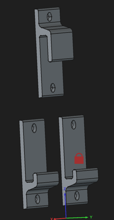

Ich hatte mal folgenden ersten Entwurf im CAD gemacht aber weder zu Ende entwickelt/konstruiert noch gedruckt/ausprobiert:

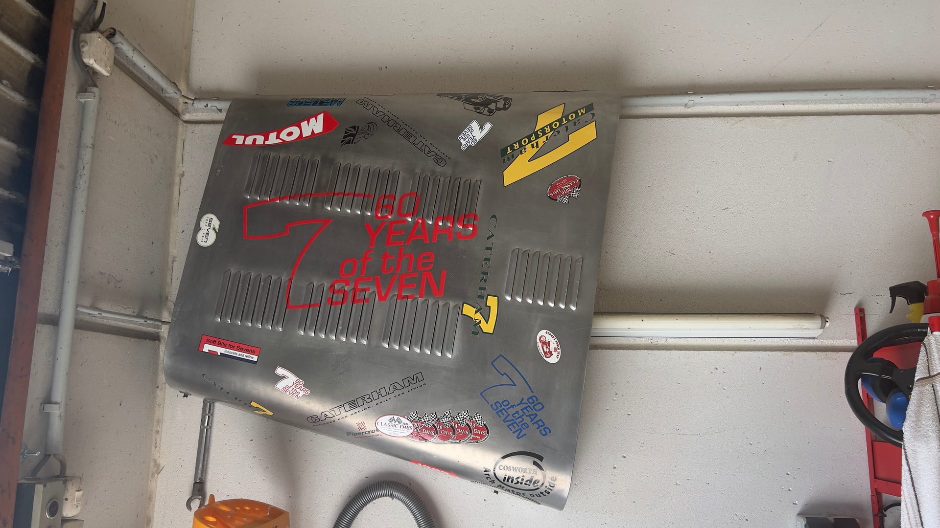

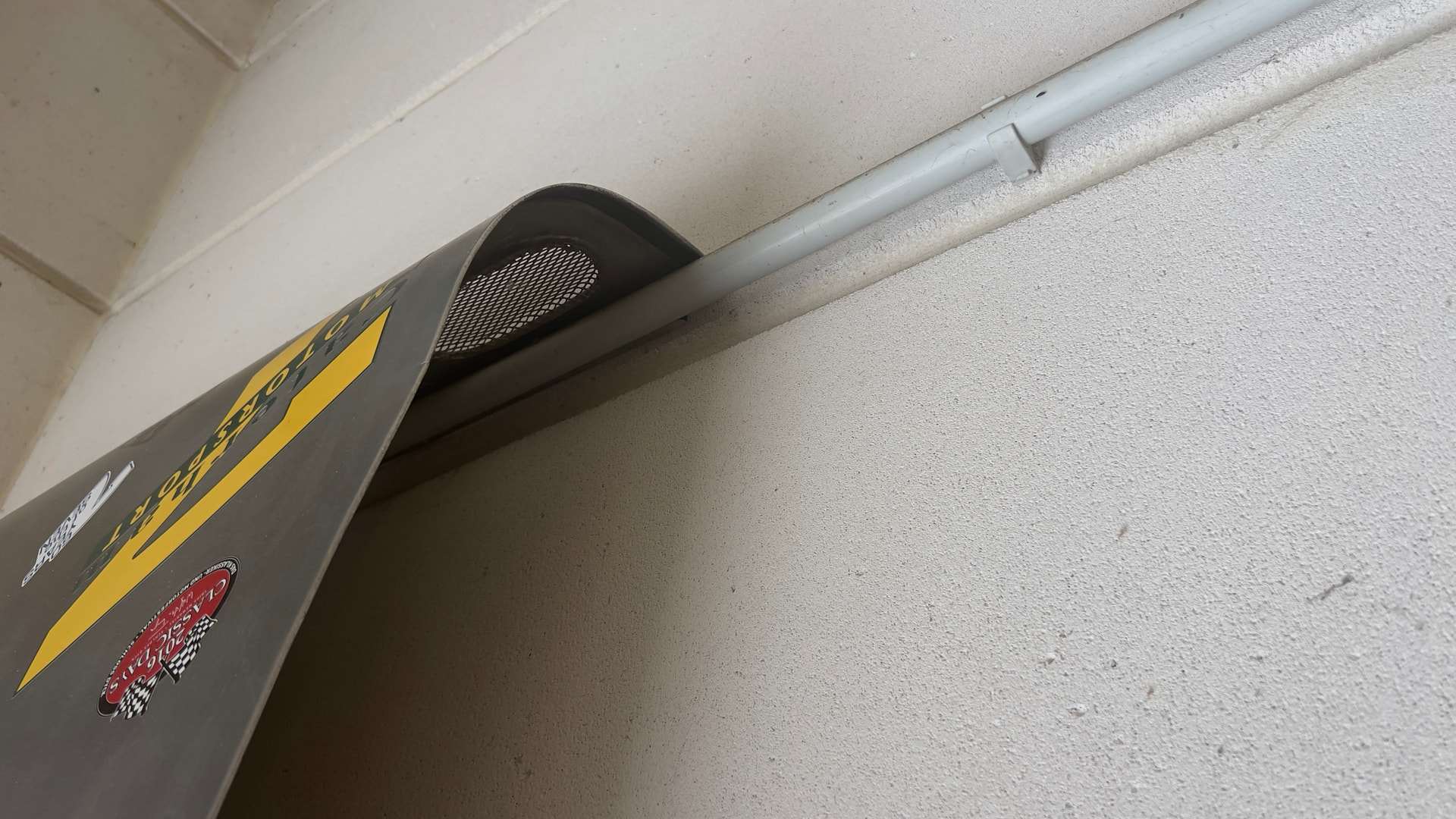

Meine (alte) Haube hängt im Moment an einem Leerrohr an der Wand.
Wenn ich wieder im Schuppen bin, mach’ ich ein Foto.

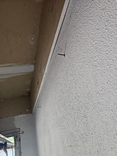

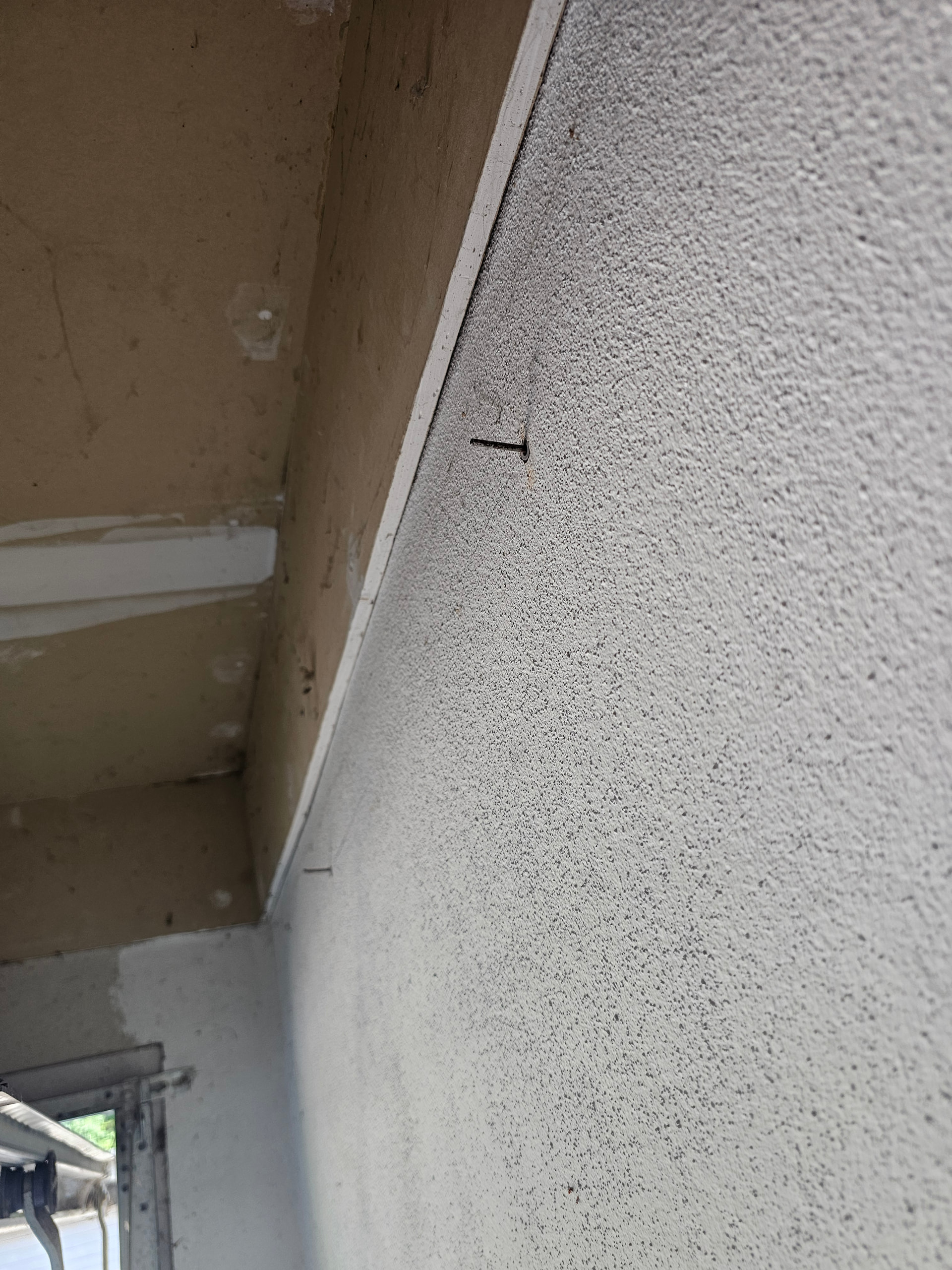

Fur einen Mann der einen Nagel hat, löst ein Hammer so manches Problem, oder so :grin:
Ja, aber der Hinterschnitt der Nagelköpfe wäre mit verdammt wenig …

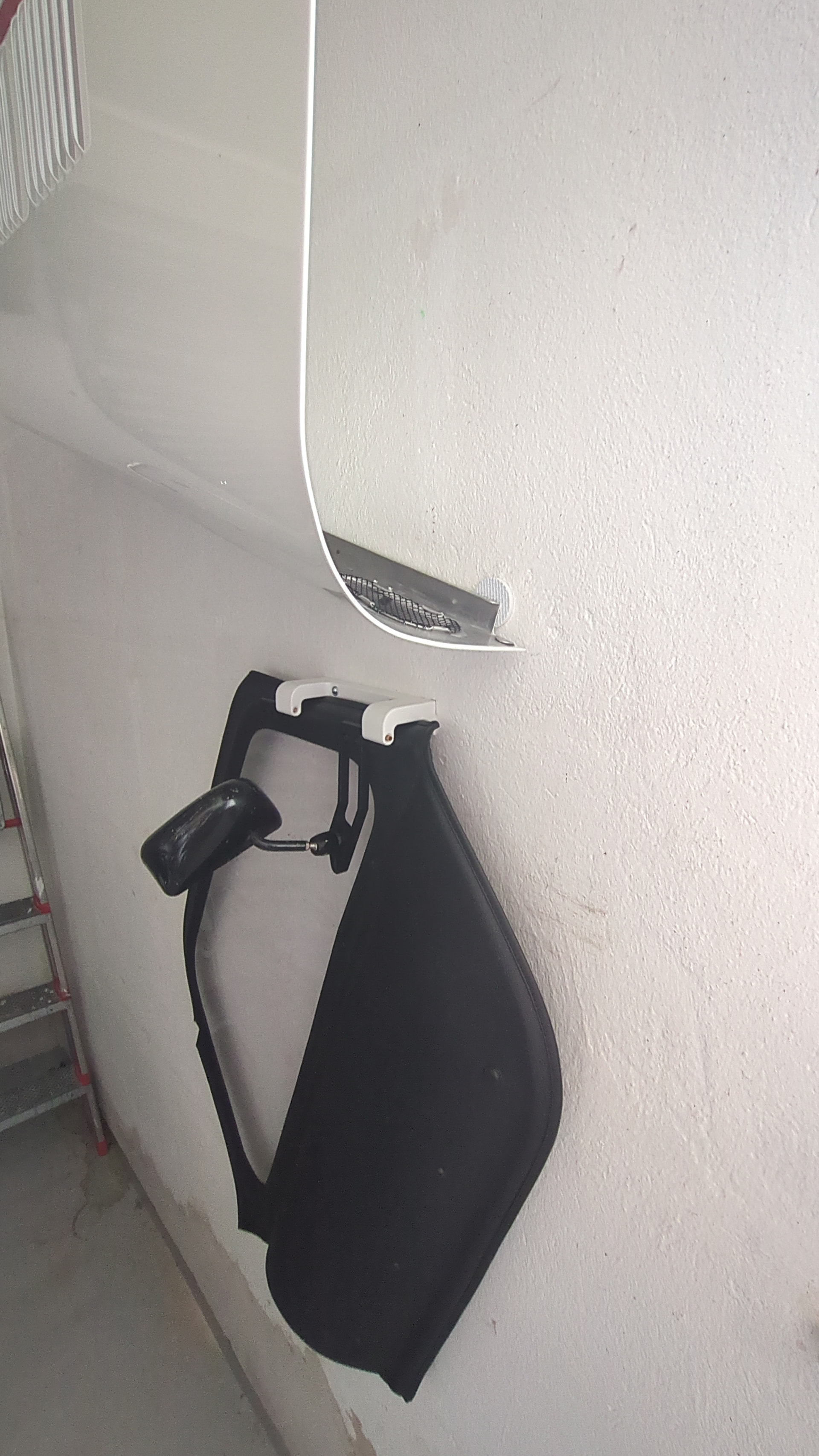

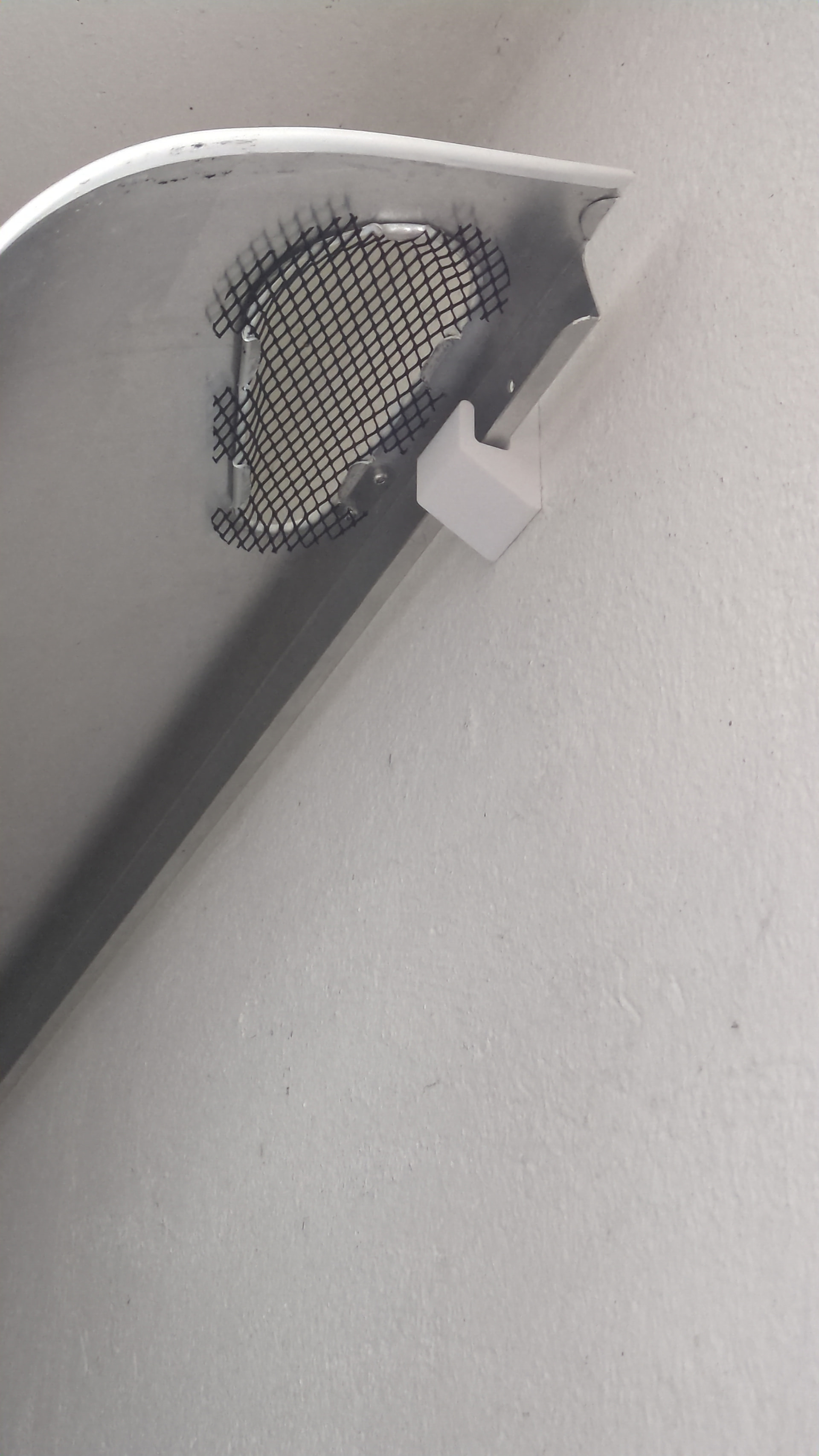

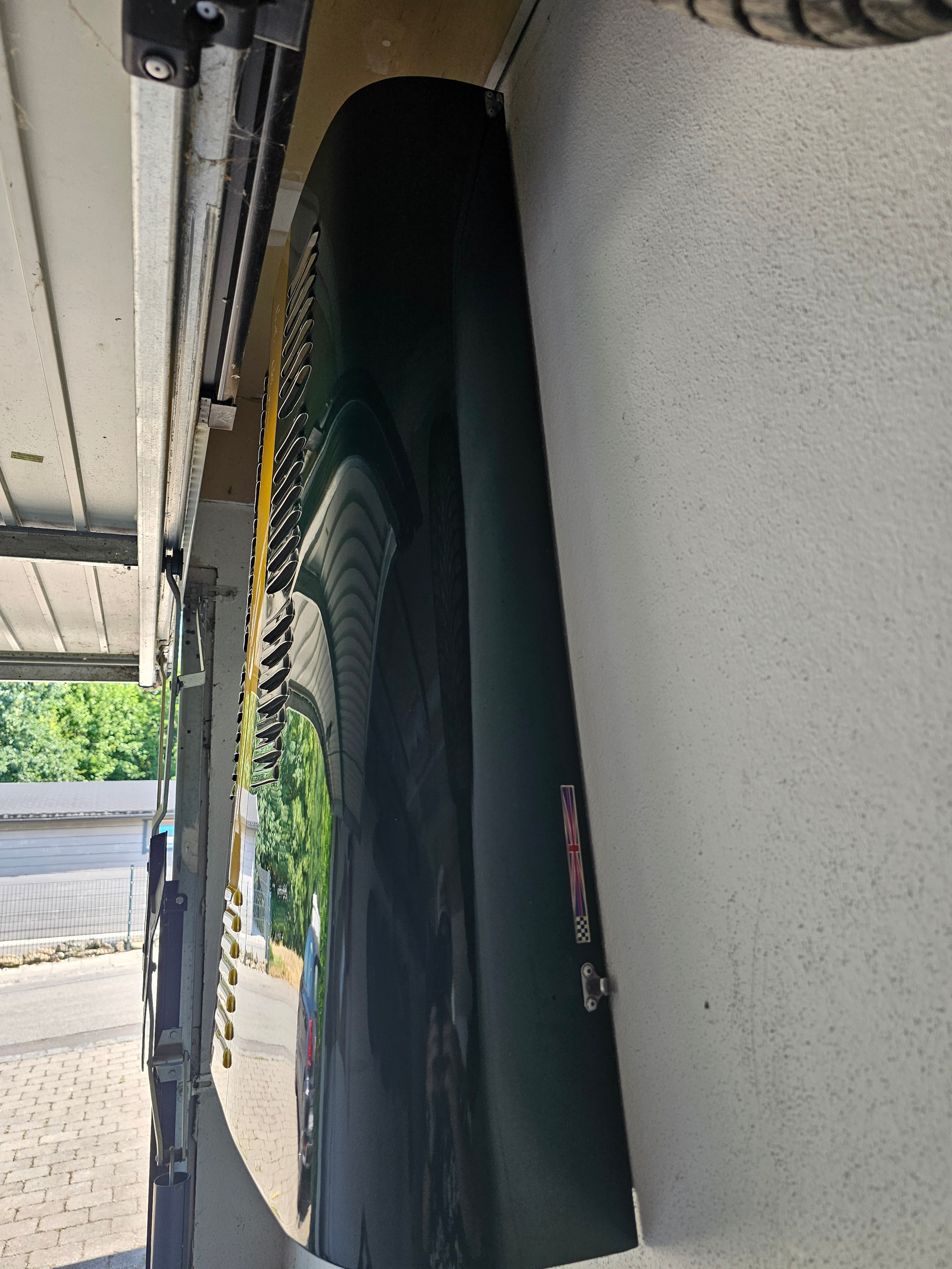

Sehe ich auch so. Daher sieht meine Lösung jetzt so aus:
  • Zwei Spezialhaken aus dem 3D-Drucker oben an der Wand
  • Unten zwei weiche Klebepuffer an der Wand
Und weil ich schon dabei war, gibt es jetzt auch noch Wandhalter für die Türen:

Ich habe jetzt STL-Dateien (Wandhaken für Motorhaube, Türen und Verdeck) und unprofessionelle technische Zeichnungen für das Wiki generiert, aber scheitere an der nicht vorhandenen Schreibberechtigung des selbigen. Oder ich stelle mich zu blöd an, kann auch sein :confused:
Außerdem zeigt die Startseite des Wiki bei mir HTML Tags an…
Hilfsweise kann ich die Dateien auch an die Info-Adresse schicken.
Schick sie an info, ich schaue …
