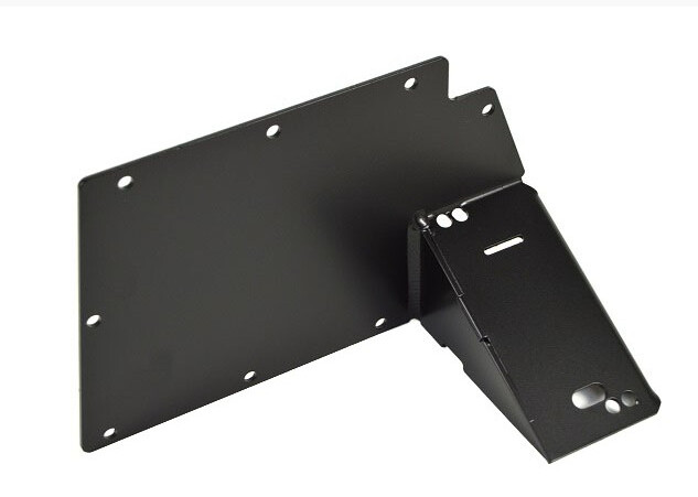

Du kannst die 2 Löcher womit das Gaspedal befestigt ist. Als Langloch ausführen.
Danke Andreas, das klingt schonmal gut. Meinst du dann die Löcher am Pedal selbst oder die zur Befestigung in der Pedalbox?
Habs mir noch nicht angeschaut ob in der Box die Muttern zur Anbindung eh eingeschweißt sind?!
Edit: Habe mir die Frage wohl gerade selbst beantwortet, im Pedal sind laut den Bildern auf Caterhamparts compression limiter in den Bohrungen für die Verschraubung und es ist eig kein Platz für ein Langloch. Das Gaspedal wird ja wohl am Deckel der Pedalbox angeschraubt, da kann man evtl. Löcher hinzufügen oder eben zu Langlöchern modifizieren :slight_smile:
Ist nur die Frage, wie viel man da maximal versetzen kann, muss ich mir mal genauer anschauen.

Ich habe die Löcher gegen läufig gefeilt.
Bei mir hängt das Gaspedal etwas schräg.
Und ja die Platte bearbeiten.
Habs mir gestern schon angeschaut, insgesamt gehts kaum weiter nach links, da endet der Winkel im Deckel, aber leicht schräg kann ichs auf jeden Fall stellen. Das bringt auf alle Fälle schon was.

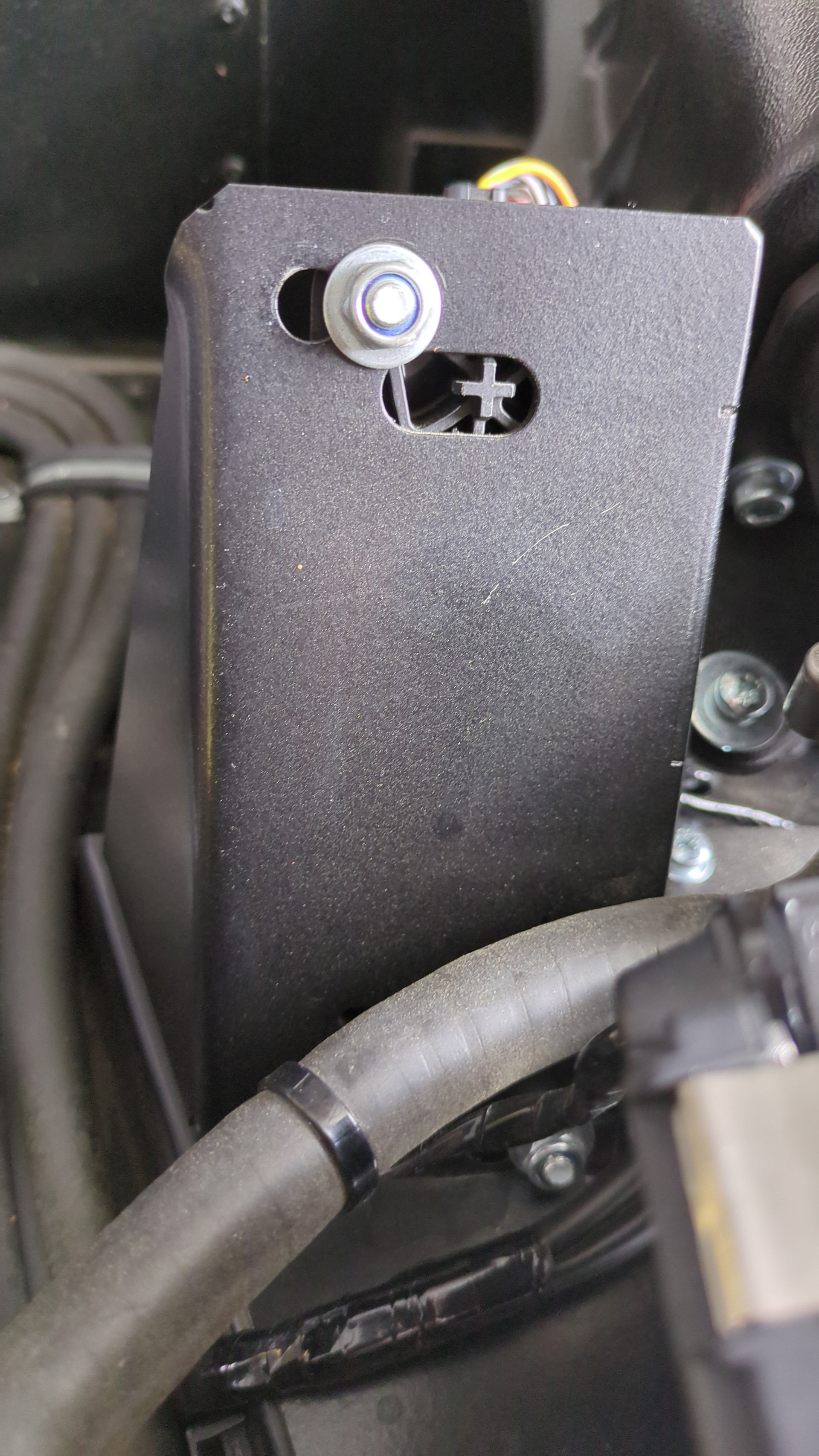

Bei meinem 340 konnte ich das E-Gaspedal nach links (in Fahrtrichtung) versetzen (2.Loch wie im Bild). War ziemlich fummelig ohne alles drumherum abzubauen, hat aber geklappt. Den Winkel-Steckschlüssel musste ich nach dem Festziehen der unteren Schraube in den Fußraum fallen lassen. Anders ging er nicht raus. Wahrscheinlich ist das mit einer 3.Hand vom Fußraum aus einfacher.
Heel & Toe ist jetzt deutlich einfacher (Puma Speed Cat Gr.43), aber ich muß noch viel viel viel üben…
