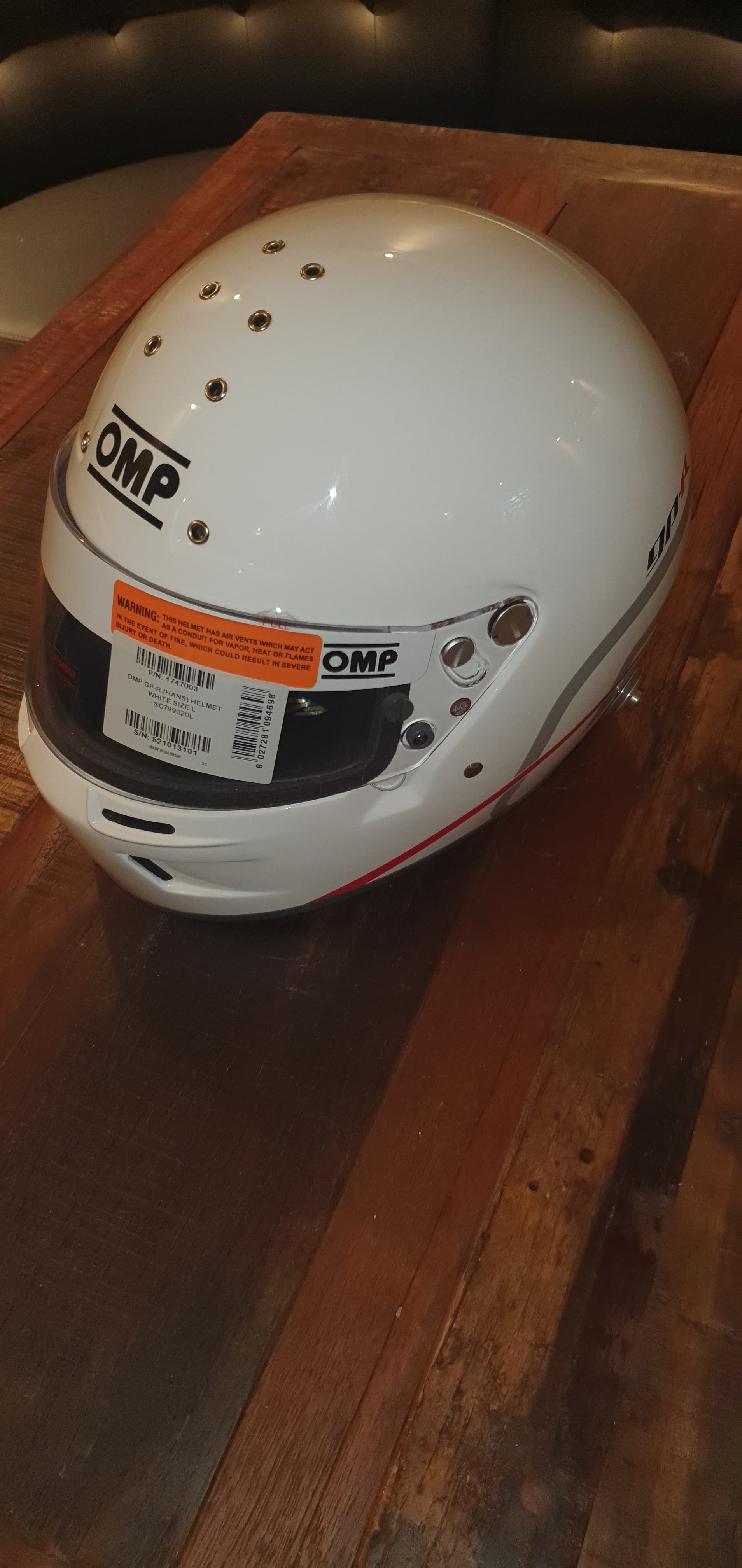

wie der Titel schon verrät beschäftige ich mit dem Thema Helm. Ich war gestern bei Sandler und hab einige Helme anprobiert und auch in meinem Cat Probe gesessen und mich anschließend auch für ein Helm entschieden. In meinem Wagen habe ich die Ledersitze verbaut und muss feststellen das Helm und Kopfstütze nicht wirklich zusammen passen. Hat da jemand Erfahrung mit, habt ihr die Kopfstütze bearbeitet?
Da ich auch nie Mopedfahrer gewesen bin, weiß ich auch nicht wie ein Helm richtig sitzen muss. Ich hatte zwar eine Beratung bin mir jetzt aber nicht ganz sicher ob der Helm nicht zu groß ist.
Dieser ist es geworden
Waldemar
Hallo Waldemar,
kenne das Problem und habe- unter anderem deshalb - bei meinen beiden Caterham von Anfang an die Sitzschienen vorne unterlegt. Tipp kam vom SMRC.
Ich glaube ca. 12-15 mm. Das sollte auch für die Helmfreiheit Richtung Kopfstütze genügen.
Viel Erfolg!
Harald
Da wäre ich jetzt nicht drauf gekommen, vielen Dank Harald für den Tipp. Werde das mal testen.
