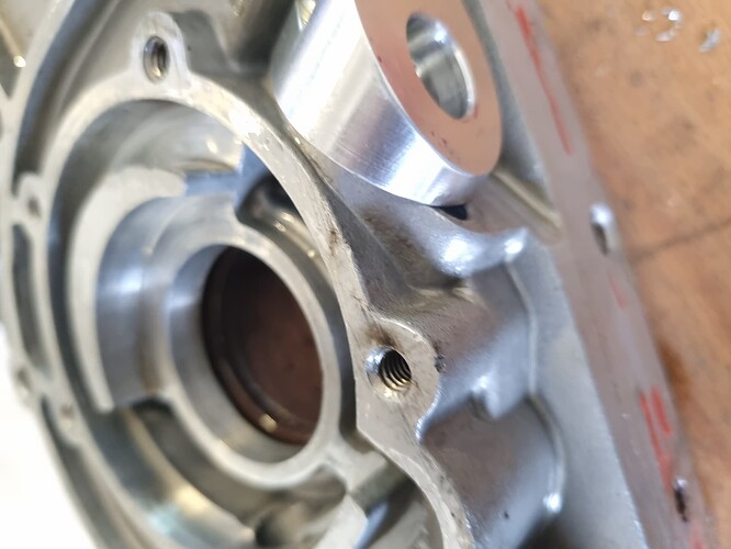

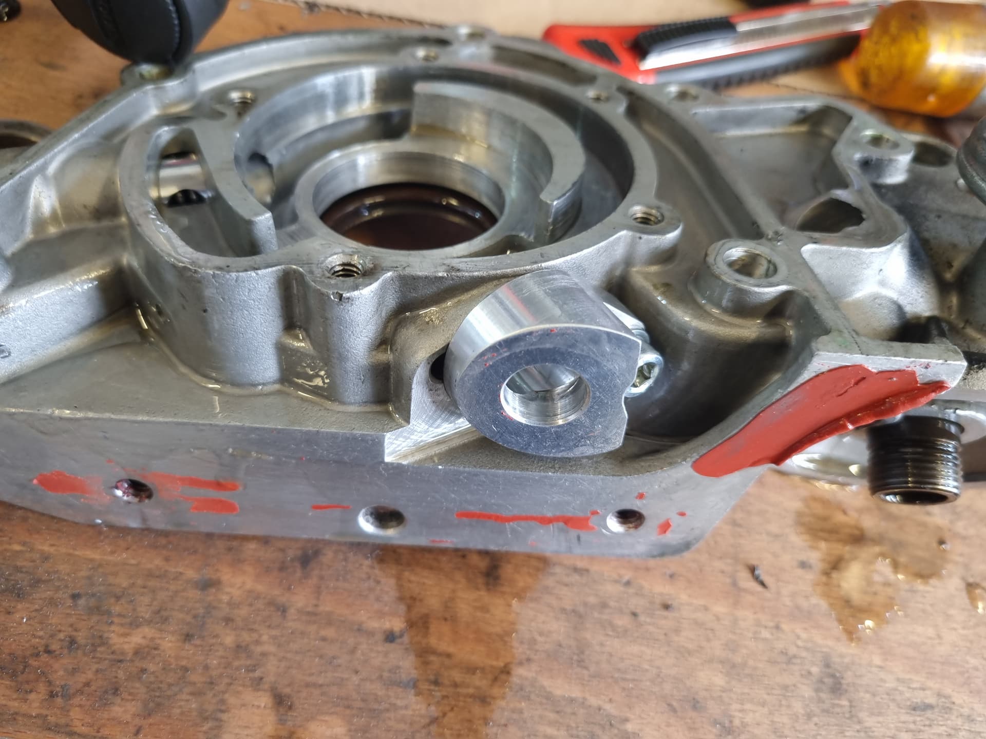

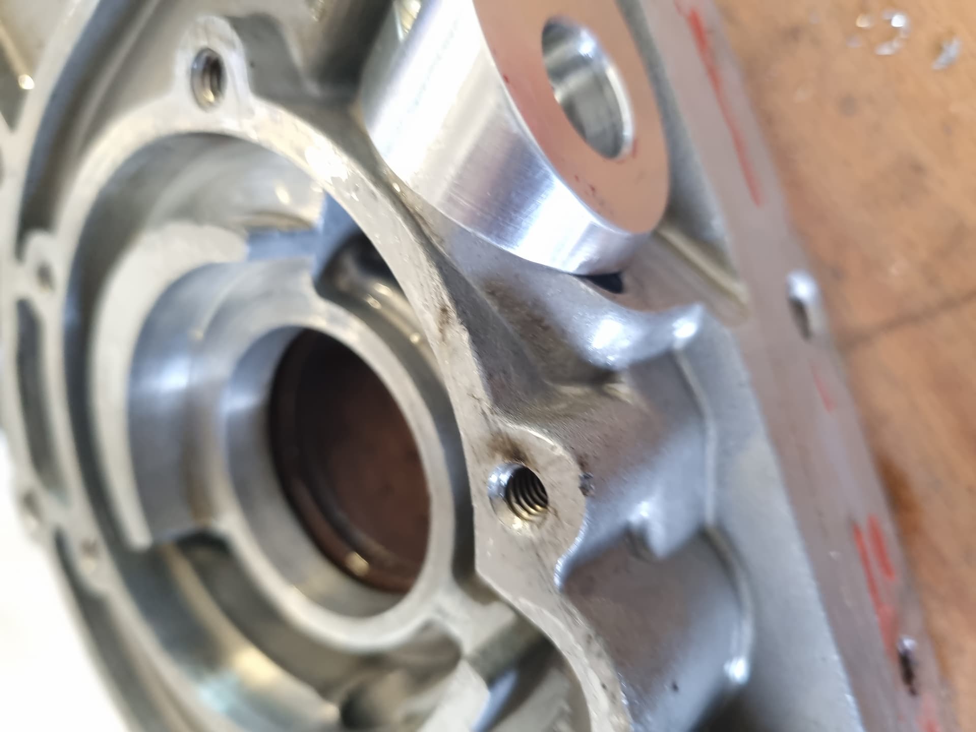

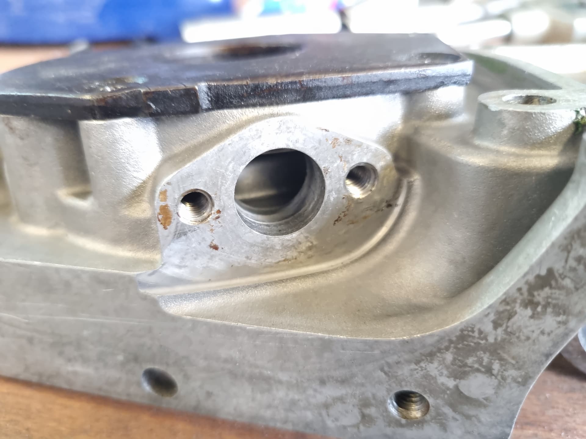

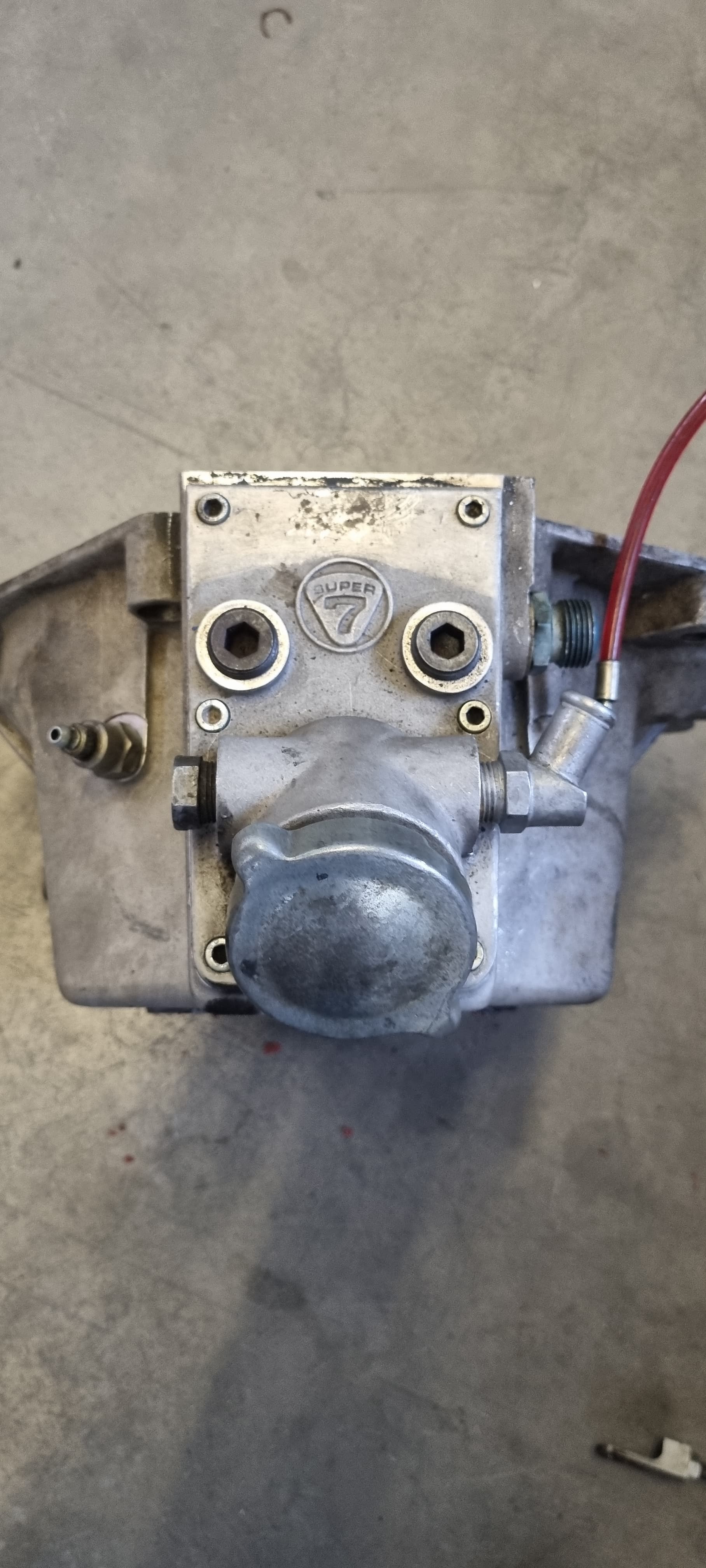

kennt jemand eine solche Ölwanne ? Ist das so original im Bereich der Ölpumpenverbindung ?

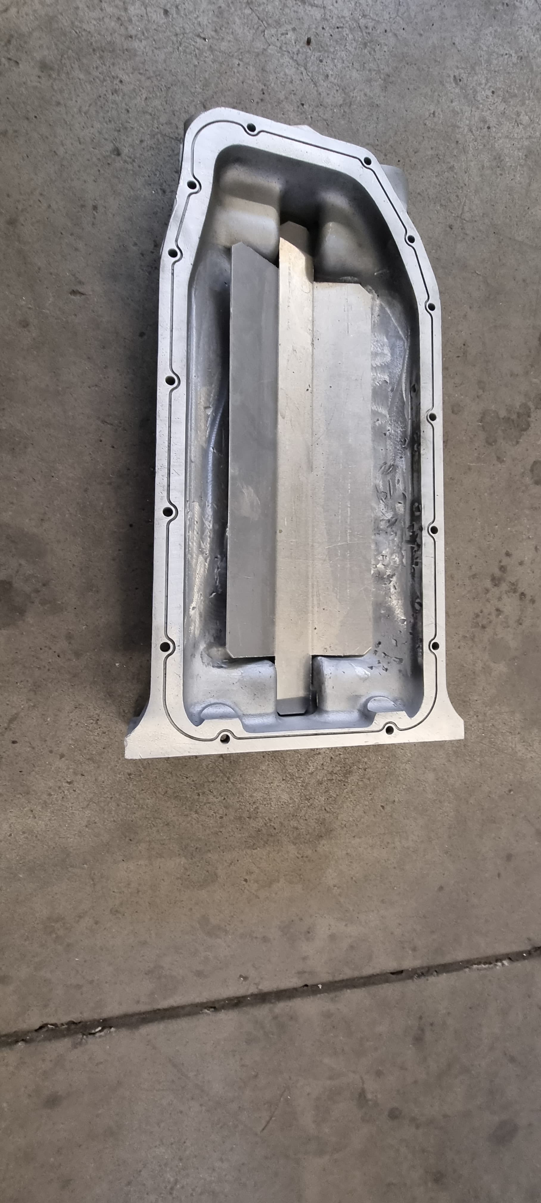

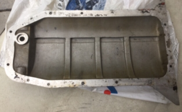

Hi. Also die Wannen kenne ich beide. Allerdings fehlt bei beiden Ölwannen das Verbindungs Stück zur Ölpumpe. Die Wannen sind beide für trockensumpf. Allerdings ist deine Wanne irgendwie bearbeitet worden.
Da kannste dir nur im vorderen Bereich zur Ölpumpe was aufschweißen lassen und Bearbeiten um eine Verbindung zur Pumpe zu bekommen.
Die die Carsten gepostet hat ist original.

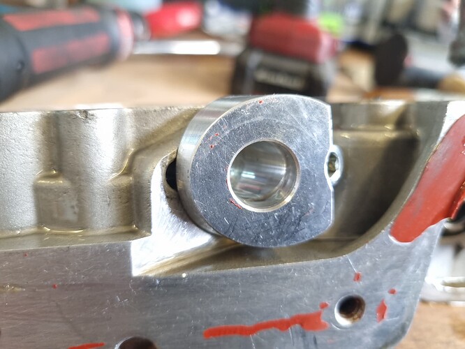

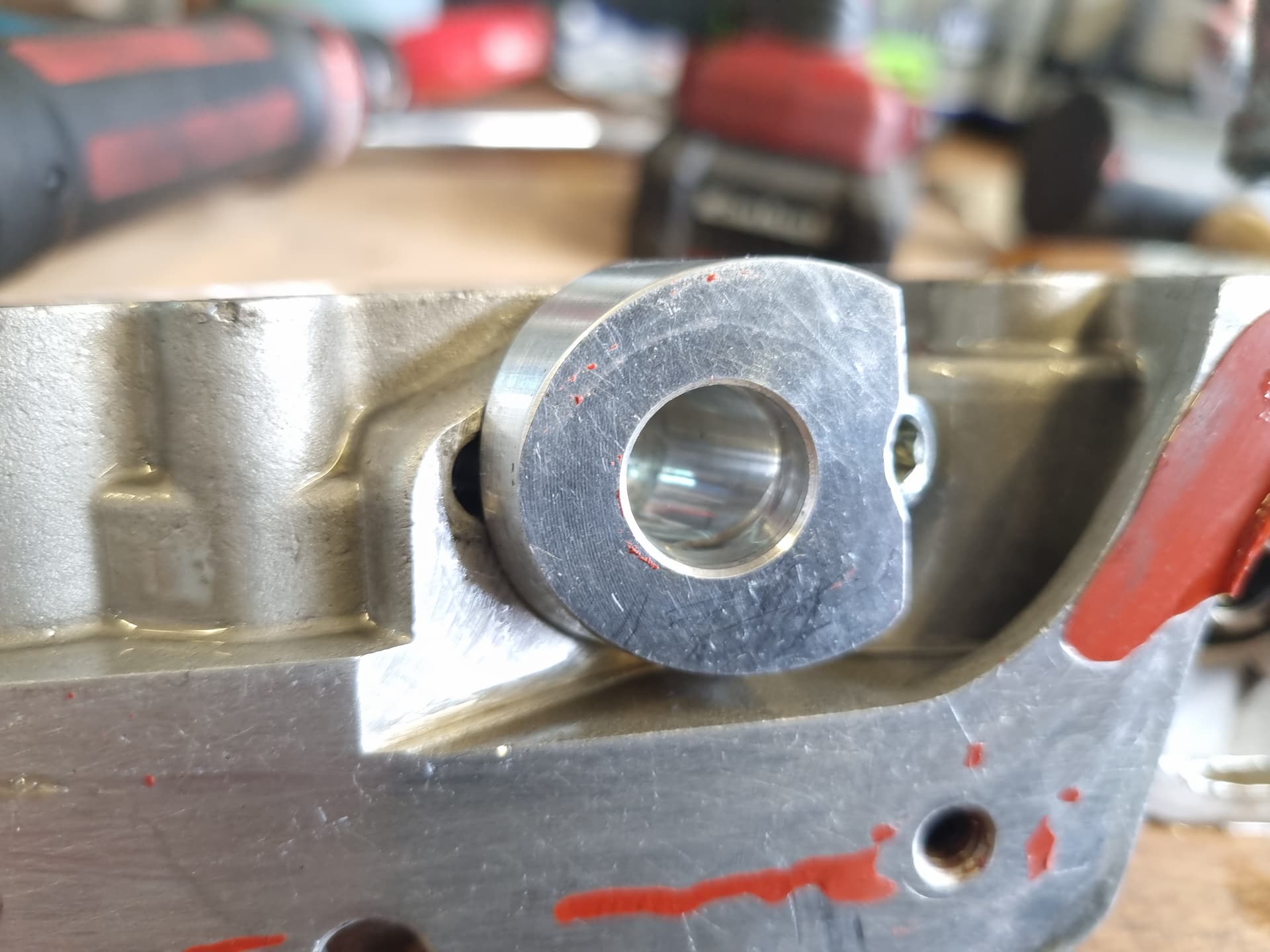

Die original Caterham Trockensumpf Wanne sieht im vorderen Bereich zur Ölpumpe anders aus. Wanne wird immer OHNE Dichtung eingesetzt! Ich schau mal ob ich ein Bild der original Caterham Wanne habe.

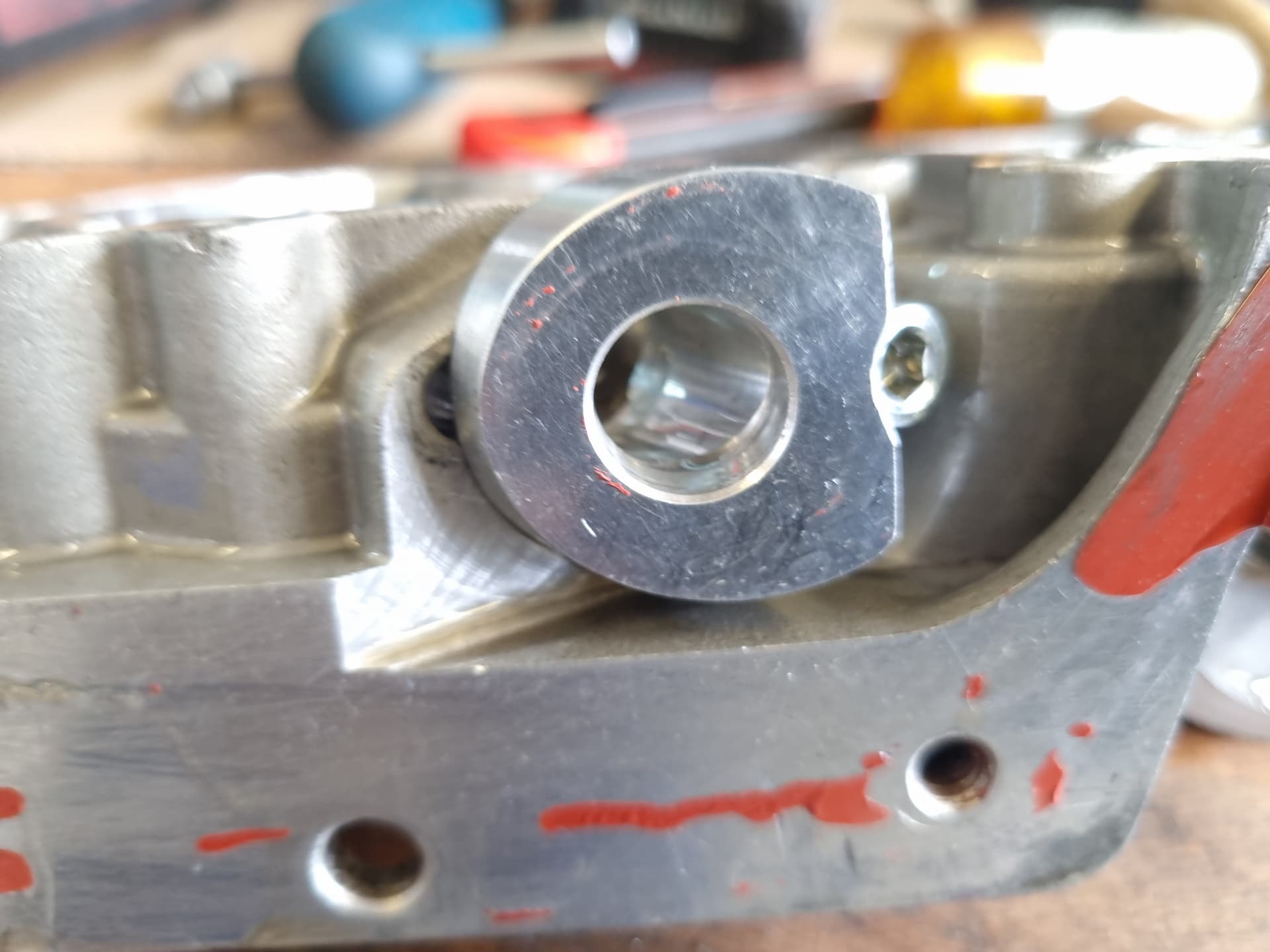

Hier siehst du das Verbindungs Stück zur original caterham Wanne. Das ist auch die die Carsten gepostet hat.
Du hast dann noch einen Alu Ring in der Wanne und wird dann über 2 O Ringe abgedichtet. Der Alu Ring fehlt allerdings auch auf dem Foto von Carsten.
Die Wanne ist von SBD Motorsport für eine “richtige” trockensumpf Anlage, da hast du quasi einen Ölpumpe Dummy drin.
Original HPC bzw JPE funktionierte die separate Pumpe nur zum absaugen. Der Öldruck wurde immer über eine modifizierte serien Pumpe aufgebaut.
Falls Fragen aufkommen einfach melden.
Gruß Ronny

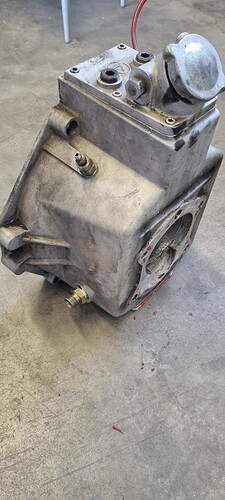

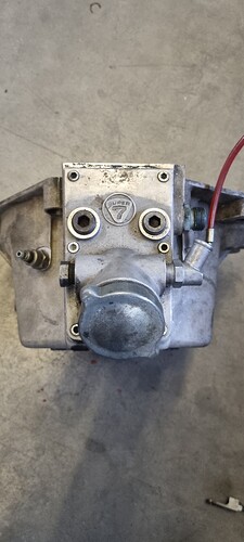

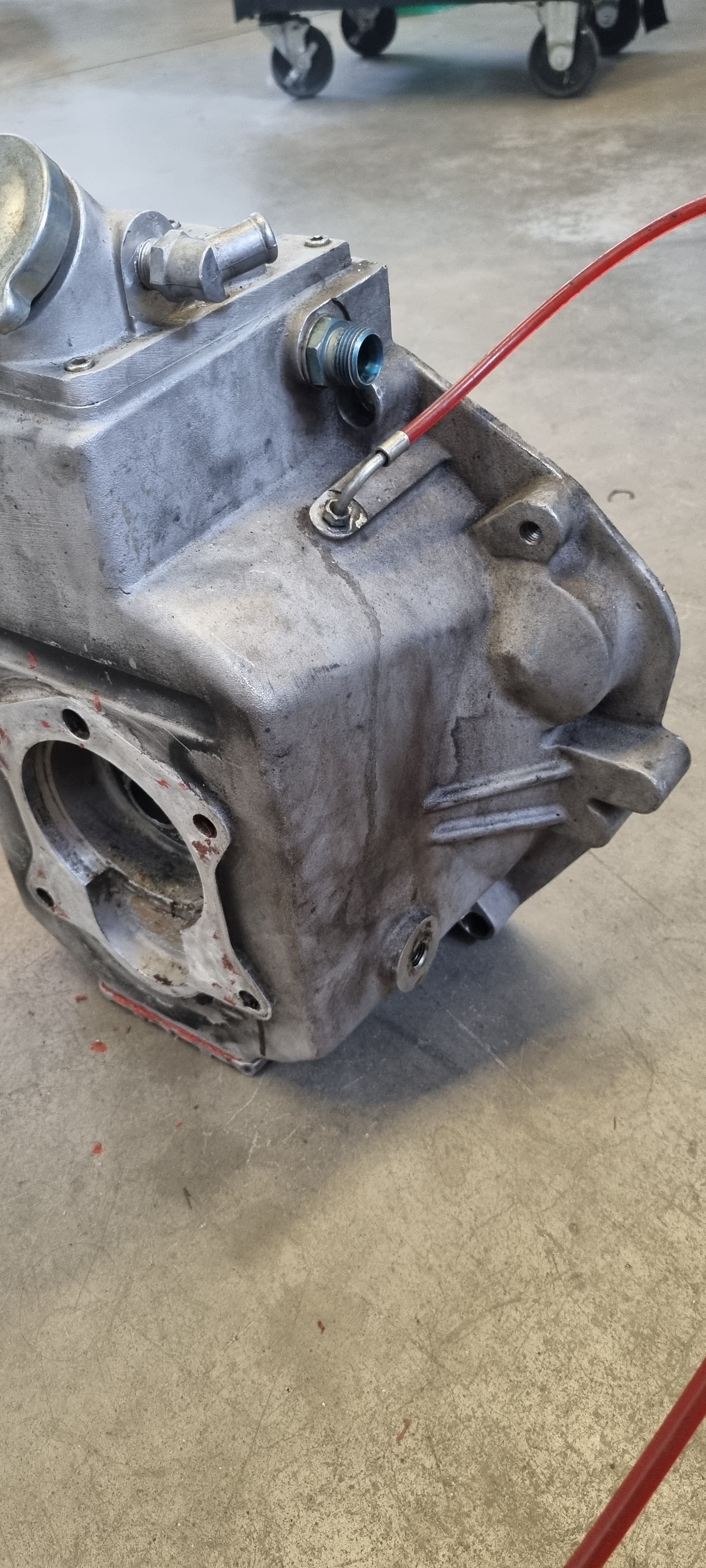

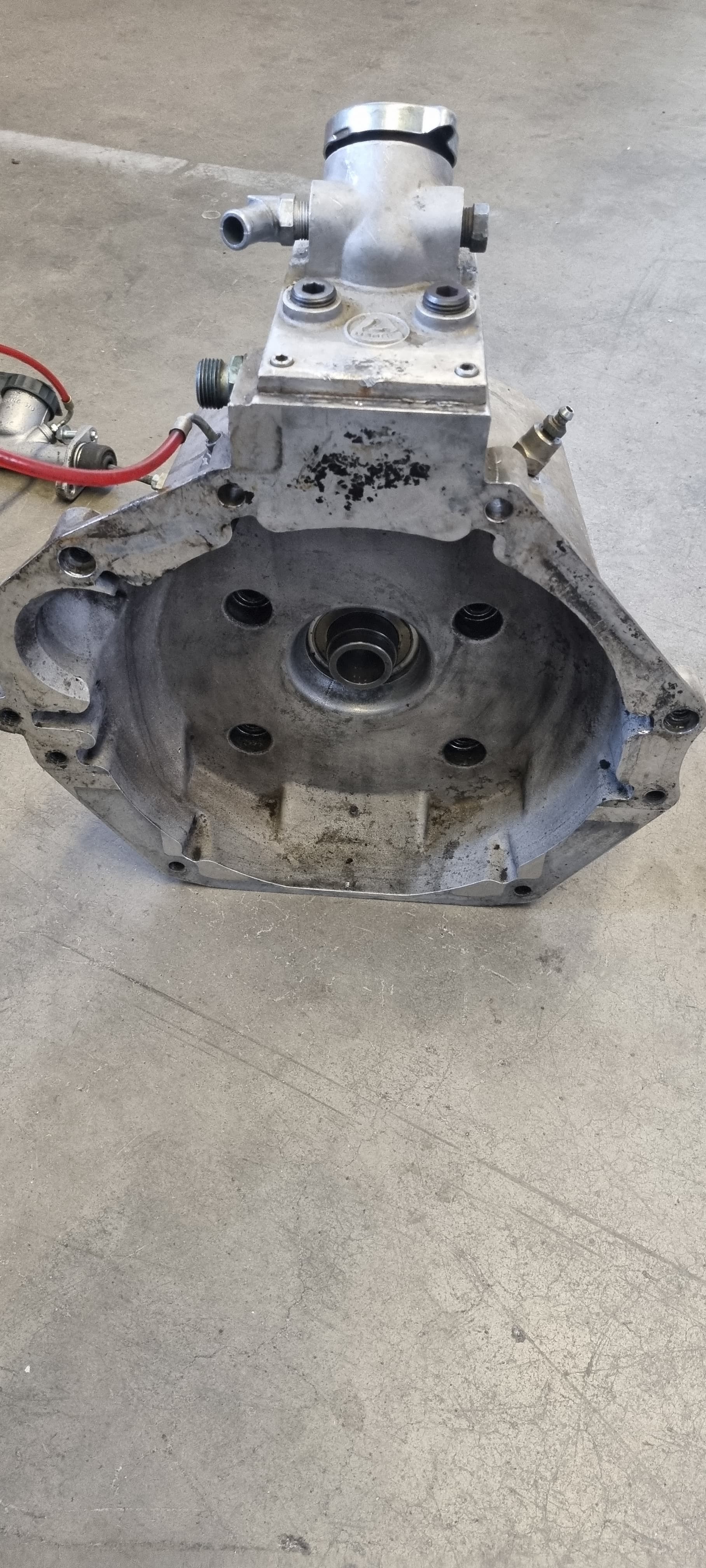

hast du denn evtl. auch noch ein Bild von dem Öltank in der Kupplungsglocke ?
Hi, hier hast du Bilder von dem original HPC trockensumpf tank.
