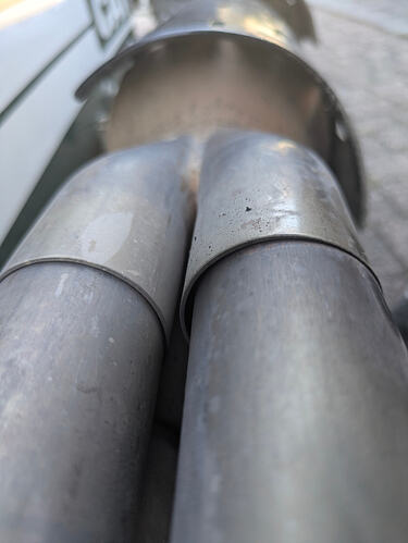

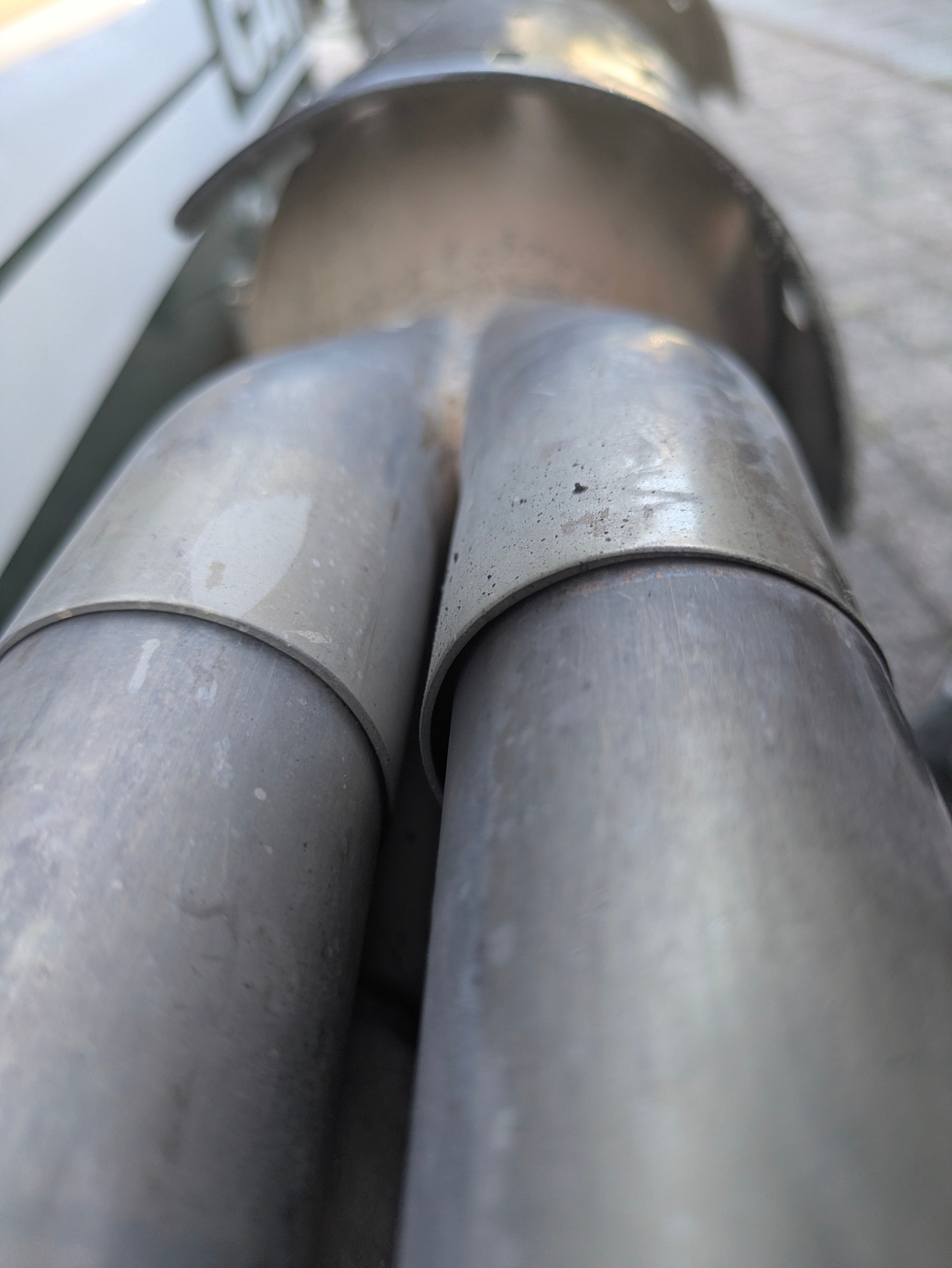

Guten Morgen Thilo,
Auf dem Bild sieht das so aus als würde der
Krümmer luft Ziehen.
Dichte das mal ab.
Und mach eine neue Au.
Gruß Andy

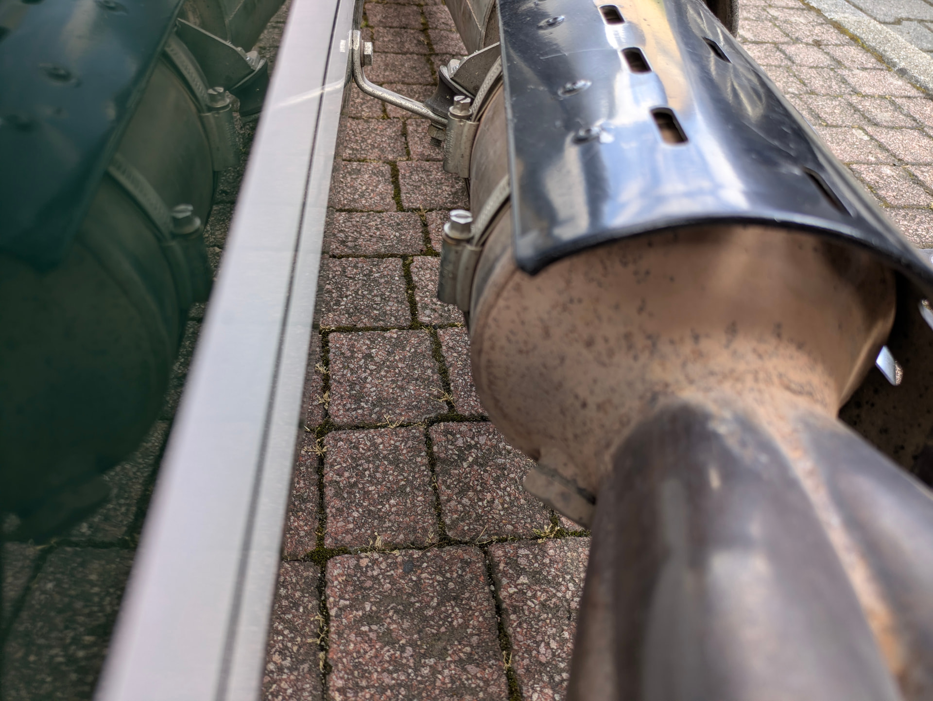

Ja, das System muss auch an der Stelle dicht sein,
aber im anderen Beitrag sieht man ja, dass der Kat defekt ist.
Damit kannst Du Dir das Geld für eine erneute AU sparen…
Du hast den Vorteil, dass Dein Kat mit dem 4-1 separat ist und nicht in die Sidepipe integriert.
damit bist Du viel freier in der Auswahl…
Je nach Abgasnorm, reicht ein 200 Zellen Kat allemal.
Nochmal, wenn Du kein Edelstahl schweißen kannst, such Dir nen Auspuffbauer,
der macht da auch sauber einen mit leicht anderen Maßen rein…, gar kein Problem.
Eine plug and play Lösung wirst Du wohl leider nicht mehr finden…

Und wie bekomme ich den da nun dicht?
Oft werden die 4 Krümmerrohre festgeschraubt und dann müht man sich ab den 4-1 da drauf zu würgen…
Also die Krümmerrohre am Kopf anlegen, aber noch nicht festziehen.
4-1 draufstecken und den besten Kompromiss /Ausrichtung finden zwischen optimaler spannungsfreier Sitz des 4-1 an die Rohre und am Kopf. :wink:
Etwas “Auspuffdicht” an den 4 Rohren bei der Montage sollte helfen…
Auspuffdichtmasse würde ich vor dem Katalysator nicht verwenden. Da hätte ich Bedenken, dass der Katalysator durch abblätternde, abgeschüttelte Partikel der Dichtmasse vergiftet oder verstopft wird. Eventuell gibt es aber auch Bullet Proof Materialen, die man verwenden kann?
Sollte man hochtemperaturbeständige Silikon (z. B. Dirko HT rot) verwenden? Es soll dauerhaft elastisch wie Gummi bleiben, nicht zerbröseln, und den Vibrationen stand halten und soll da kleben bleiben wo man es aufgetragen hat?
Dirko HT rot ist nur bis 280°C warmfest.
Das wird nichts :index_pointing_up:
Hitzeschutzband bekommt man vermutlich nicht zwischen den Rohren durch vermute ich.
Die Rohre zum Krümmer verjüngen sich ja, bzw. haben eine Biegung. D.h. wenn man die weit genug drauf schiebt müsste es ja abdichten. Leider ist das verschraubt/fixiert, ohne Langloch.
Da kann man recht wenig machen.
Wenn die Rohre spannungsfrei und korrekt montiert werden, wie beschrieben, dichten die (auch durch Abgasablagerungen) von ganz alleine ab. Man kann trotzdem DÜNN Auspuffdicht auftragen, da passt eh kaum was drauf. Schon zig mal gemacht…
