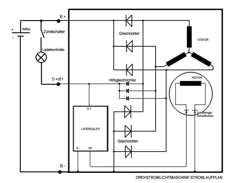

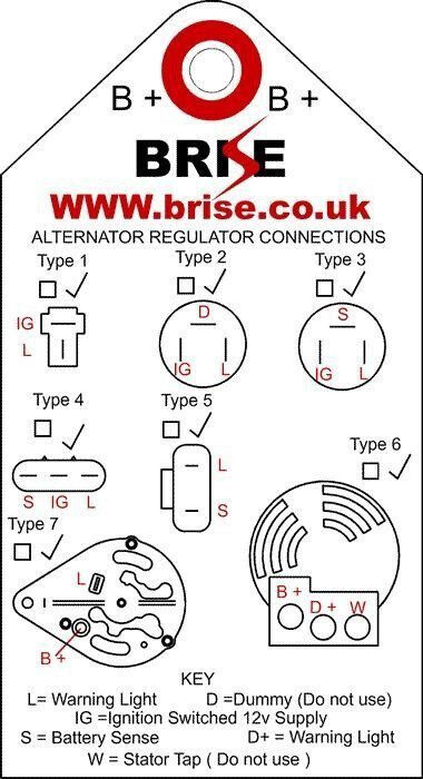

An der Lima prüfen, ob an L auch 12V ausgegeben werden?
Falls ja, liegt der Fehler in der Leitung, Stecker oder eben dem Drehzahlmesser bzw. der verbauten Diode für die LED.
Du kannst ja auch mal zum Test eine kleine lose 12V Funzel verkabeln.

An der lichtmaschine ist Typ 1 verbaut.
Zündung ein Motor aus messe ich bei abezogenen Kabel.
Am Kabel ca.12,5 Volt.
