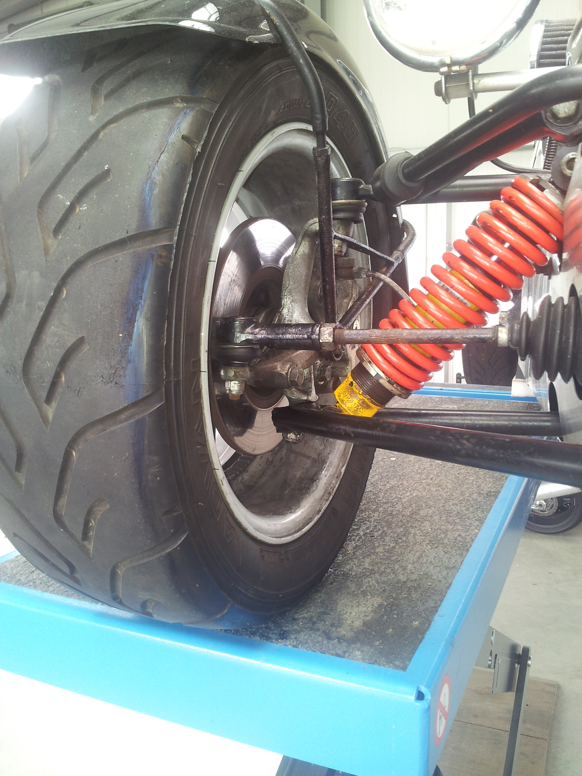

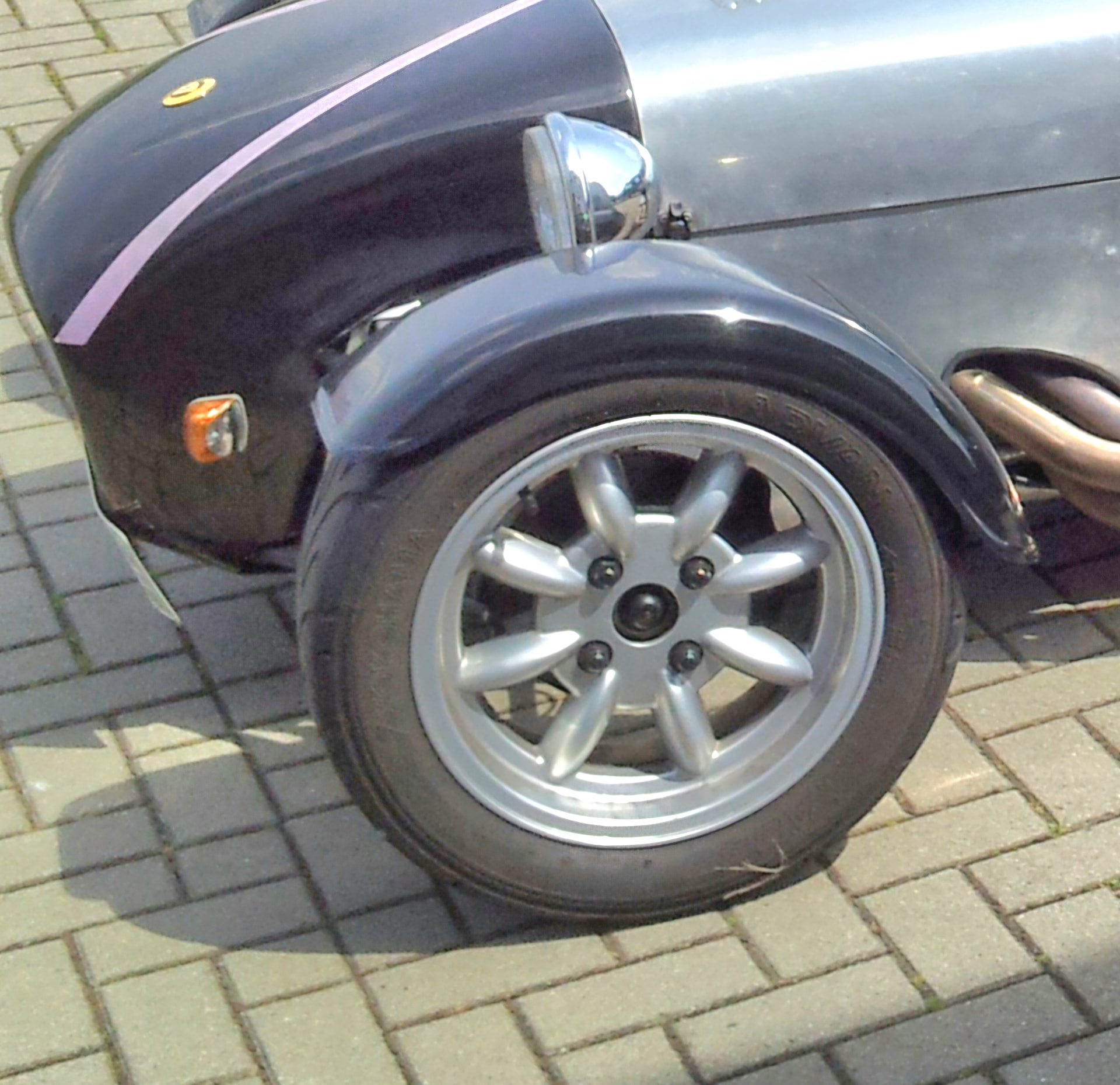

Hier mal zwei Fotos von meinem alten HPC. Da waren die Kotlügel von den originalen 205/45 R16 bei dem Wechsel auf 185/55 R14 schon extrem weit weg. Das war nicht nur aus aerodynamischen Gründen unvorteilhaft sondern sah auch Sch…. aus.
Deshalb haben wir uns zwei neue Kotflügel (Langversion) besorgt, 2m Aluhohlrohr, 1m Gewindestange, 4 passende Muttern, Karosseriekleber usw.
Dann die originalen Halter als Muster abgebaut und damit zu einem befreundeten Werkzeugmacher. Der hat das dann nach unseren Vorgaben zusammengebrutzelt.
Das Ganze dann so lange gedreht bei aufgelegtem Kotflügel, bis es sauber passte. Mit Karosseriekleber verklebt und Kontermutter festgezogen. BINGO.
Die Kotflügel mussten wir leider innen “anschlitzen”, damit die Rohre sauber passten.
Aber zu Deiner Frage bezüglich des Aufziehens. Wie Du siehst haben wir natürlich das “Maximum” herausgeholt. Die Montage der Reifen/Felge ging dann nur in der “horizontalen” Stellung der Radbolzen und mit schräg von unten Ansetzen. Aber es ging.
