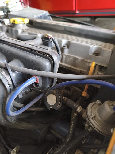

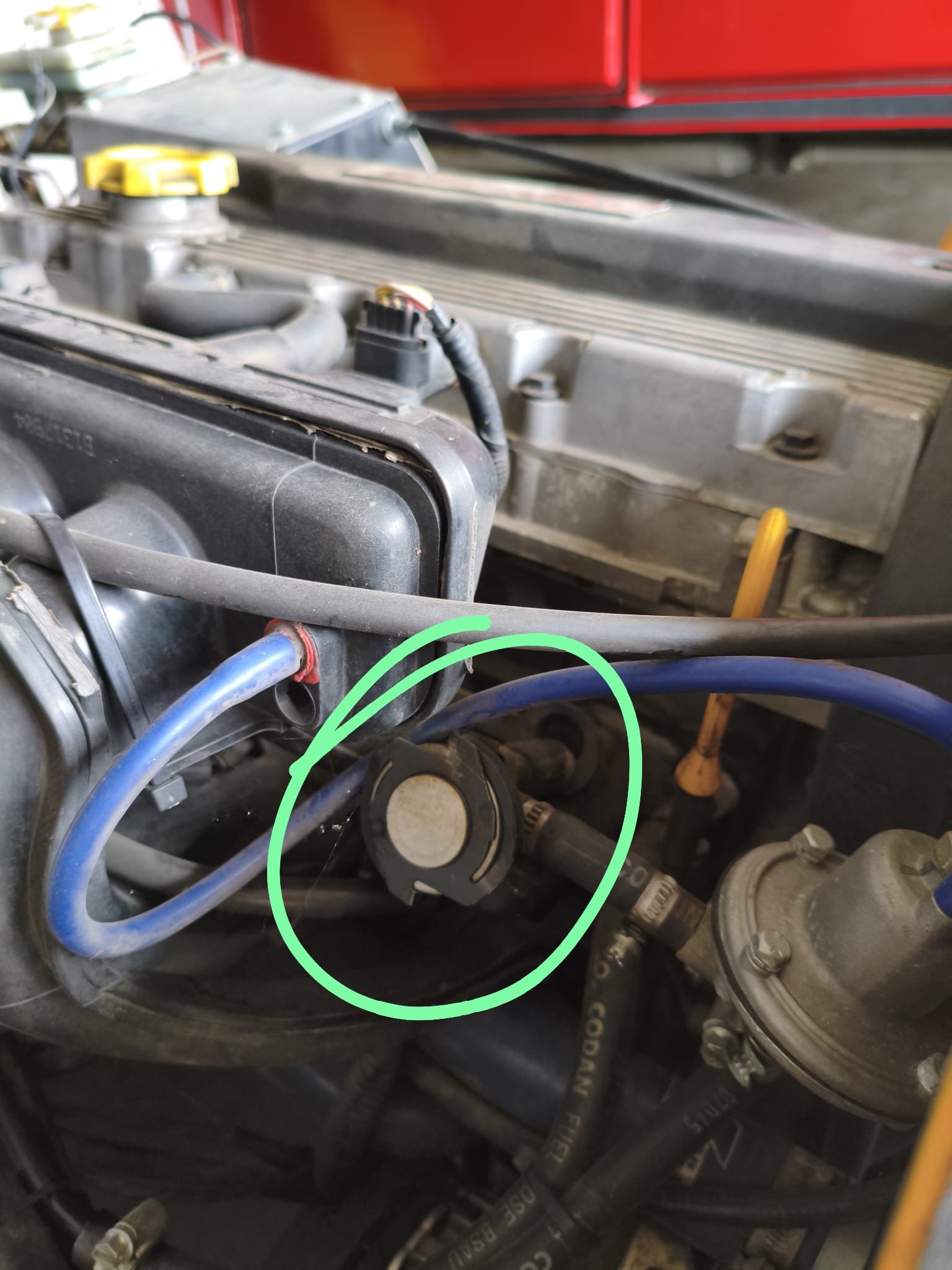

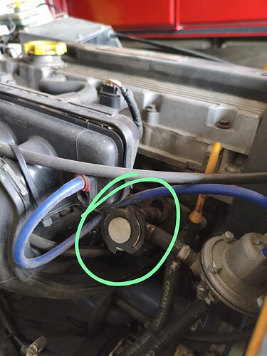

Beim Auswintern hatte ich das Vergnügen, dass beim Anstarten munter Benzin ausgetreten ist. Und zwar hier (siehe Bilder)
Anmerkung: muss erst noch rausfinden, wie ich an Handy Bilder einfügen kann
Da wurde der originale Kraftstoffdruckregler gegen einen Dummy getauscht und der Zubehörregler vorgeschaltet.
Mal die Klammer entfernen, Dummy rausnehmen und wahrscheinlich einen O-Ring erstzen.
Danke, hab jetzt mal das System dahinter Dank Deiner Antwort verstanden. Sprich, ich denke, Du hast hier Recht. Jetzt scheitert es am Entfernen der Klammer :winking_face_with_tongue:

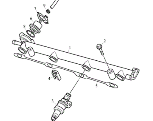

Zuerst viel fluchen, da die Schelle (Nr.7 in der Explosionszeichnung) sich fast nicht lösen ließ. Liegt wahrscheinlich am fehlenden Werkzeug.
Danach Inspektion und ja, sah etwas verformt aus. Daher ähnliche Dimension neu eingebaut … hier wieder viel Fluchen, weil der Dummy sich fast nicht reindrücken ließ.
