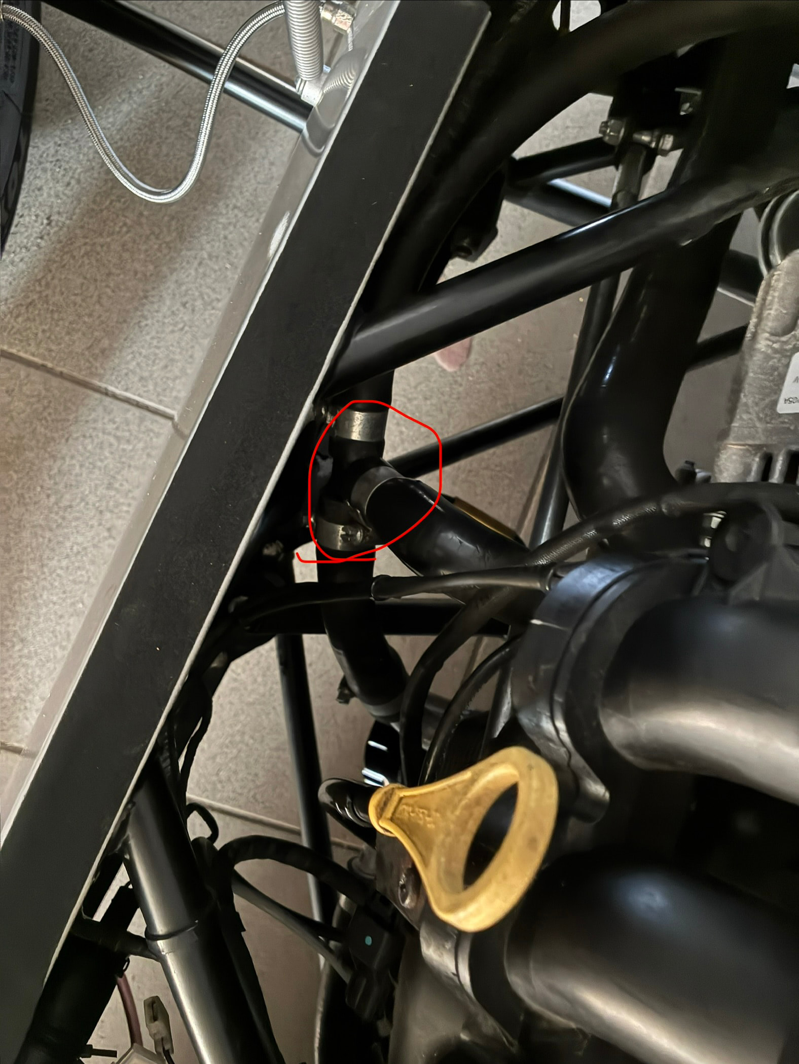

Hallo zusammen, bei meinem Roadsport SV mit 1.6 Sigma Motor aus Baujahr 2008 ist ein T Stück des Kühlsystems undicht. Sitzt zwischen Ausgleichsbehälter und Motor (siehe Foto). Könnt Ihr mir sagen, welches Ersatzteil passt. Danke Euch!

Eventuell ist es dieses T-Stück?

Sollten wir lagend haben, ansonsten ausmessen und Alu T-Stücke gibt es auch bei ISA und Co. …
Danke Carsten für deine Antwort. Wie kann ich das T Stück bei dir bestellen? :slight_smile:
Oder hier mal schauen T-Stück
Anrufen bei https://westermann-motorsport.com/
und Carsten verlangen.
Oder email mit Deiner Rechnungs- / Lieferadresse an cd@westermann-motorsport.com
Ob das an Deinem Caterham passt, musst Du bitte vorher selbst prüfen!
Wie oben geschrieben, Maße stehen im link.
