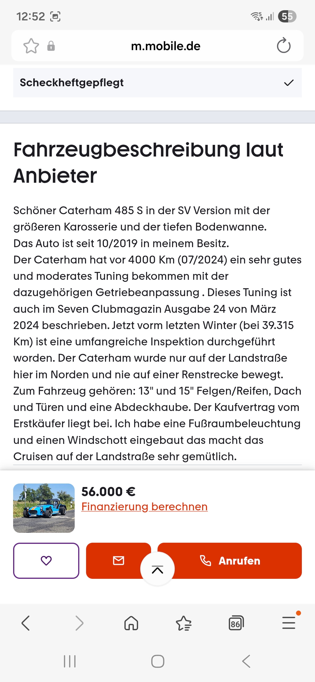

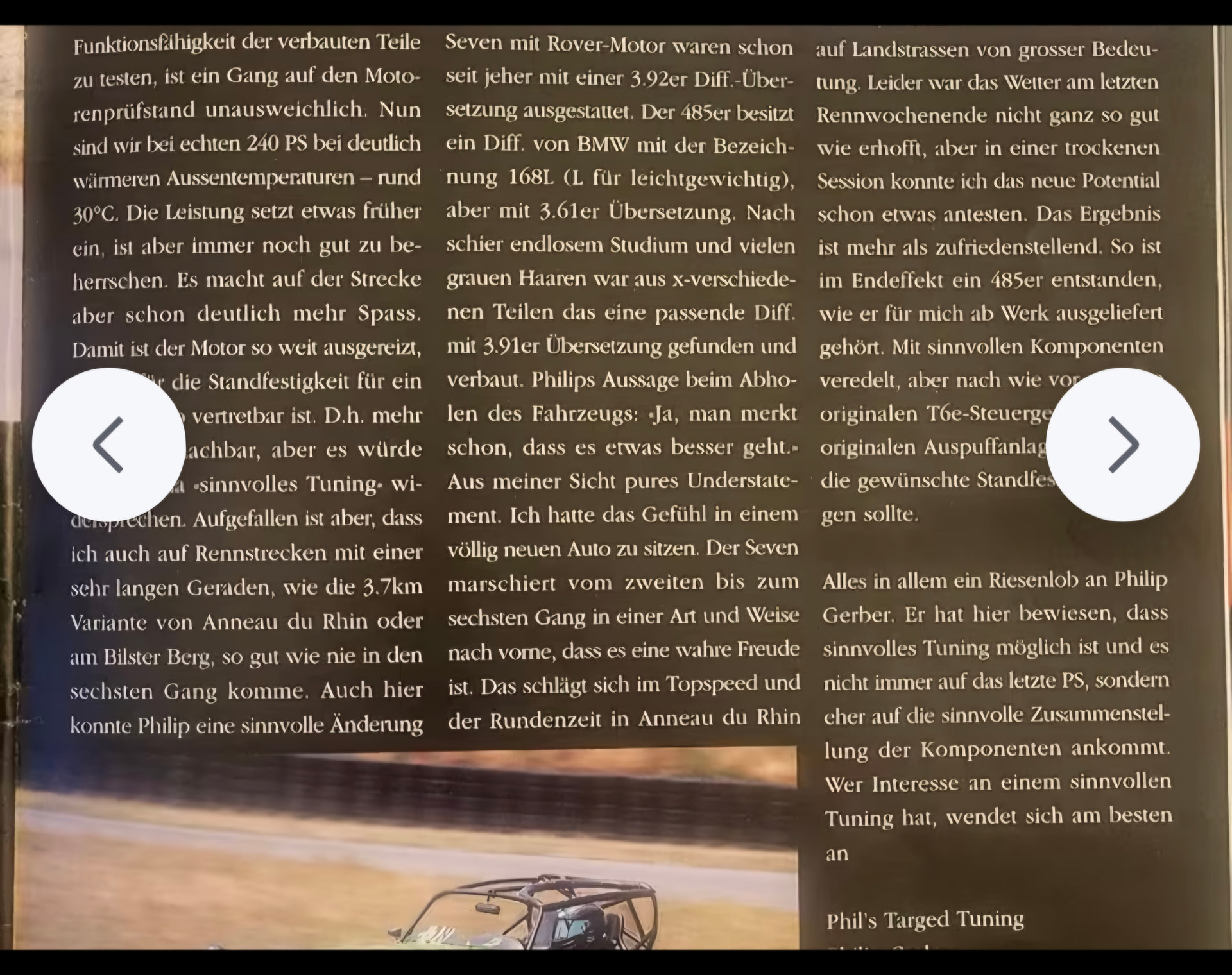

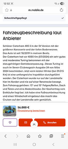

Auf mobile wird ein blauer 485 SV angeboten. In dem Angebot wird auf einen Tuner (Philip Gerber) verwiesen, der aus 218/219 PS haltbare 240 PS gemacht hat. Da ich kein Seven IG Mitglied bin, kann ich dazu nicht mehr recherchieren. Der Artikel aus dem Seven IG Magazin ist dort leider nur in Auszügen zu erkennen (siehe unten).
Die Firma ist aber leider weit weg (Schweiz?).
Vielleicht ist jemand aus dem CCC auch in der IG und weiß mehr. Hört sich auf jeden Fall interessant an.
LG Klaus

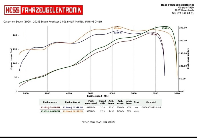

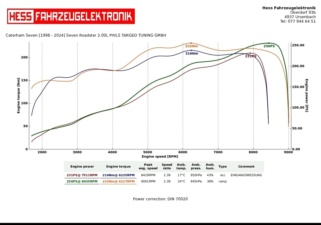

Ist das eventuell der gleiche Tuner, der auch am 485 von Christoph gewerkelt hat? Eventuell kann er dann dazu etwas sagen. Ich weiß nur von Paul, dass der Tuner in der Schweiz ansässig ist, aber kenne den Namen nicht.
Philip Gerber, targedtuning.ch :roll_eyes: 41 629654125 wem der Weg in die Schweiz zu weit sind .. Philip hat im LSOS einen guten Ruf :grinning_face:
Ja, dort war auch Christoph. Hier seine Prüfstandskurve vorher und nachher.

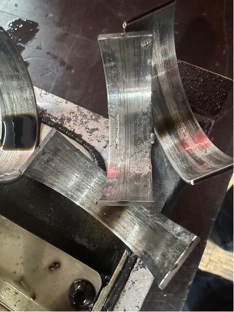

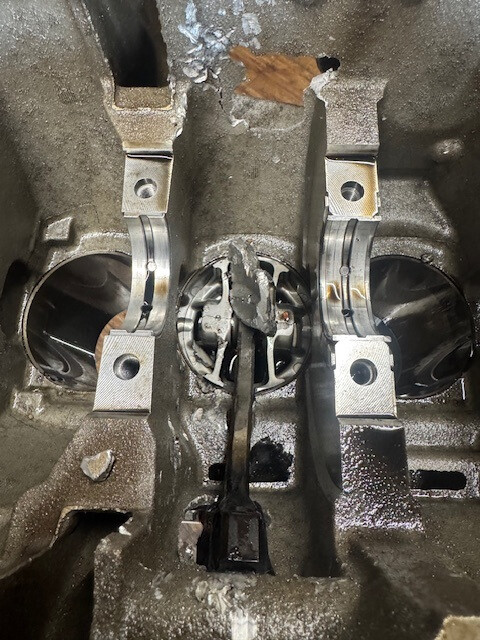

Bei ALLEN 2.3 und 2.4 Duratec sind die Pleuellager die empfindliche Stelle!!!
Bei regelmäßigen Trackdays und hohen Dauerdrehzahlen sollten die Pleuellager lieber
1 x zu viel kontrolliert werden.
Ja, beim Bummeln auf der Straße halten die Pleuellager locker 40-50.000km ohne Probleme.
Bei unseren 2.4 im Renneinsatz und großen GP-Strecken tauschen wir alle 25-30 Std !!!
Wenn nicht rechtzeitig, hat die KW schon Spuren!

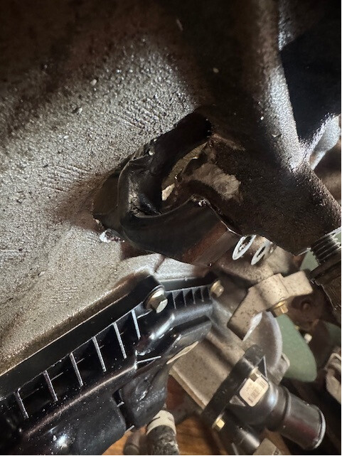

Gerade einen schottischen Straßen CSR 260 bei uns in der Werkstatt…
Kunde hat das Auto gekauft und ist 1 x Spa gefahren, davor war das Auto angeblich in UK bei gelegentlichen Trackdays…
Ergebnis Pleuellagerschaden, 2.3 Blöcke gibts nicht mehr, mal schauen was wir machen…

Genau dieses Thema hatten wir am Ende der Veranstaltung bei Westermann ebenfalls besprochen. Mein Motor hat bisher erst 15.000 gelaufen, und ich werde lieber frühzeitig investieren, bevor er irgendwann so aussieht wie auf den Bildern. Genau das sind eben die Punkte, auf die man achten sollte: Ölversorgung und Pleuellager.
Ölwanne runter, Pleuellagerdeckel aufmachen, also ausbauen.
Wenn die Pleuellager noch ganz gut aussehen, werden nur die getauscht, Ventilspiel kontrolliert, fertig.
Wenn die Pleuellager schon etwas angegriffen sind, machen wir auch die Hauptlager auf und tauschen dann ggf. auch die.
