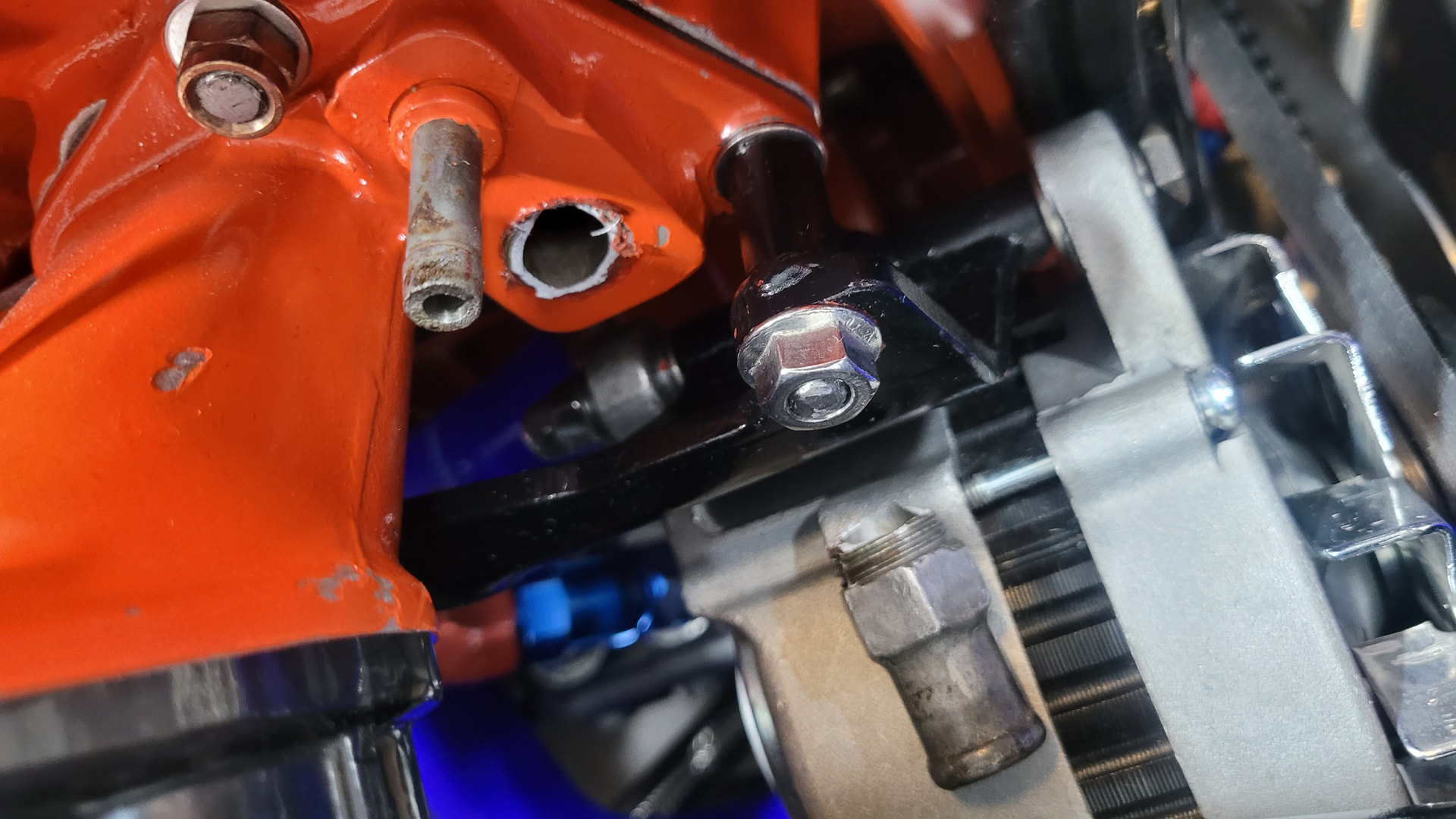

Nachdem ich jetzt ein paar Kilometer mit dem Wagen gefahren bin, hatte ich eine Leckstelle im Kühlsystem. Die Ursache war schnell gefunden. Ein Stutzen vom Primärkreis war undicht. Da das Gewinde nicht mehr ganz so toll war, hatte ich den Stutzen trotz des kegeligen zusätzlich mit Hylomar eingesetzt. Hat trotzdem geleckt. Also Stutzen noch mal raus, alles sauber machen und mit Loctite einkleben.
Doch dann kam es anders.
Ich hätte am liebsten :face_vomiting:

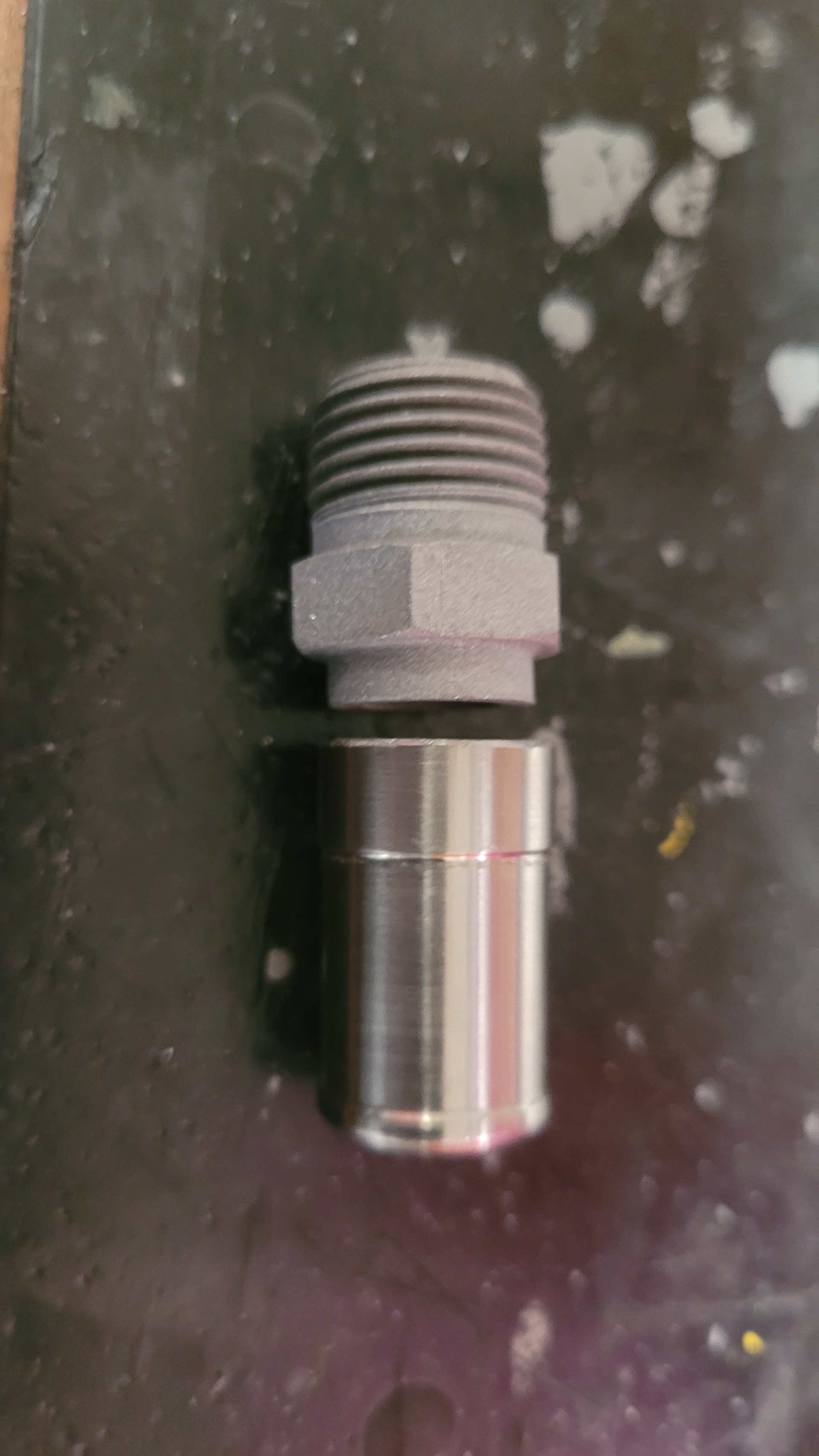

Also erstmal versuchen den Rest heraus zu gekommen. Ich habe zum ersten Mal in meinem Leben einen Linksausdreher erfolgreich eingesetzt. Dann habe ich noch einen passenden Gewindestutzen gefunden und ein Stück Rohr vorbereitet.

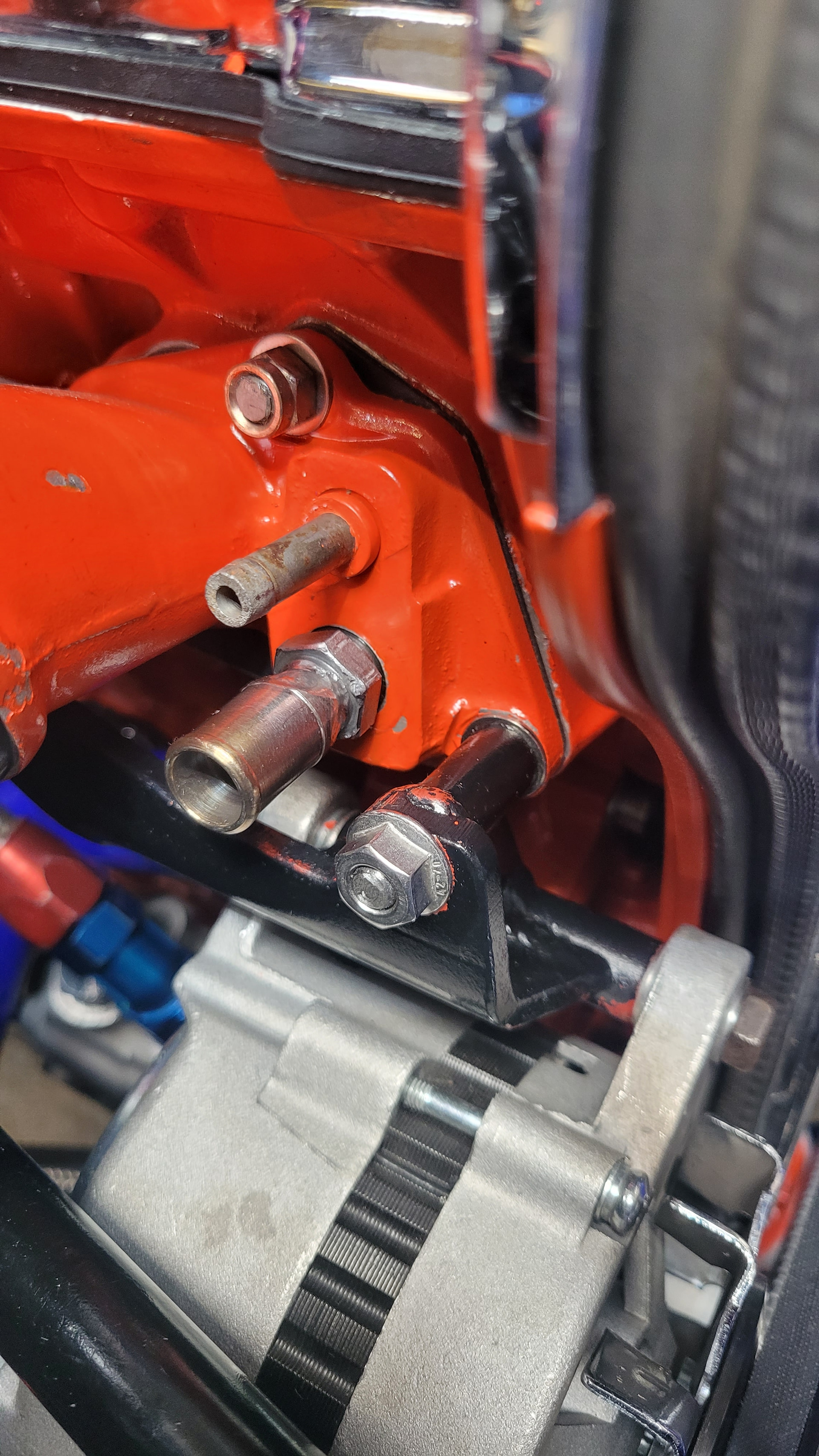

Die Teile verschweißt und mit Loctite eingeklebt.
Warmlaufen bis der Lüfter anspringt war erfolgreich.
