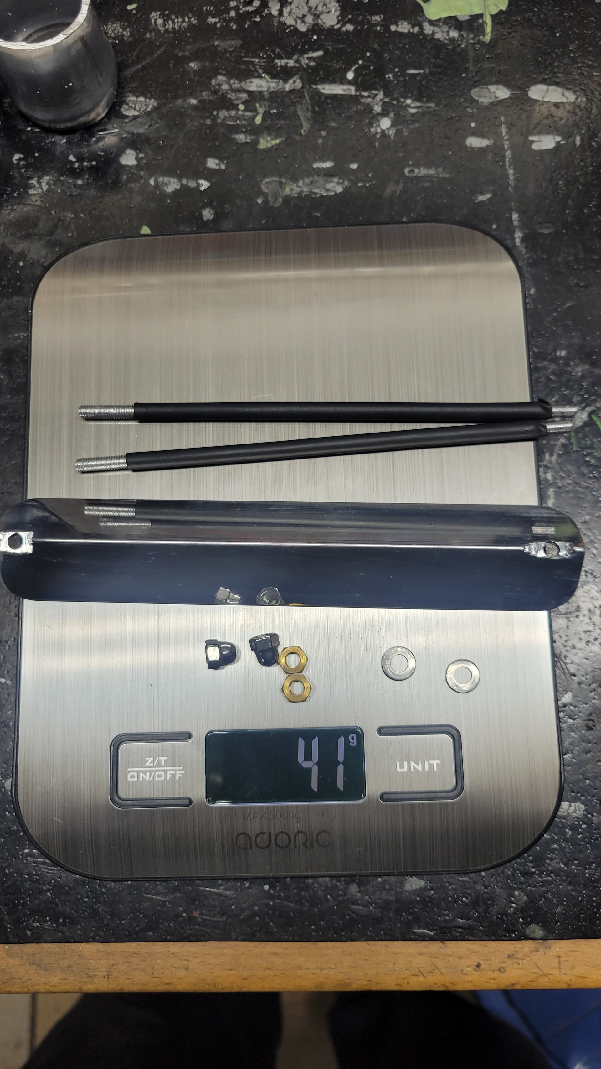

ich wollte euch mal kurz von meiner letzten Aktion erzählen. Ist jetzt überhaupt nichts besonderes. Es geht auch mehr um Vermeidung von Gewicht im allgemeinen.

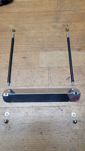

In meinem Beispiel der Batteriehalter - ganze 41 Gramm :wink:
Ich habe zum erstem mal Alugewindespindeln verwendet und war erstaunt, wie leicht und dennoch fest das ist. Das Material ist EN AW 2011 (AlCuBiPb - 3.1655) Eine M4 Gewindestange lässt sich also mit 1810 N belasten ohne Schaden zu nehmen ( Streckgrenze )
Das bedeutet, einen Seven könnte man mit 3Stück M4 Alu Gewindestange anheben !!!
Ist das nicht irre :melting_face:

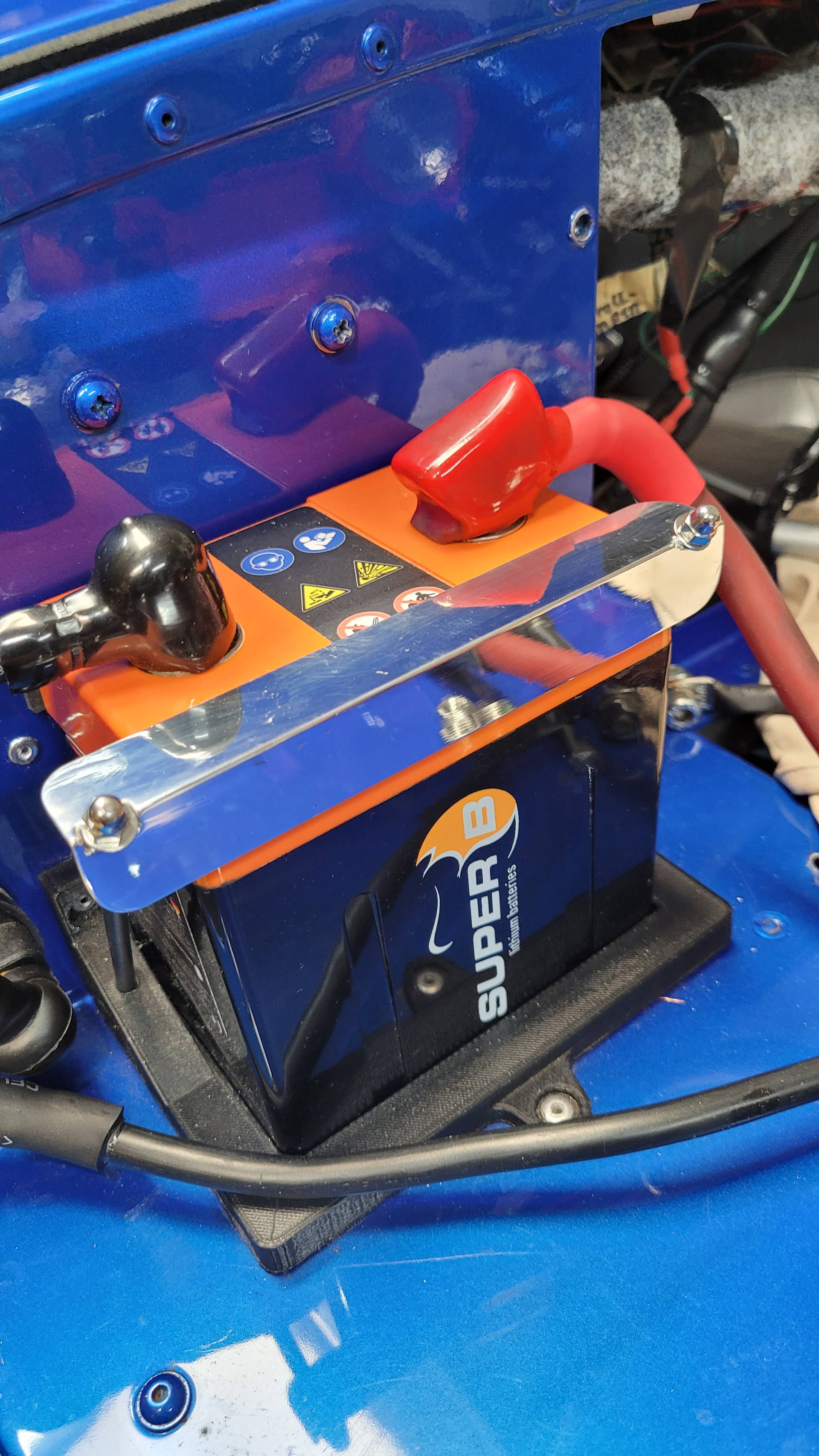

Ich bin bei meinem Wagen immer wieder auf Dinge gestoßen, die man deutlich leichter machen könnte. Allerdings will ich ihn auch nicht komplett zerlegen und alles Mögliche ändern.
Das Frühjahr naht und ich möchte endlich fahren.
Hier noch ein paar Bilder.
Schönes Wochenende
Puh - und dann vorne das Halteblech aus Edelstahl?
Nein,
Das ist ein Alu Winkel :wink:

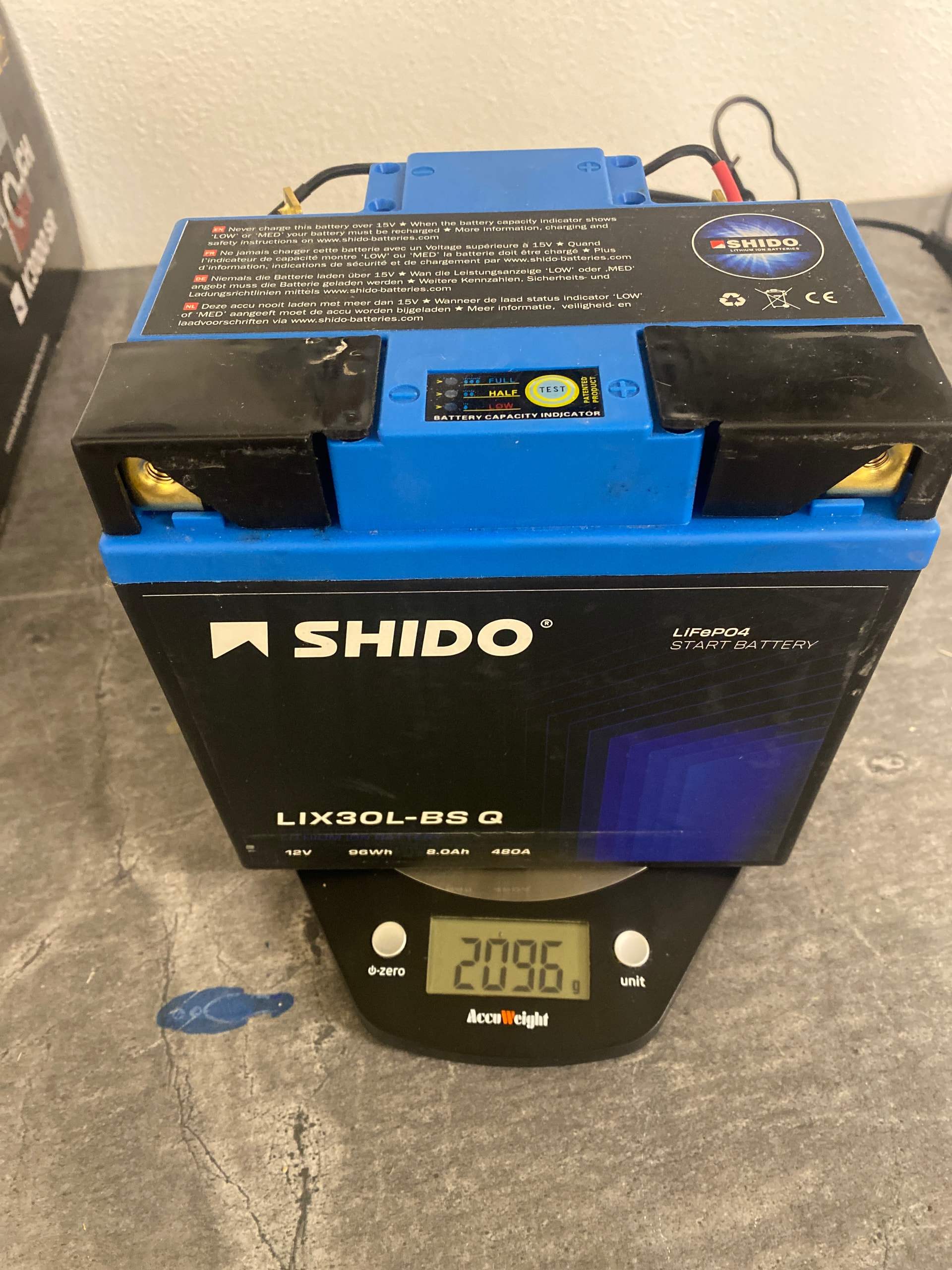

Nicht schlacht! Was wiegt deine Batterie?
Die SuperB wiegt 1,7 Kg
:grin: Haette mich auch gewundert wenn mehr! Sonst hattest du den Aufwand nicht betrieben… :victory_hand:
