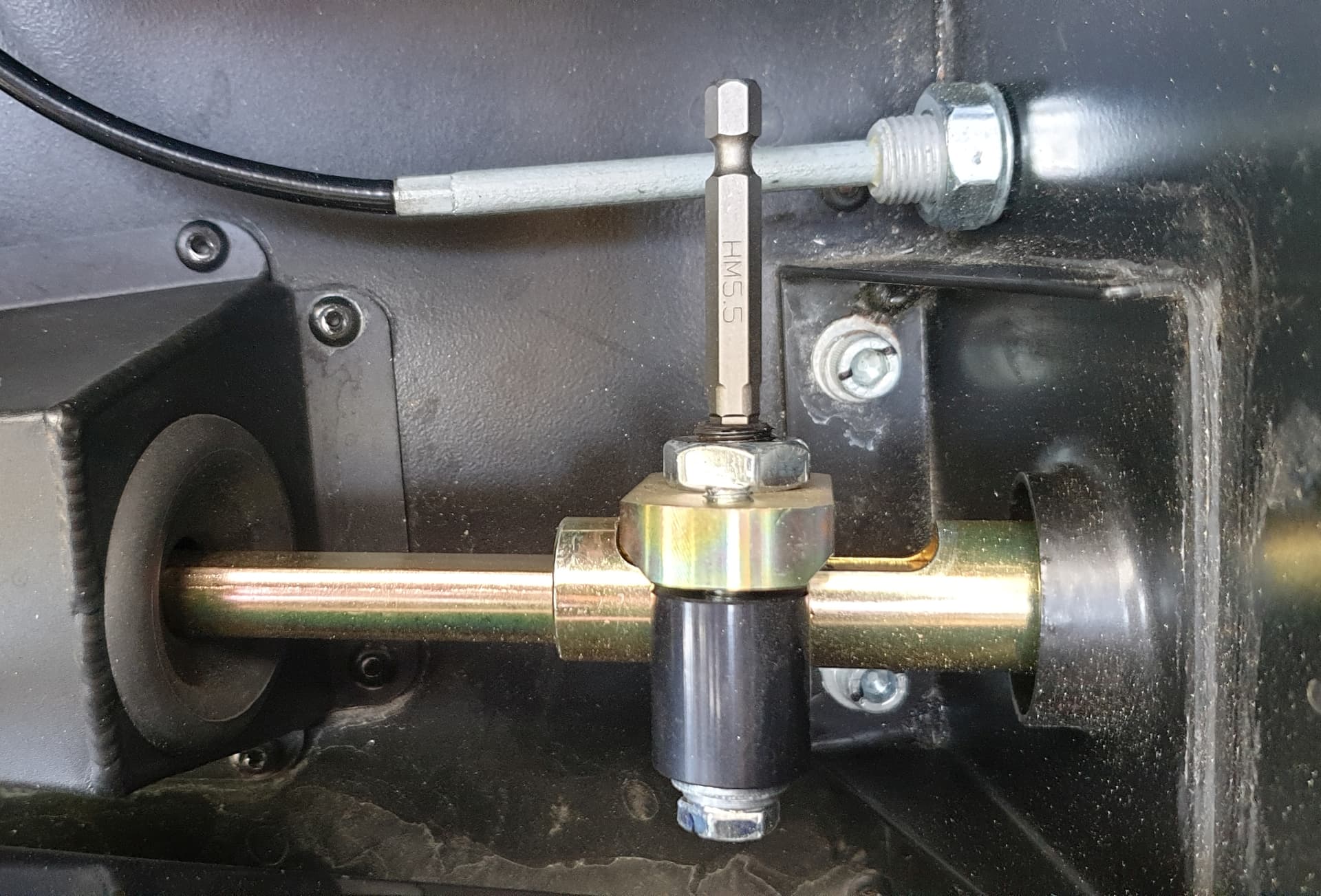

Servus auch wenn ich euch mit meinen Fragen auf den Keks gehe, könnte mir trotzdem jemand sagen was für eine Schlüsselweite die Feststellschraube der Lenksäulenklemmung hat? Sowol meine Metrischen so wie auch die Zölligen geben nix passendes her.
Gemessen habe ich circa 5,2mm.
Gruß Franz
Moin Franz, wenn Du die Inbus meinst ? = 7/32" Inbus.
Danke :+1:
Ich hatte mir für diesen Zweck den passenden Inbus-Bit 5,5 gekauft.
Das Foto ist aus meinem damaligen Artikel im Caterham-Journal No. 46 (01/2023), S. 38.
