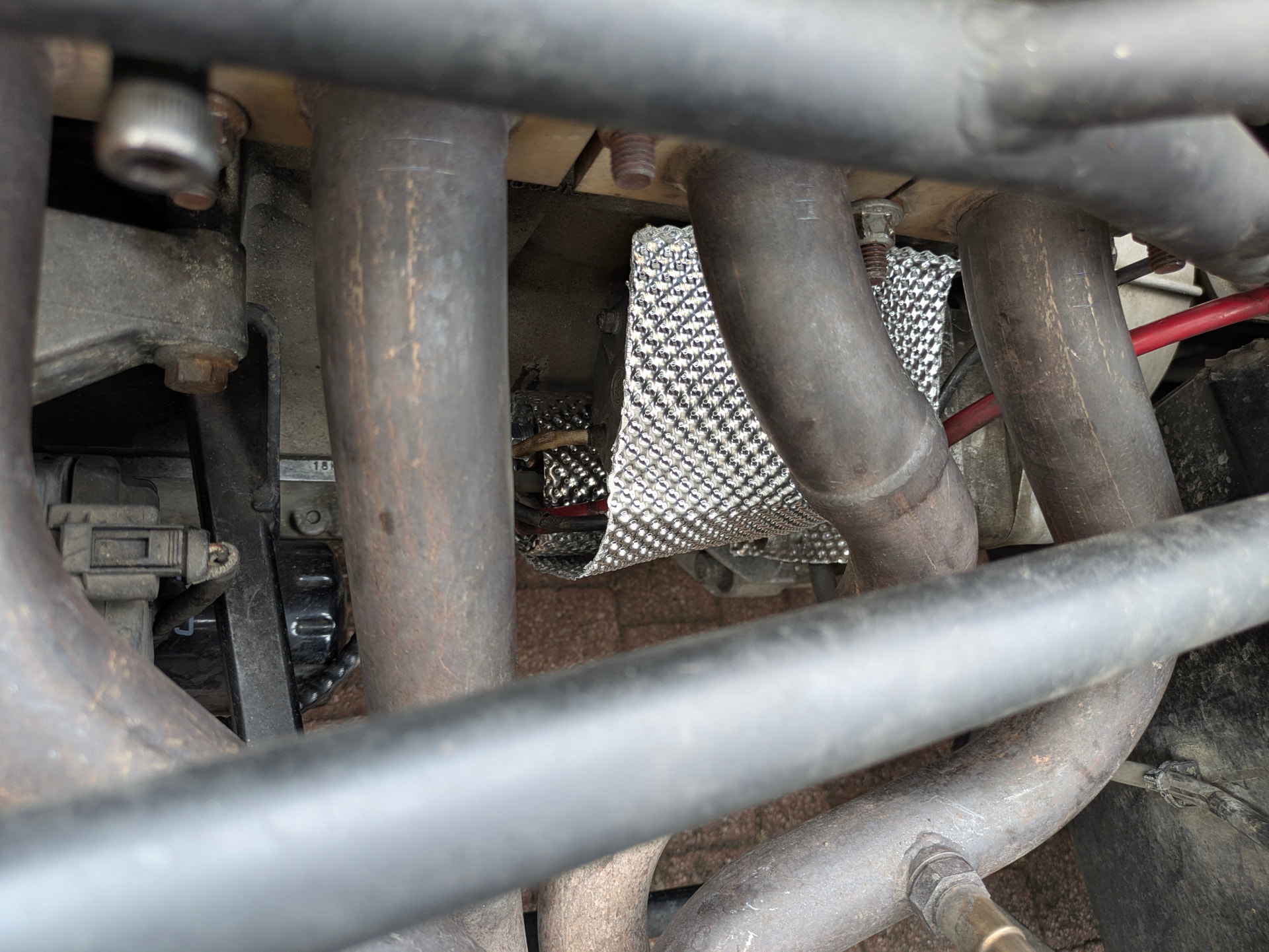

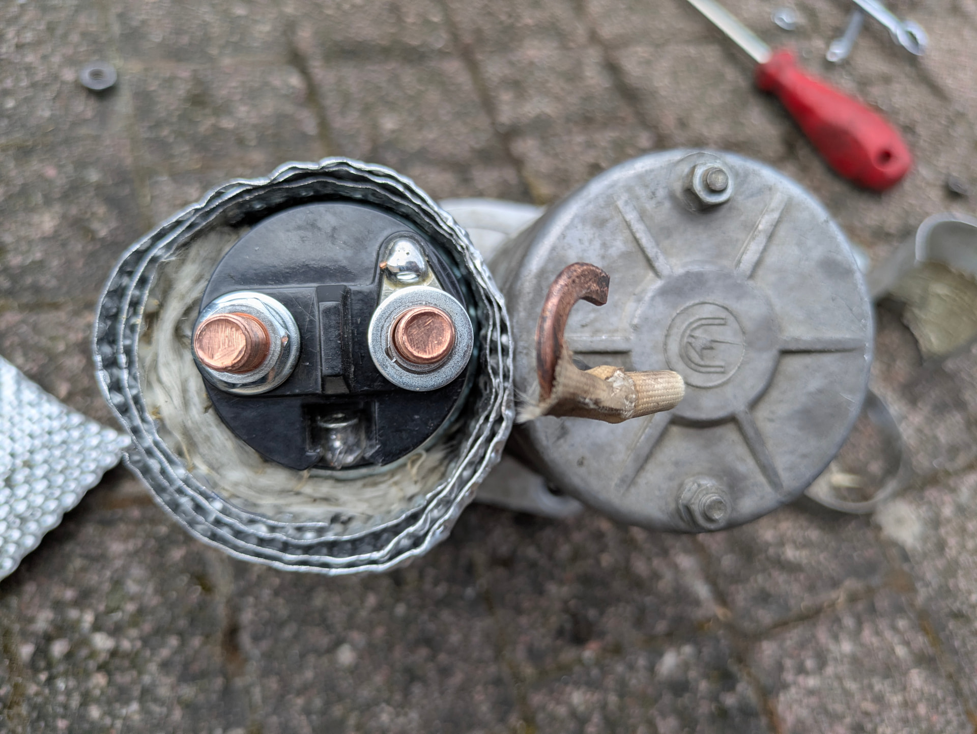

Ich habe dem Schalter etwas Hitzeschutzt gegönnt.
Und dem Anlasser.
Mal sehen wie lange es hält.
Der Hitzeschutz wurde einfach mit den Schrauben des Anlassers fixiert.
In einer zweiten Variante würde ich den Schutz noch weiter in richtig des ersten und zweiten Kümmers ziehen, damit der auch dort abdeckt. Wird ja erst nach der Montage der Kabel und der Fixierung des Anlassers angebracht.

Hatte ich auch mal, hoffe, dass er bei Dir lange hält.
Ja eben, der ist auch aus Polen. Alles nicht die Qualität, die mit der Hitze klar kommt. Ich hatte gehofft dass es was hochwertigeres gibt, daher hatte ich gefragt. Mal sehen ob die Hitzeschutzbleche was helfen.
Ja der WOSP hat eine deutlich höhere Qualität. Damit sollte Ruhe sein.
