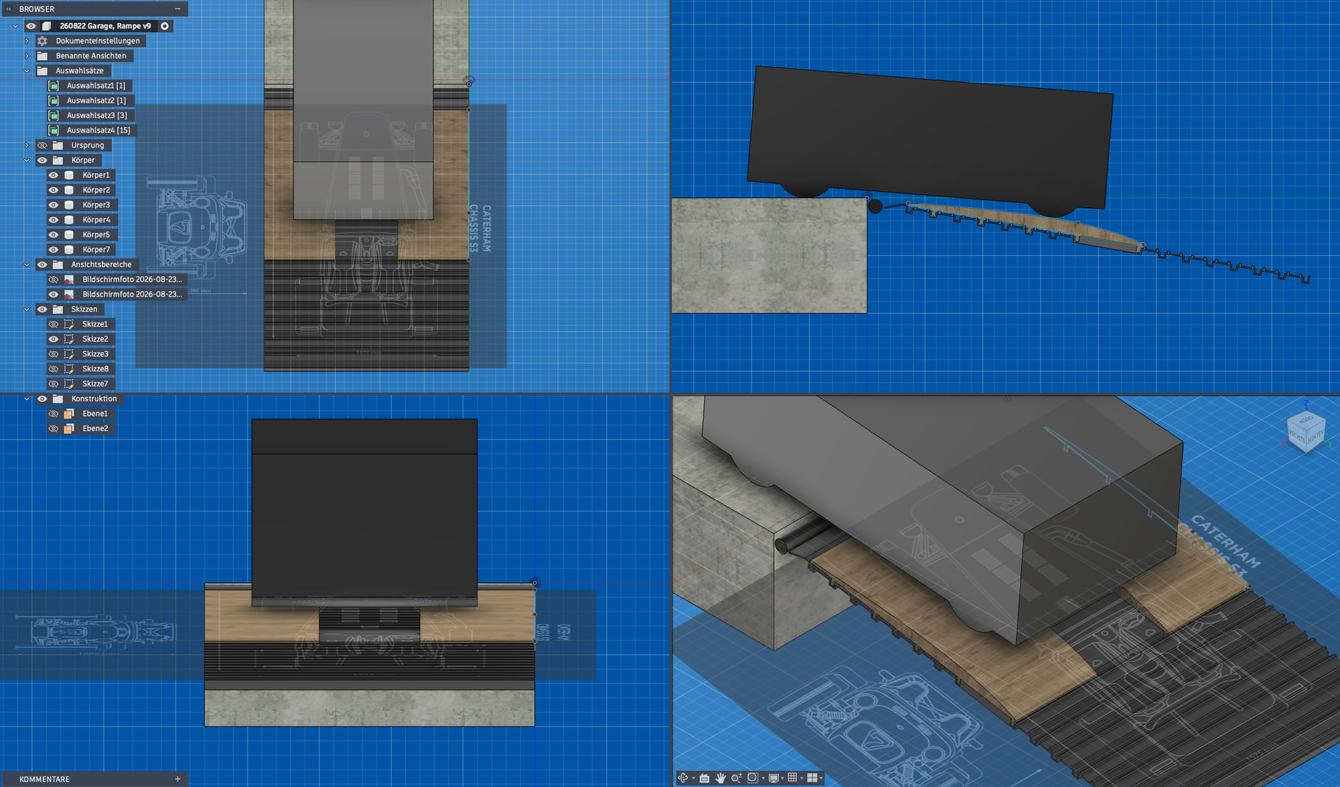

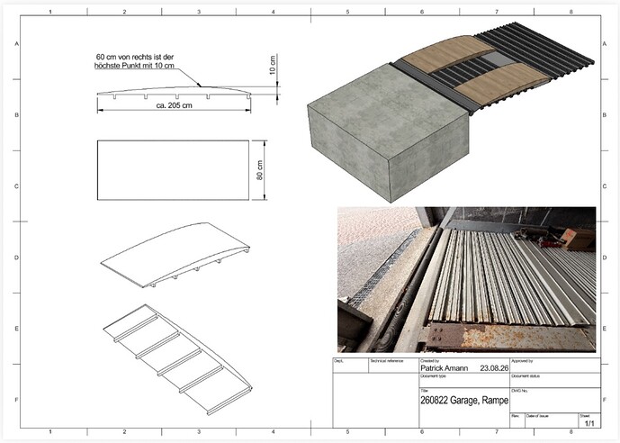

Guten Abend,
ich bin derzeit mit einem Schlosser im Gespräch um mir zwei Alu-Rampen anfertigen zu lassen, mit denen der Caterham bei uns im Sommer im Doppelparker (unten) stehen kann. Wir müssen hierfür den Winkel auf den ersten 150cm m.E. nach etwas abflachen, so dass wir schon tiefer in der Garage sind bevor wir final “abkippen”.
Da ich derzeit noch keinen Wagen habe, wollte ich fragen, ob mir freundlichen weiße jemand von euch zwei Maße nennen könnte?
Hinweis: Ich habe einen 340R mit dem schmalen S3 Chassis und tiefer Wanne bestellt.
Benötigte Maße:
  • Abstand Radaufstandspunkt VA zu Radaufstandspunkt HA
  • Abstand tiefster Punkt am Wagen (vermutlich die Schrauben der Sitzwanne) zum Boden und wo dieser in Bezug zur VA oder HA ungefähr ist
Als Idee für euch was ich hier treibe, habe ich euch mal meine Skizzen mit hochgeladen. Über die Maße, Anmerkungen & Ideen würde ich mich sehr freuen.

ich bin gerade aus den Doppelparker raus. meine Kupplung ist sehr spitz. hatte keinen Bock mehr mit schleifender Kupplung da immer hoch zu fahren. alleine schon der Geruch der Kupplung tut weh. und ich stand oben. ist auch am Nummernschild knapp. bin nun in einer ebenerdigen Garage. viel besser.
wenn du unten stehst und dein Auto springt nicht an wegen Batterie, Anlasser sonst was. wie kommst du raus?
unten wäre für mich ein No Go. oben war schon
blöd.
wenn dann würde ich zumindest mit oben tauschen. aber meine Empfehlung : andere Garage suchen
