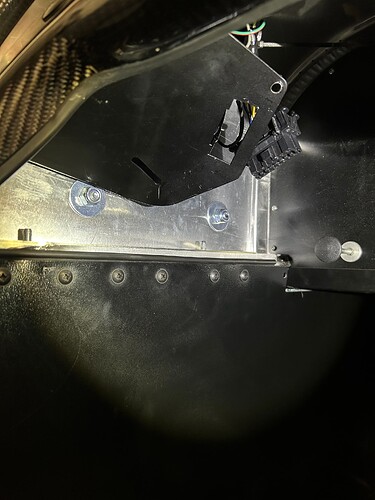

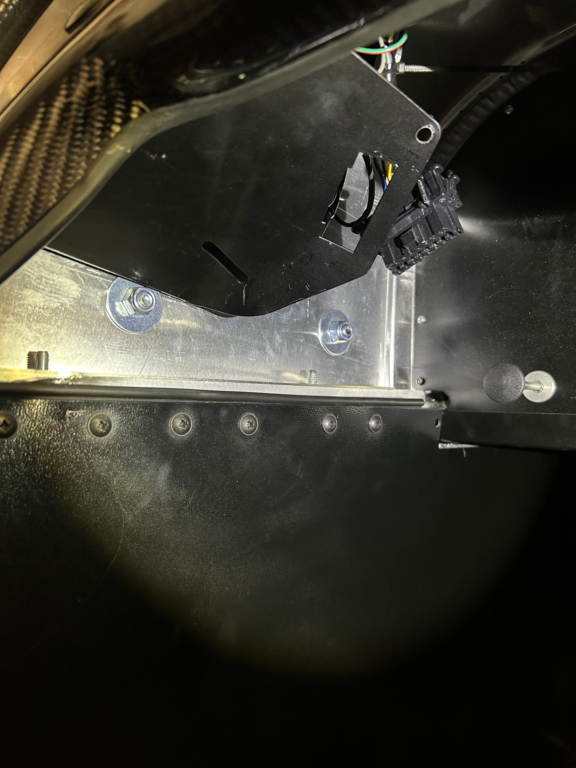

Pfingstwochenende und nicht so tolles Wetter ist Schrauberzeit, dachte ich. Zum schnelleren Wechsel von Windschutzscheibe und Aeroscreen habe ich mir ein Paar „retaining channels“ besorgt. Nach Entfernen der Knee trim panels und der horizontalen Schienen, dann die böse Überraschung: Da ist beidseits ja noch ein Panel, dass so dicht oberhalb der hinteren Scheibenbefestigungsschraube sitzt, dass ich die retaining channel garnicht darunterschieben bzw. platzieren kann. Diese Panels sitzen bombenfest.
Hat jemand eine Idee, was ich machen kann? Ist ein S3 485 S Bj. 2021.

Hallo Carsten,
vielen Dank für die Antwort. Das Scuttle bewegt sich keinen mm. An ein “Aushängen” ist da nicht zu denken.
Und ich muss den retaining channel hinter dem Scuttle ja richtig weit nach oben schieben, um die Schiene dann auf die beiden senkrechten Schrauben setzen zu können. Und das klappt nicht, weil die eine festgeschweißte Schraube am retaining channel wirklich nicht unter den schmalen Spalt passt, den mir das Scuttle lässt.

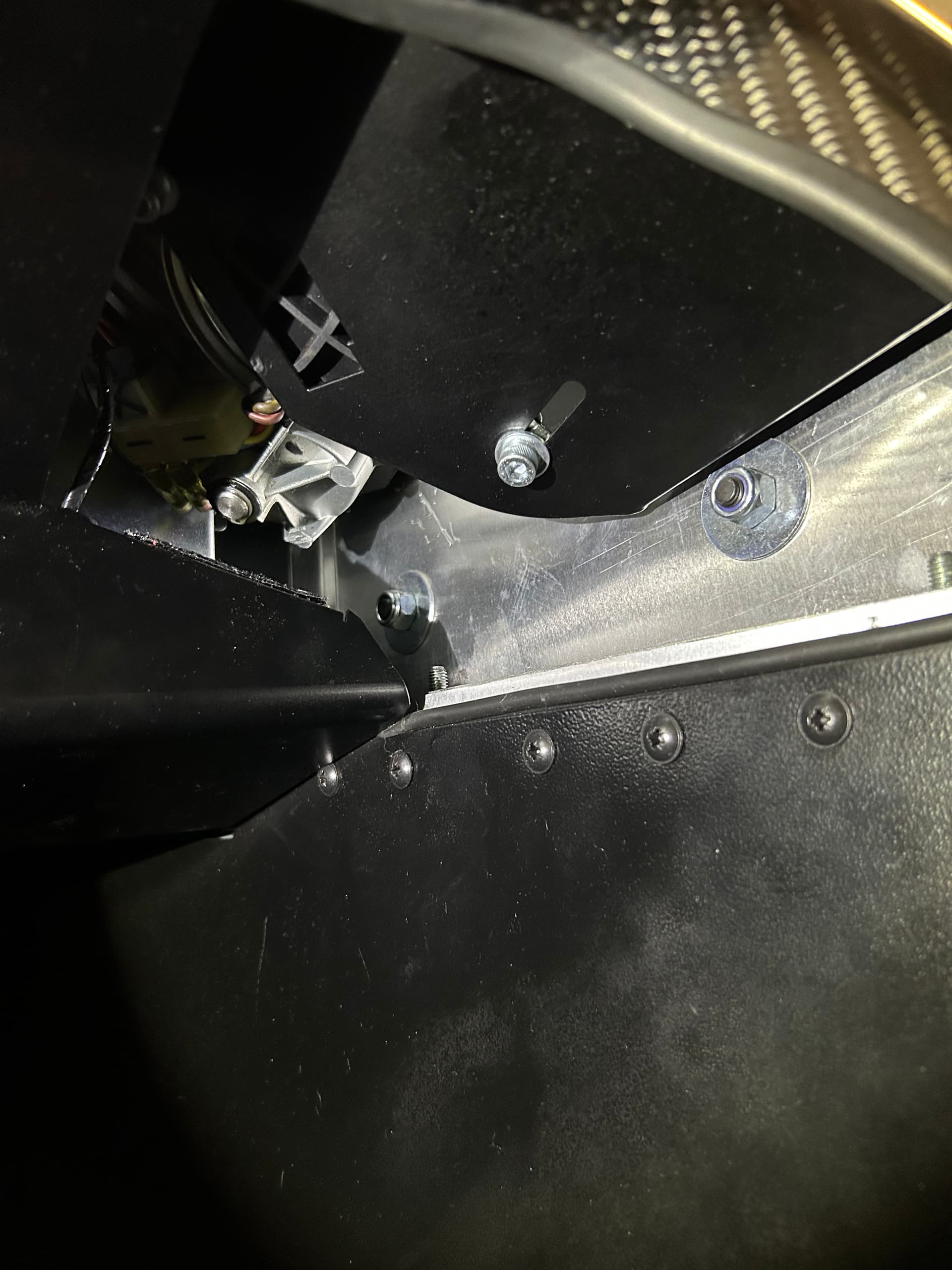

Ich probiere mal, den Scheibenrahmen komplett abzunehmen, um die retaining channels dann zu positionieren. Das hatte ich bislang nicht gemacht, sondern nur jeweils auf einer Seite die beiden Rahmenschrauben rausgedreht, die Scheibe aber in Position gelassen. Ich hoffe, es ist “wabbelig” genug.
