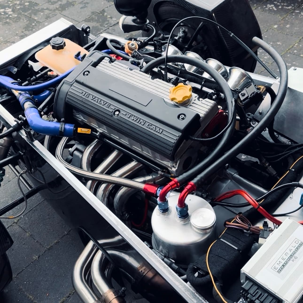

An meinem R400 geht es vom Ventildeckel an den Öltank, der entlüftet in den Catch Tank. Hier stehen noch 2 R400 Kundenautos, einer so, einer so, laufen alle seit Jahren… ![]()
meiner geht auch von ventildeckel zu öltank, von dort zum catch tank. die richtung von druck ist mir auch unklar. so wie im lotus7 forum beschrieben klingt die druckdifferenz plausibel (flow von motor hin zum catch tank), aber mein catch tank ist im grunde trocken, also entweder nix mit ölnebel oder doch kaum flow oder andere flow richtung. ![]()

Bei mir ist auch so gut wie nie Öl im Catch Tank. Obwohl mein Motor schon spürbar Blowby hat mit den Schmiedekolben… Bei mir sitzt die Entlüftung zum Catch Tank oben im Deckel des orig. Öltanks. Die Einleitung der Entlüftung sitzt ein gutes Stück tiefer.
Beim 1.6 mit Nasssumpf geht die Entlüftung direkt in den Catch Tank. habe in beiden Motoren aber den kleinen Metallschwamm vor Anschluss im Ventildeckel, der wird auch etwas Brühe abfangen.
