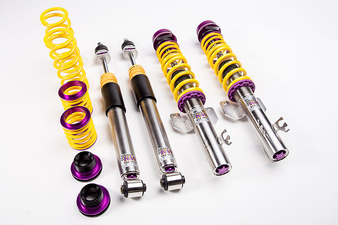

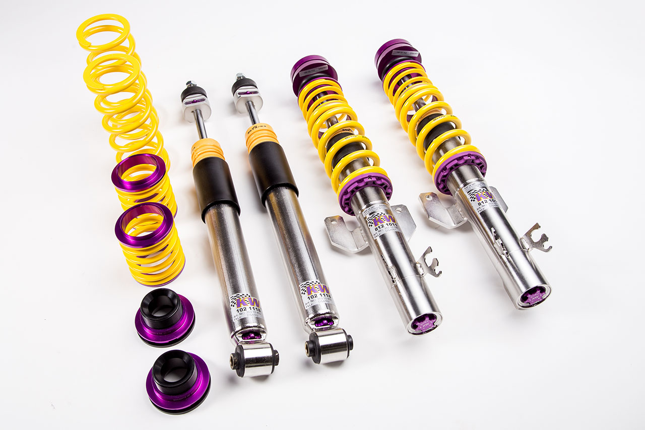

Und das Auge fährt ja schließlich auch mit, wie man oben am lila sehen kann. :wink:
Original kommen die mit zitronengelben Federn,
Das ist ein Augenschmaus, kann ich dir sagen.
Puh,
ganz schön bunt.
Aber wie immer - 5 Menschen 8 Ansichten :grinning_face_with_smiling_eyes:
Bei KW ist Gelb-Violett halt (leider) standard. Bei den meisten Fahrzeugen sieht man es halt nicht bzw. kaum, das ist beim Caterham natürlich anders :sweat_smile:
Nicht als Kritik auffassen, ich kenne nur ein V3 (oder V2, Klassik, Racing, …) aber kein Stage 3. Meinst du das?
Das auf den Bildern, die du rein gestellt hast sieht aus wie ein V3. Der Name des Bildes deutet auf Audi hin???
