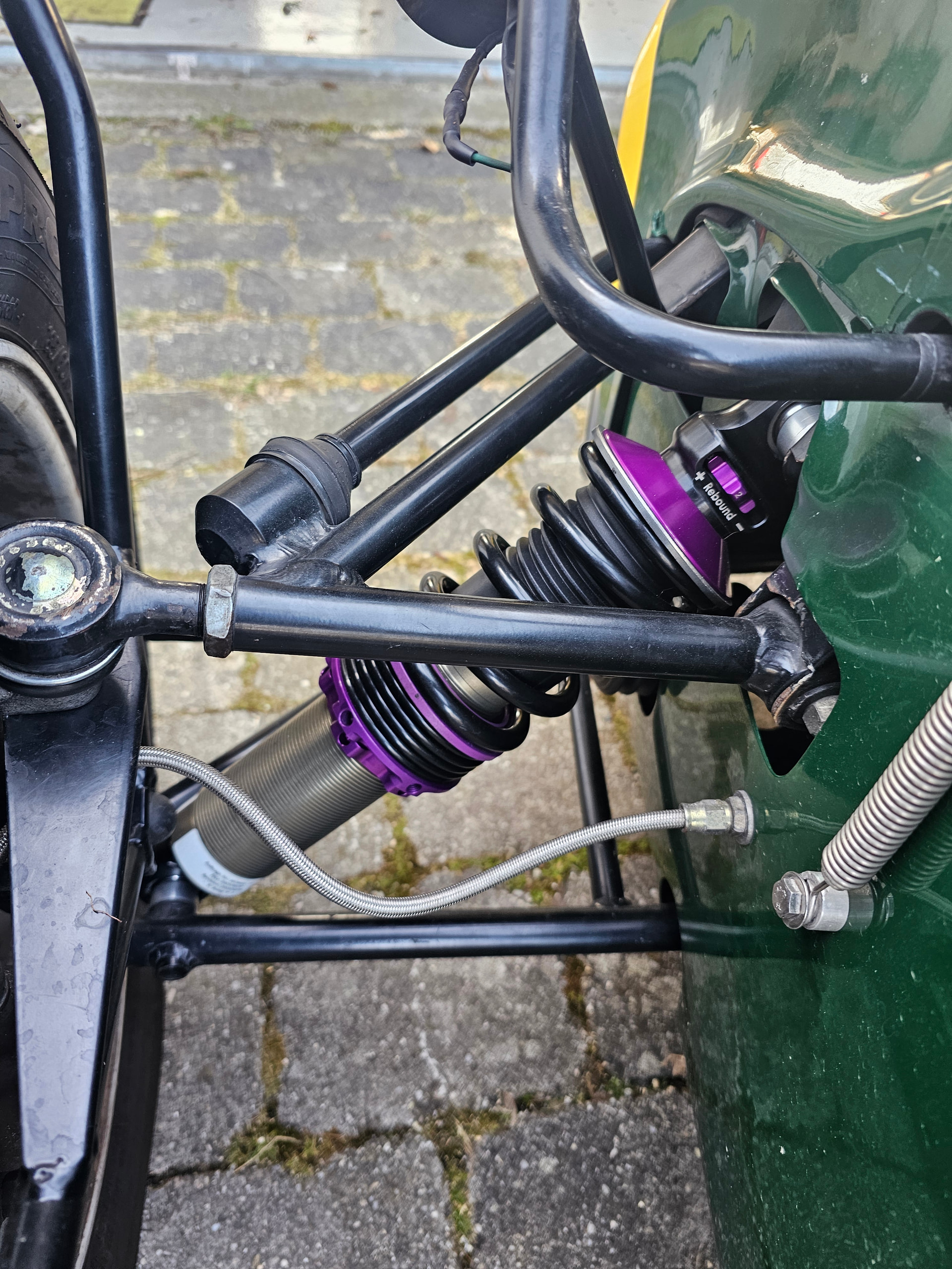

Ich hab mir ein neues Fahrwerk gegönnt.
Hallo Carsten, gekostet: sehr, gedauert: ewig.
DIE kleine Sieben geht damit ums Eck wie ein geölter Blitz.
Aber trotzdem, Leute hört auf Carsten!

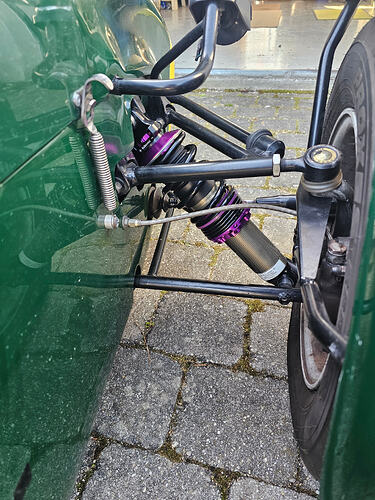

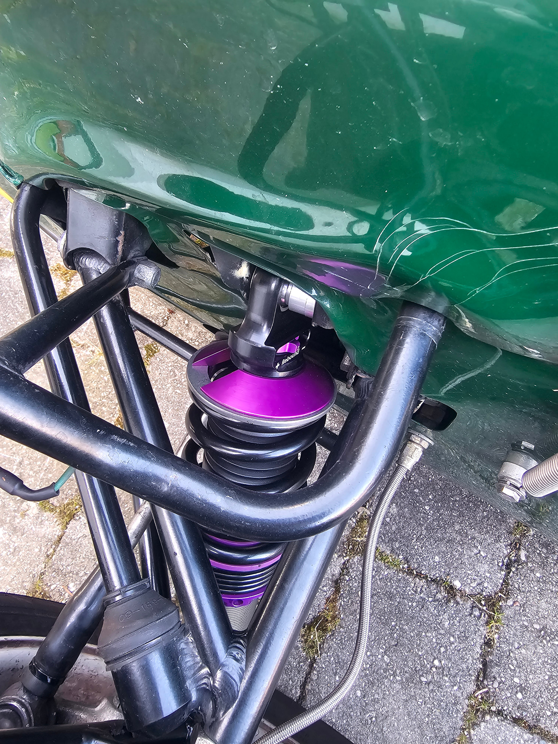

Hatte es schon bestellt, als ich mit Carsten gesprochen hab.
Es ist ein KW Stage 3
Vermessen und eingestellt von Wolfgang Weber.
Der kann’s schon auch, war halt nur einen Tausender teurer als ein Nitron

Warum funktionieren unsere Fahrwerke plug and play so gut?
Sind die Nitron viel besser als andere Hersteller?
Nein, auch andere können Dämpfer bauen.
Der Grund ist ganz einfach, wir haben über all die Jahre viel getestet und Erfahrungen gesammelt.
Wir haben für jeden Seven mit jedem Motor und unterschiedlichen Einsatzzwecken die richtigen Dämpferlängen und passenden Federraten ermittelt.
Man bekommt also bei uns das passende Fahrwerk und die Grundeinstellung dazu, fertig. 95% spielen da nie mehr dran rum und sind sehr zufrieden.
Lasse ich mir also irgendwo ein spezielles Fahrwerk bauen, muss das beim 1. Versuch nicht unbedingt gleich passen. Auch ein gutes Fahrwerk kann sich mit der dafür falschen Einstellung nicht so toll anfühlen…
Hilfsfedern hätte ich Dir für Deinen Einsatzzweck jetzt nicht zwingend aufs Auge gedrückt…
Vorne benötigen wir die nie, dafür haben wir eben die perfekten Dämpferlängen.
Aber im Stand sieht es natürlich viel schneller aus. ![]()
